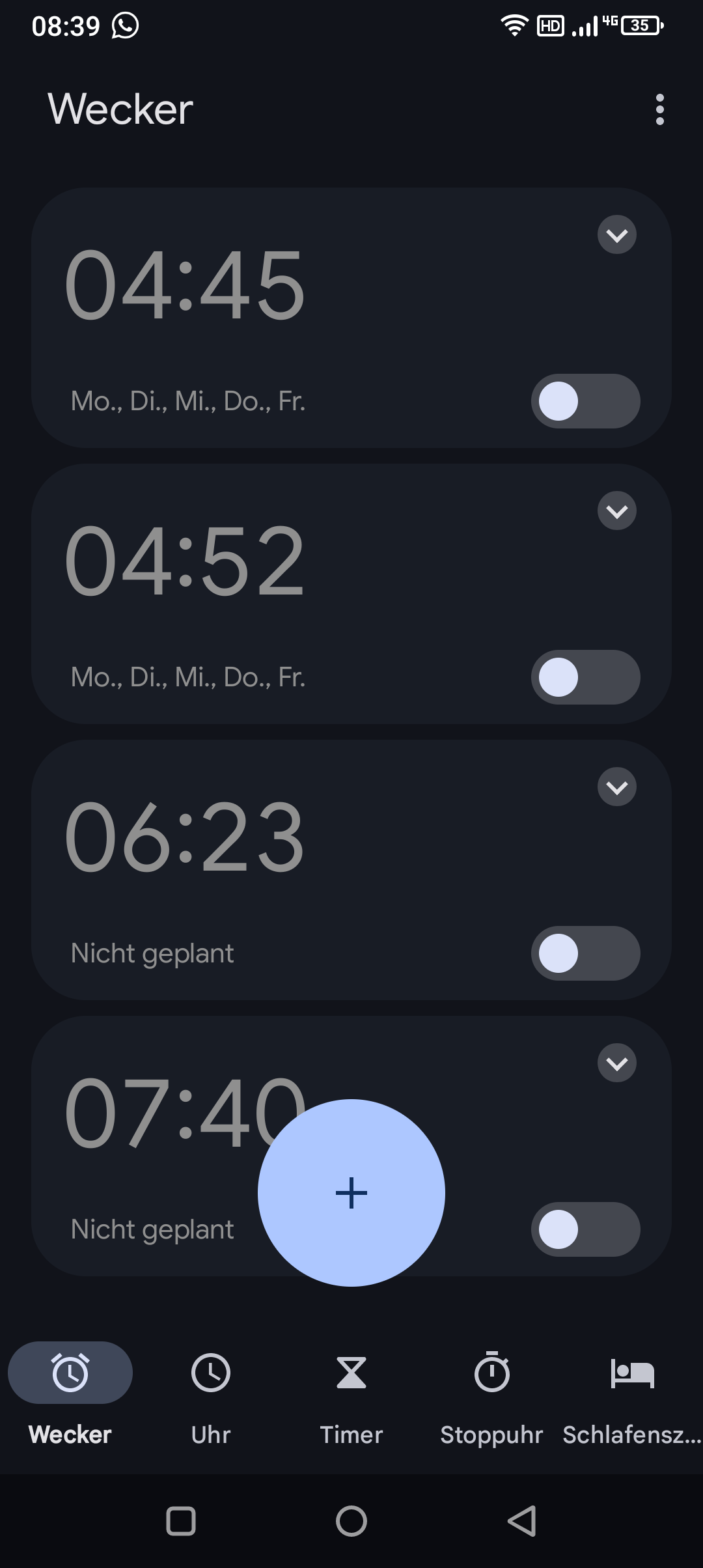

Das sind aber viele Wecker. :D Waren die nach dem Zurücksetzen des Telefons alle weg? Oder wird da was im Google-Konto gespeichert?

Die Wecker sind ja alle aus. Ist das der Zustand am Morgen, also schalten sie sich tatsächlich in der Nacht selber aus oder hast Du sie einfach nicht aktiviert?
Nein nur jetzt gerade...
Die Wecker stehen auf "schließen" wenn sie nicht geläutet haben.

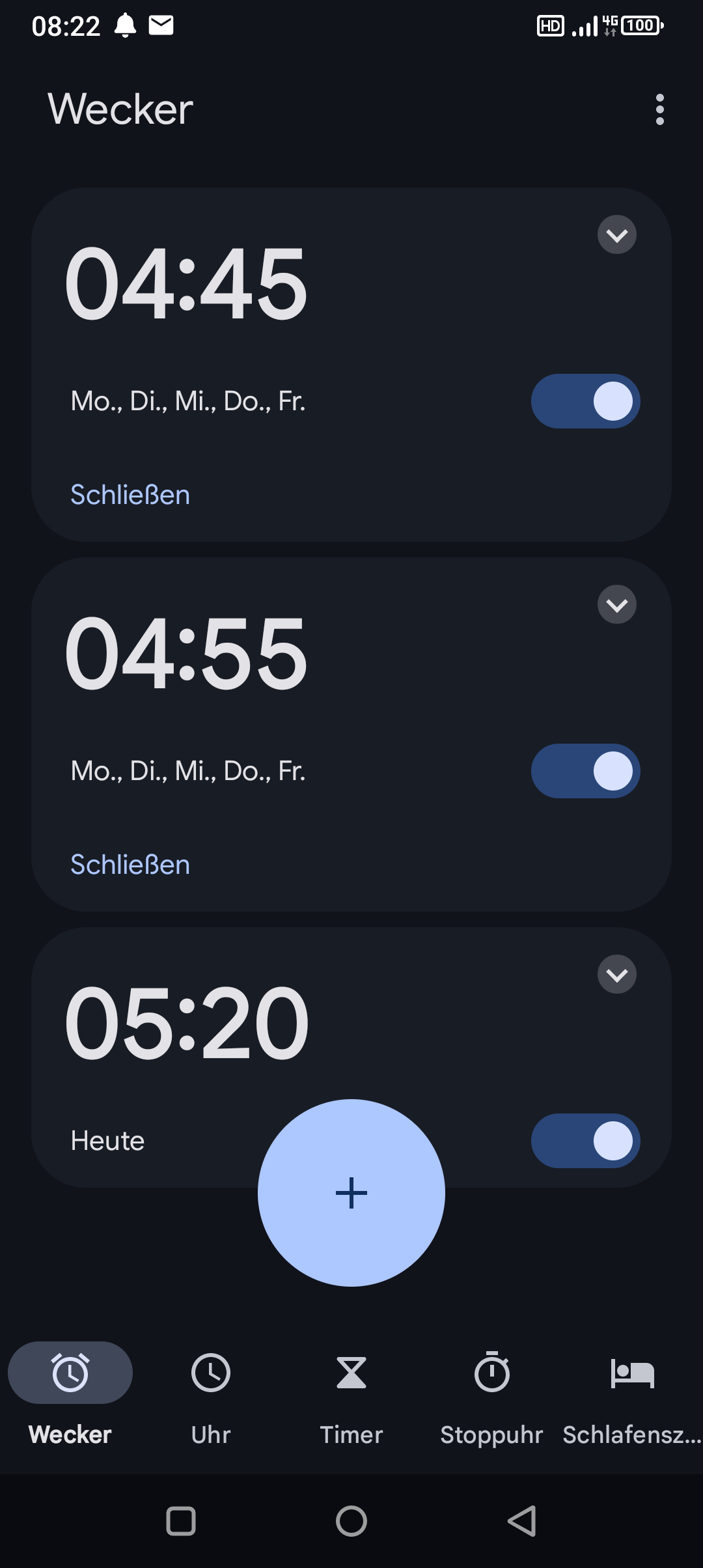

Die eingestellten Wecker heute morgen um 4:45 & 4:55 haben nicht geläutet.
Es sind die gleichen Wecker wie am Wochenende, nur die Uhrzeit vom WE geändert.
Ich kapiers nicht.....es ist kein Schlafenzeit, Ruhemodus aktiv.
Hab meinem Sohn noch um 2:30 ein Fläschchen gemacht....aufs Handy geguckt und da Stand als Notification-->"Ihr Wecker klingelt in blablabla Uhrzeit" :headshot:
NIX hat geklingelt:utripper:
Ich dreh durch:kotz:

Am Donnerstag früh mit zweitem Handy einen früheren Wecker gestellt um das jetzt mal zu beobachten was sich tut.

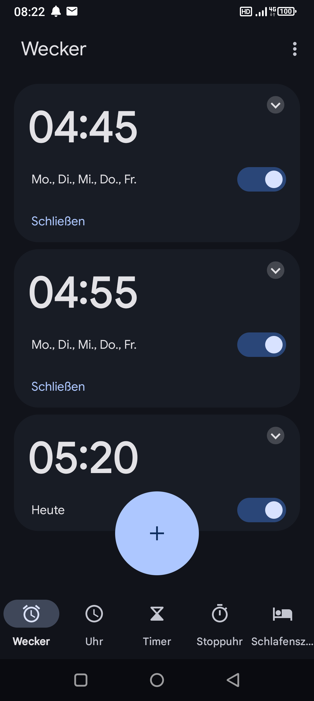

Also am Screenshot:
Kurz bevor die Wecker läuten kann man diese mit Schließen wieder beenden.
Als der erste Wecker um 4:45 nicht geklingelt hat habe ich auf schließen gedrückt und siehe da....der zweite Wecker hat funktioniert.
Die Krux an der Geschichte ist dass ich nicht schlau daraus werde....
