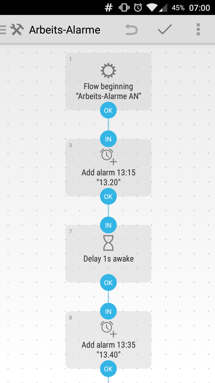

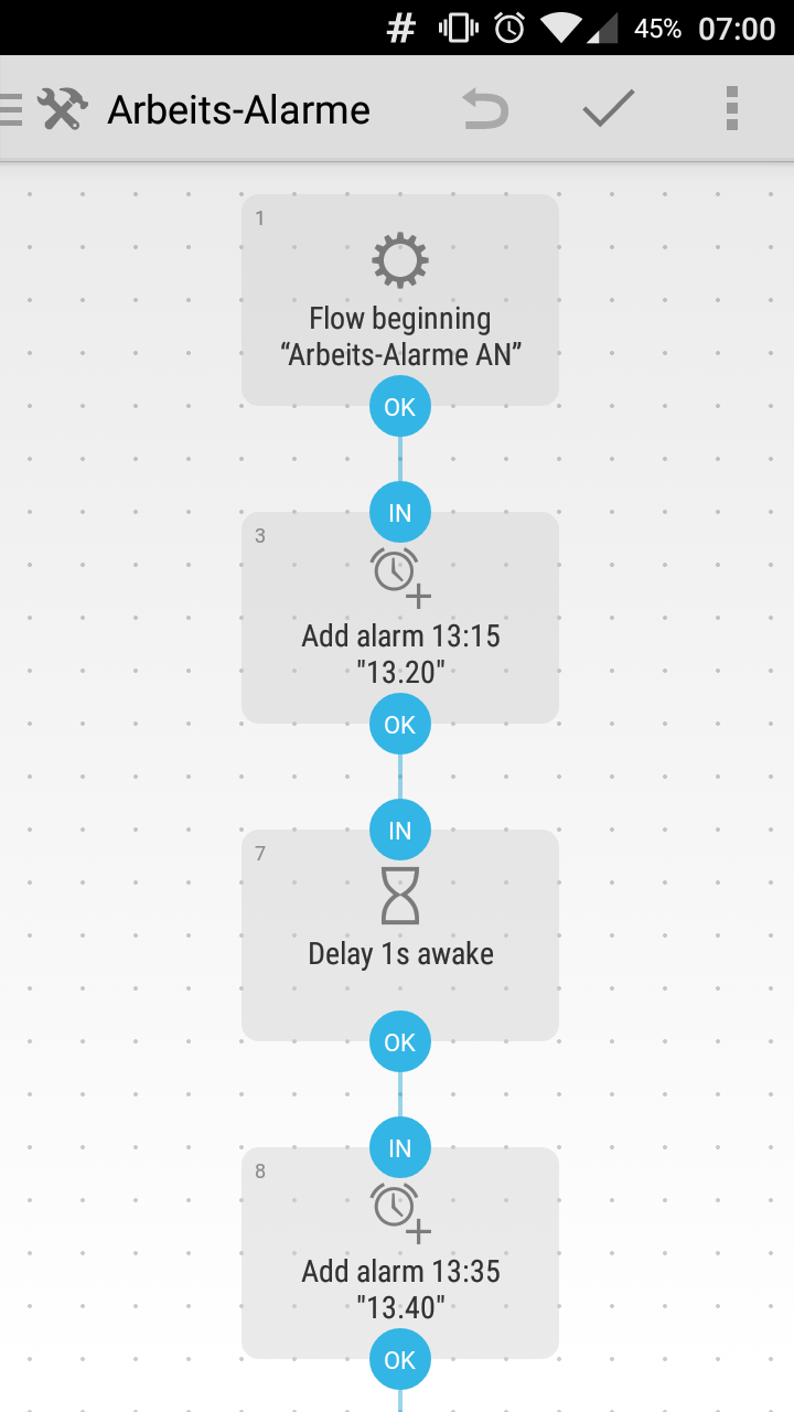

Hallo.
Danke für die Antwort.
Mit solch einer App habe ich es schlussendlich dann gelöst.
Ich musste die Denkweise etwas ändern.
Mit der App Automate von LllamaLab konnte ich es lösen.
1.) Es ist kein Wecker, sondern ein Ablaufplan für kleine Aufgaben
2.) Die Weckzeit wird nun nicht aktiviert und abends deaktiviert als dauerhafter, wiederkehrender Termin (so hatte ich es zuerst vor).
Ich lasse von der App "Einmal-Weckzeiten" erstellen, die nach einmaligem Alarm durch den Android-Wecker von alleine entfernt werden.
3.) Beim Erzeugen der Weckzeiten war es nötig, vor jeder frischen Weckzeit von der App eine Zwangs-Wartezeit von einer Sekunde einzulegen. Sonst kam mein Android-Wecker nicht mit, wenn die ganzen Weckzeiten auf einen Rutsch erstellt werden.
4.) Ich ging davon weg, die Weckzeiten im Hintergrund automatisch erzeugen zu lassen, sobald das Firmen-WLAN in Reichweite ist (wäre aber bestimmt auch möglich gewesen). Wozu eine App ständig im Hintergrund das WLAN schnuppern laufen lassen, nur um die Weckzeiten zu setzen - die Akkuleistung kann ich mir schenken.
5.) Die App mit meinem selbst geschriebenen Ablaufprogramm starte ich nun täglich, bevor ich zur Arbeit fahre. Weil ich sowieso schon eine kleine, persönliche "Checkliste" habe, bevor ich zur Arbeit gehe, kam der Punkt "Weckzeiten aktivieren" mit auf meine Checkliste vor dem Weg zur Arbeit.
unten geht es natürlich mit weiteren Weckzeiten so weiter - immer jeweils eine Sekunde Zwangspause dazwischen.
Dankeschön für die Hilfe.
Gruß
becki
Und danke für die ausführliche Anleitung :) So hilft das hier bestimmt noch ein paar Leuten mehr!
