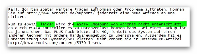

Die Praxis hat leider in letzter Zeit anderes gezeigt: Viele TE -nicht nur in FB- haben ihre Acronis Fehlermeldungen Online gestellt ... es ist also nicht nur mir so gegangen, das von ext. und teilweise sogar int. HDD das Acr. TI keinen Zugriff mehr hatte und nur noch Fehlermeldg. produzierten.
Von dem Acronis-Support, den ich kontaktierte, kam dazu folgender Wortlaut: (auszugsw.)
Die einzig noch erreichbaren TI-BackUp mit Acr.-Notfall-CD waren die unüblich abgelegten Image auf gleicher HDD (Nebenpart.) - soviel zur Praxis.
Auch wenn ich jetzt einige der bedingungslosen Anhänger von dieser Bude vor den Kopf stoße:
Deren schwachsinniges Konzept zum Praxis-Standard zu erheben, an der sich Theorie messen soll, ist etwas verwegen. Bei mir rangieren die schon lange unter "letztklassig" - eben, weil sie nicht in der Lage sind, die EINFACHSTEN GRUNDFUNKTIONEN einer Backup-Software zu erfüllen - der verarschte ist dann immer der Enduser, der in gewissen Situationen gar nicht mehr (oder nur auf höchst aufwändige Weise) an seine Daten kommt.
Das sinnlose Gelalle eines Service-Fuzzis brauche nichts zu kommentieren - das spricht für sich.
