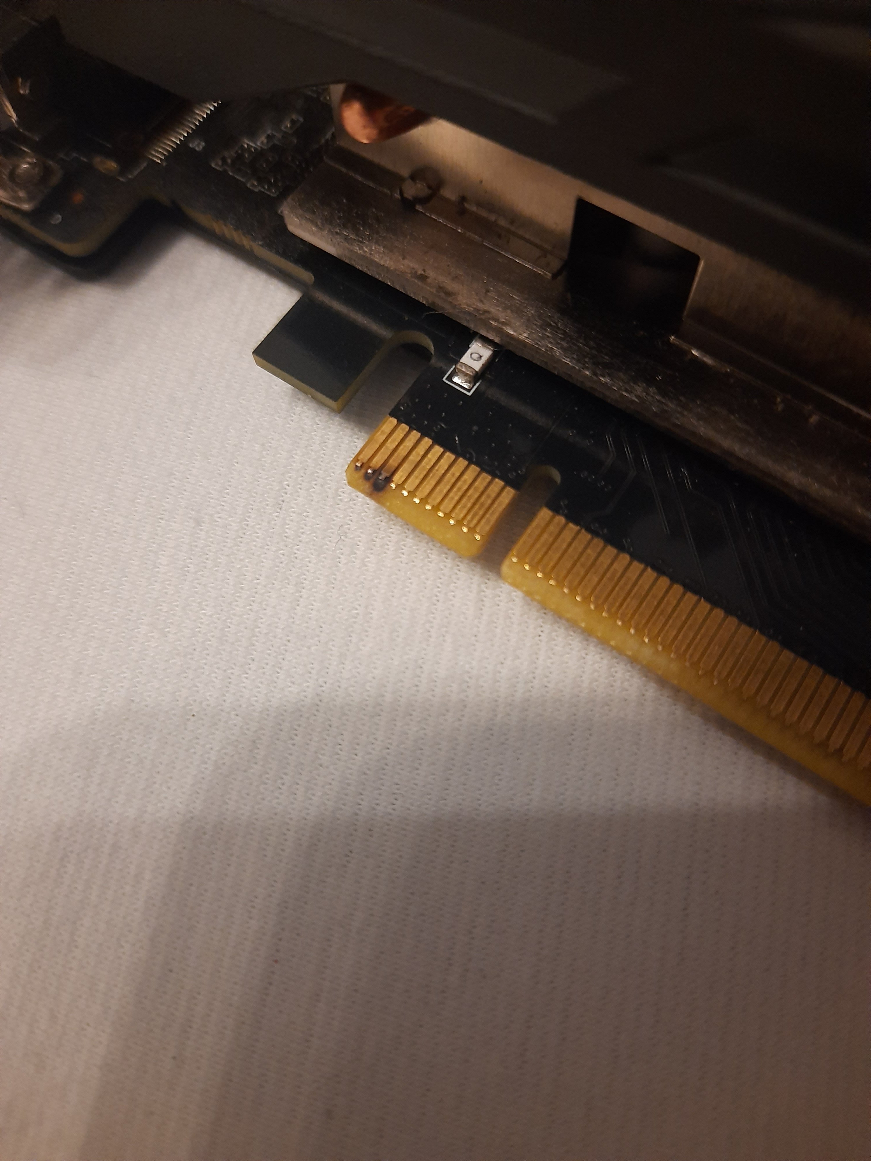

Moin alle zusammen!
Habe vorgestern eine Grafikkarte eines eBay-Verkäufers erhalten und die Karte heute Abend ausgepackt.
Direkt ist mir dabei eine schwarze, scheinbar angebrannte Stelle an den PINs der GPU aufgefallen - ich traue mich so gar nicht, die Karte einzusetzen oder zu testen. Nachher gibt's da n Kurzschluss oder sonstiges.
In der Beschreibung stand das nicht, auf den Produktfotos ist es wohl aber zu sehen - für mich wäre das ganz klar ein Rückgabegrund. Die Karte ist wohl lt. Verkäufer letztes Jahr im März bei Mindfactory gekauft worden, Rechnung hat er mir allerdings nicht mitgesendet.
Was meint ihr, was könnte da passiert sein?
Und kann ich die Karte so einfach zurückgeben? Als Zweitkäufer kann ich mich ohne Rechnung ja nicht an MF wenden.
Die sollte hinueber sein. Kurzschluss an der Stromversorgung.
Rueckgabe musst du mit ihm klaeren, aber der wird schon gewusst haben was er da tut. Vermutlich steckte die auf einem Mining Board unterster Qualitaet. Die verkokeln germ mal GPUs.
Sehr gut, speichere die Fotos und du hast das ja vorher nicht gesehen (oder?)
und in der Beschreibung steht nichts davon.

Hab ihm jetzt mal geschrieben und schaue, was zurückkommt. Wenn nichts sinnvolles, dann wende ich mich direkt an eBay und hol mir da das Geld zurück.
Er schrieb, dass die Karte einwandfrei funktioniert hat - sieht trotzdem schräg aus.
@Nickel Nein, gesehen hab ich das vorher nicht. Bin jetzt einfach mal davon ausgegangen, dass die Karte in einwandfreiem Zustand ist - gottseidank hab ich's gesehen, bevor ich die Karte verbaut hab. Nachher wäre noch mehr hin gewesen...

Rückgabe wegen Defekt ohne es zu testen, ist aber auch schwierig..
Könnte theoretisch in nem alten Board passiert sein, wo das Board hops gegangen ist, aber die Karte funktioniert dennoch.
Irgendwas ungetestet behaupten, halte ich da für fragwürdig..
In mein Produktivsystem würde ich sie nicht einbauen, aber selbst da würde dem System mit hoher Wahrscheinlichkeit nichts passieren.

Saubermachen und testen...defekt wird sie wohl nicht sein, sonst hätte es einfach direkt die darüberliegende Sicherung entschärft und es wäre garnicht erst zu so einer verkohlung gekommen. Sieht eher danach aus, als wenn die Karte bei ihm nicht richtig im Slot war und ein erhöhter übergangswiderstand war, und es im laufe der zeit die Pins bzw. das PCB so verkohlt hat.
