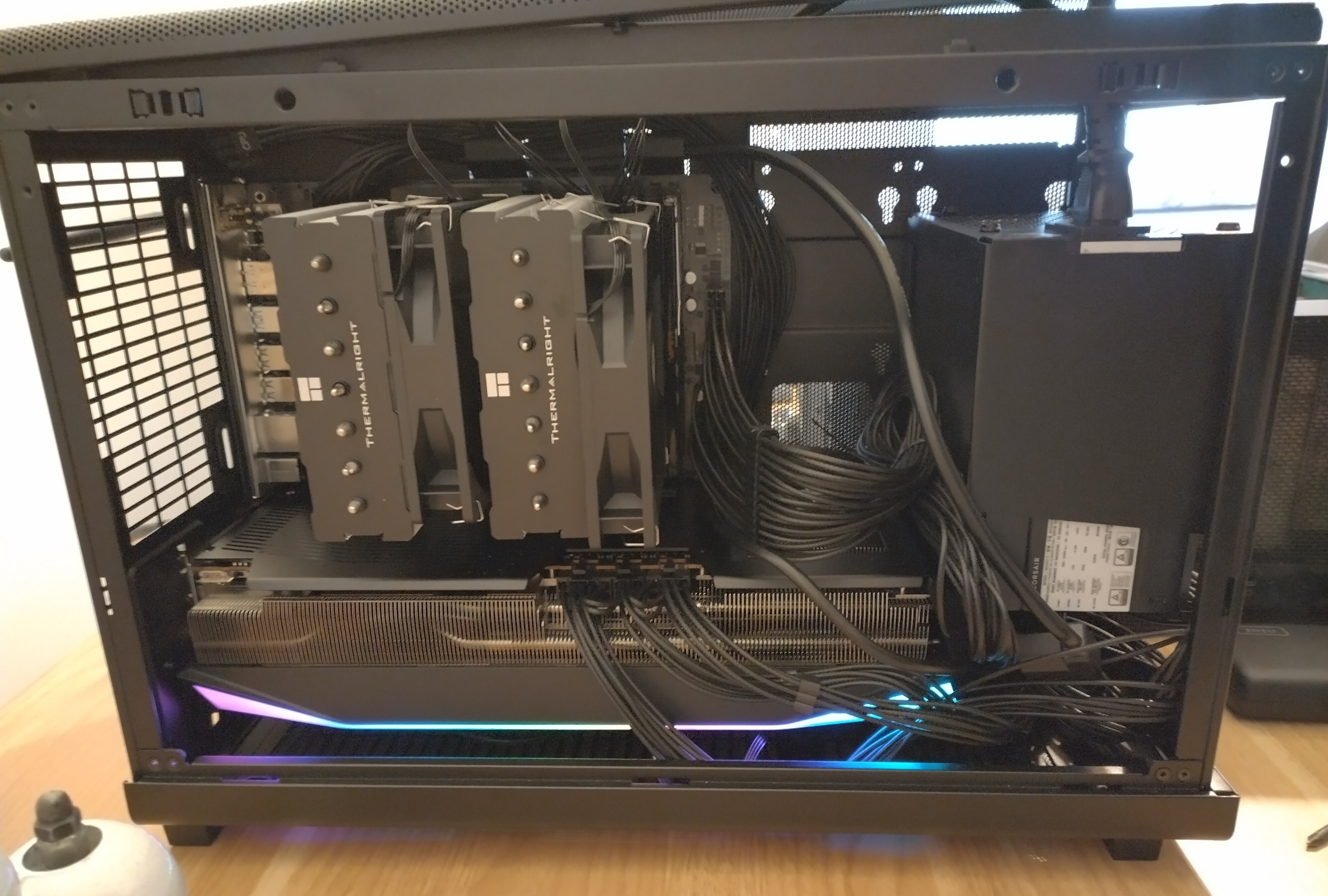

Moin,
habe jetzt alles verbaut und die ersten Tests gemacht. Scheint alles im Rahmen zu sein. Nur das fiepen ist bei einigen Anwendungen sehr stark und das Netzteil knistert (macht mich nervös soll aber ungefährlich sein). Dazu kommt das die GraKa Lüfter sehr laut sind, habe mir vorher wenig Vostellungen gemacht wie sehr das nerven würde.
Die Kombi vom Netzteil und Grafikkarte macht wirklich sehr viel Lärm.
Die verbauten Teile (Kabel werden später sauber verlegt):
https://geizhals.de/wishlists/4454071
Das Netzteil habe ich testhalber eine Stufe runtergestzt und durch die Fase an der Graka passt das gerade so.
Bis jetzt habe ich mir drei Lösungen überlegt:
-Grafikkarte durch eine anderen RX 9070 XT (TUF bevorzugt wegen Endnutzergarantie) austauschen
oder schlagt auch gerne andere GraKas was vor. Wollte mich an die CB Empfehlung halten.
-Netzteil tauschen.
-Beides Tauschen damit Ruhe ist. Bei einer anderen Grakas kann das Netzteil auch größer werden.
Was für Erfahrungen habt Ihr bei Mindfactory gemacht, wenn es um den 14 Tage wiederruf geht?
Musste ja einiges auspacken und aufreißen.

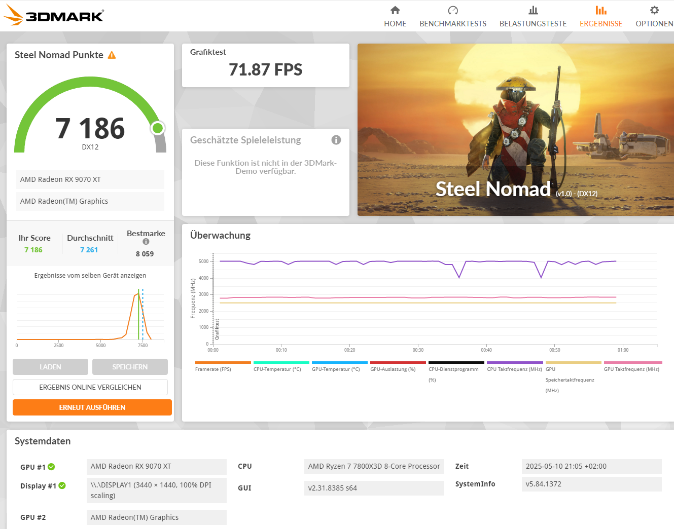

Hier ein Benchmark Ergebnisses:
