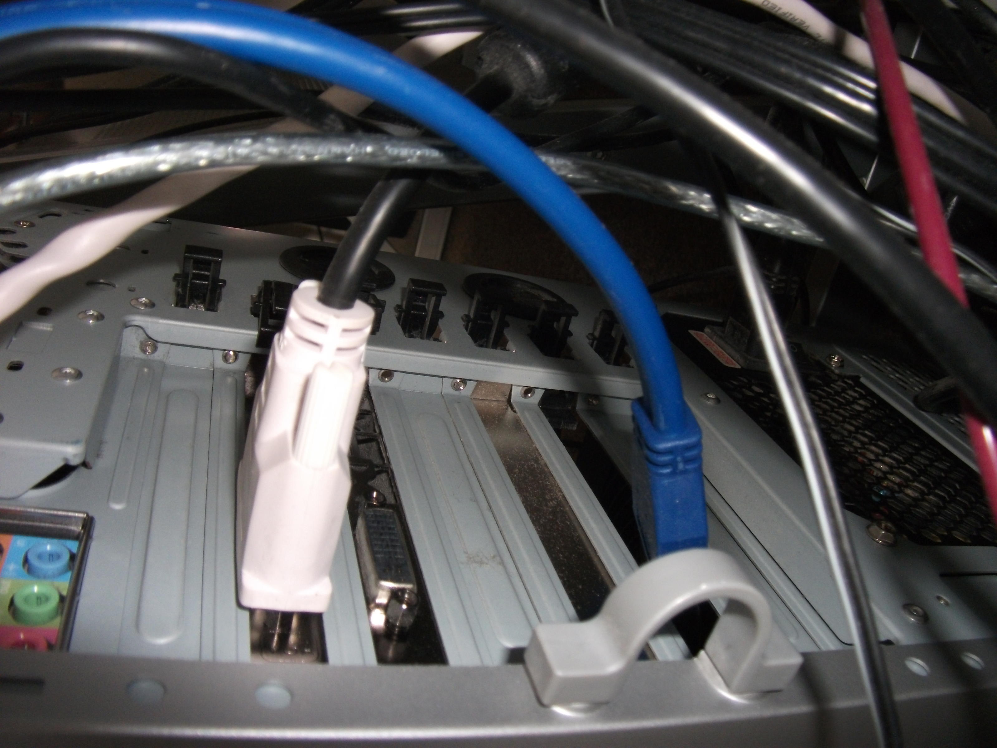

Ich weiß leider nicht, wo ich es hätte herein packen sollen. Vor 2 Tagen fing es im Zimmer komisch an zu riechen. Nach kurzer Zeit war dann auch klar, wo es herkam. Hinter dem Rechner hing ein Faden mit einem Tropf am Ende. Wie es sich herausstellte, war es geschmolzenes Plaste, vom an der Grafikkarte angeschlossenem HDMI-Stecker.
Der Rechner selbst lief schon ein paar Wochen am Stück und befand sich zu dem Zeitpunkt im Windows, d.h. es lief nichts anspruchsvolles. Nach einem Neustart, waren dann alle Temperaturen wieder normal, bzw. recht kühl hinterm Rechner. Ob die Hitze dazu nun von der Grafikkarte oder vom darunter sitzenden Netzteil kam, kann ich leider nicht sagen.
An Hardware verbaut ist eine HD6870 und als Netzteil, gute Frage, irgendwas mit etwa 400W, arbeitet schon ein paar Jahre ohne Probleme.

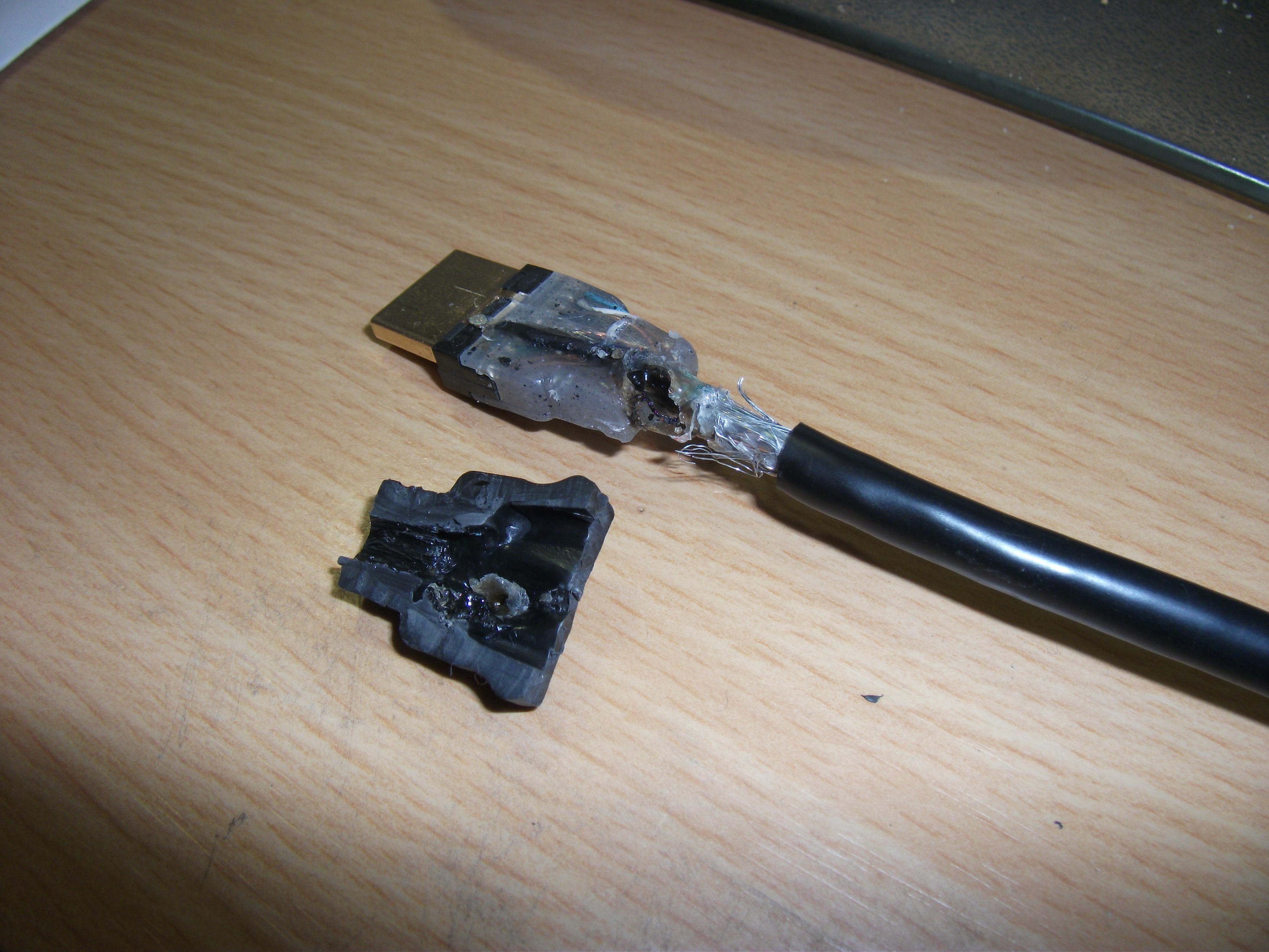

auf dem Foto ist zu erkennen, das die Wärmequelle im innern des Steckers zu suchen ist.
Das Kabel würde ich nicht mehr verwenden.
Abluft und ein etwaiger Hitzestau, bringen nicht genügend Grad mit, um Plastik zu schmelzen.
Die Luftzone zwischen Rechner-Heck und Wand (bspw. unter einem Schreibtisch) mag vll 30~50 evtl. max 60°C haben
Polystyrol wird z.B. ab etwa 80°C weich
zudem,
dein Foto, der Stecker hat eine Wölbung (nach außen) - also keine Beule die sich nach innen wölbt
da könnte man auf einen inneren Defekt schließen
Da die angeschmolzene Seite nach unten hing, muss die Quelle nicht unbedingt im Inneren des Steckers zu suchen sein. Bin aber gerade dabei, das Teil auseinander zu nehmen.
Die Ausbreitung/Begrenzung der geschmolzenen Stelle lässt aber wohl auf einen inneren Defekt schließen. Je nachdem, wie dünn die Drähtchen im innern des Steckers (bzw. in diesem Fall eher die Kontaktstelle eines gebrochenen Leiters) ist, muss für eine Hitzeentwicklung noch nicht einmal sehr viel Strom fließen.

Jap, das mit dem Potentialunterschied klingt für mich gerade auch am Plausibelsten. Der schwarze Leiter, der extra zum Stecker geht, ist an der Stelle nämlich durchtrennt.

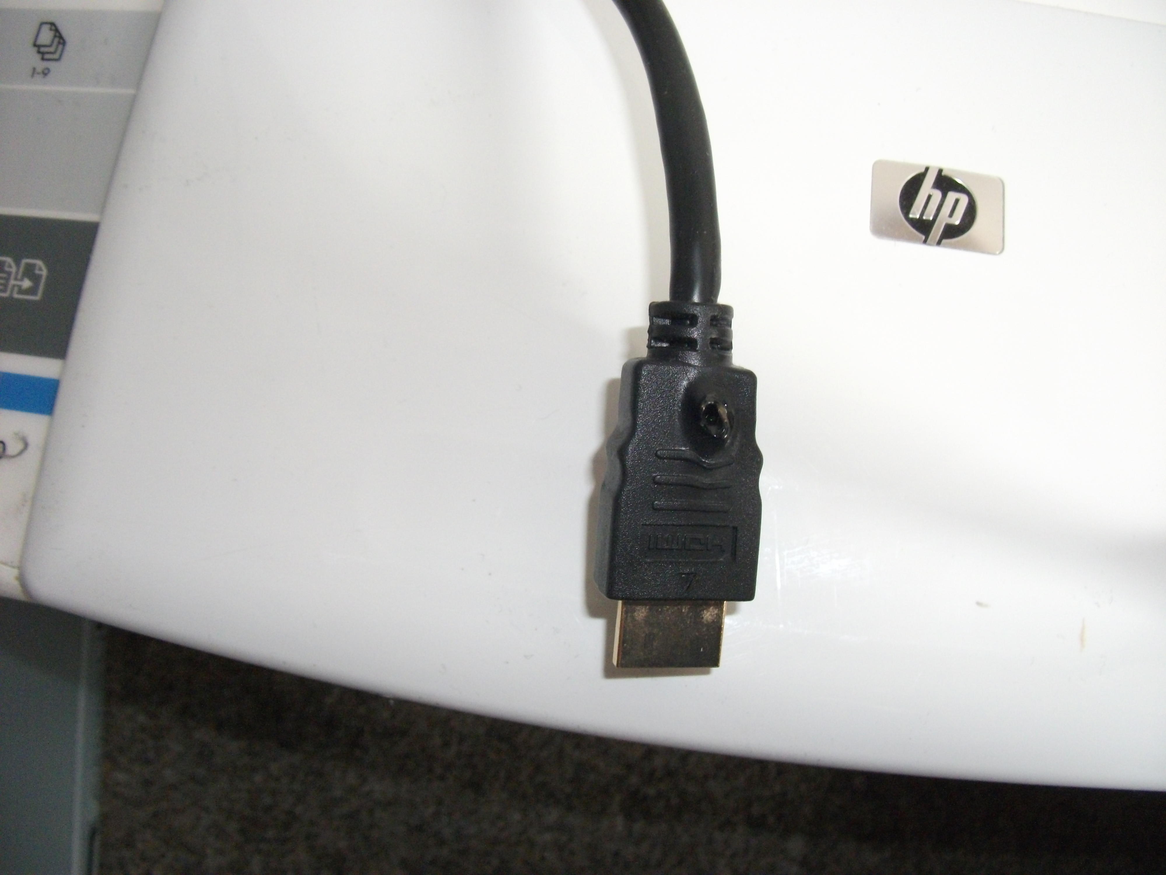

Nachtrag: Gerade gesehen, dass der Stecker auf der anderen Seite genau so aussieht. Den lass ich nun aber ganz. Das Kabel selbst verband die Grafikkarte mit dem Fernseher.
Nachtrag2: Anderes Kabel, selbe Verbindung auf den selben Anschlüssen: läuft augenscheinlich ohne Probleme.
