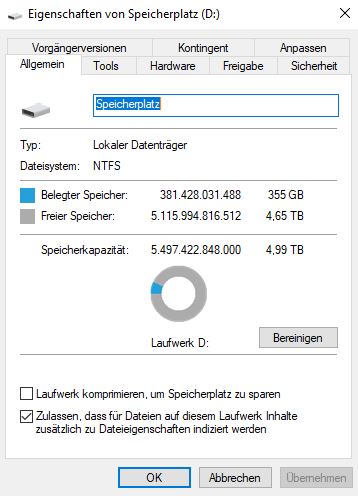

Also ich habe folgendes Problem: Eingebaut habe ich in meinem PC eine 250 GB SSD als C: und eine 1 TB HDD als D:, soweit so gut. Jetzt wird bei der HDD unter "Eigenschaften" aber 5 TB angezeigt...Auch der Befehl "fsutil volume diskfree d:" zeigt mir die besagten 5 TB an! Auch unter "Dieser PC -> Verwaltung -> Datenträgerverwaltung" werden 5 TB angezeigt...
Es könnte schon sein das mal jemand irgendwie rum-gepfuscht hat, aber ich kann auf keinen Fall sagen wie oder was...Wäre um Auflösung dieses Mysterium sehr dankbar!

sieht mir eher manipuliert aus, bei USB-Sticks ist das ja "standard". Eine 5TB Platte sollte eine Gesamtkapazität von ~5.000.000.000 und 4.65 TB (wobei die "TB" in Windows ja seit jeher falsch sind). Seine Platte wird mit ziemlich genau 5 Tebibyte (~10% mehr als 5 Terabyte) angezeigt
Ich würde die Platte mit h2testw komplett beschreiben und auslesen lassen. Hat sie dann keine Fehler, hat sie tatsächlich diese Kapazität

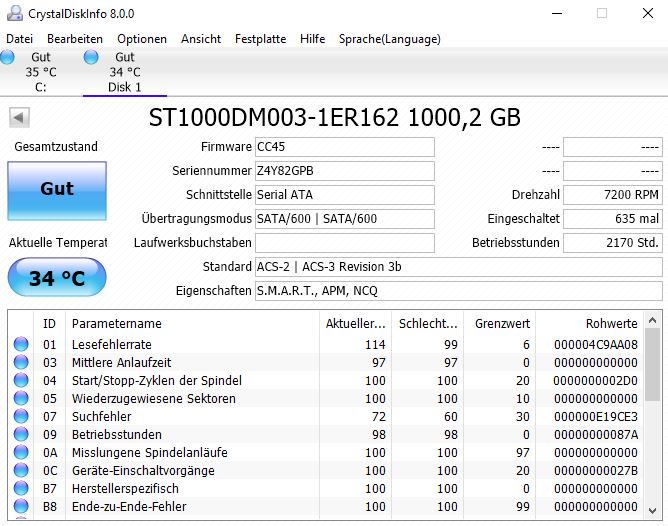

Edit: Hier jetzt das Ergebnis aus CrystalDiskInfo: Wie gesagt, die Platte hat Original 1 TB...
Bitte zieh das Fenster ganz auf, wir können nicht scrollen.
5-6 Stunden pro Tag macht 2170 Stunden. Das passt also.

Was ich etwas merkwürdig finde, dass D: hier mit Disk 1 angezeigt wird. Normalerweise zeigt CDI hier auch den Buchstaben an. 🤔
Da hast du Recht, es werden sogar die Partitionen angezeigt, sollte es welche geben. Also da steht dann D: E: F:
Ansonsten sieht die Platte gesund aus. Aber irgendwie traue ich der Platte dennoch nicht. Vielleicht stirbt die Platine gerade.
