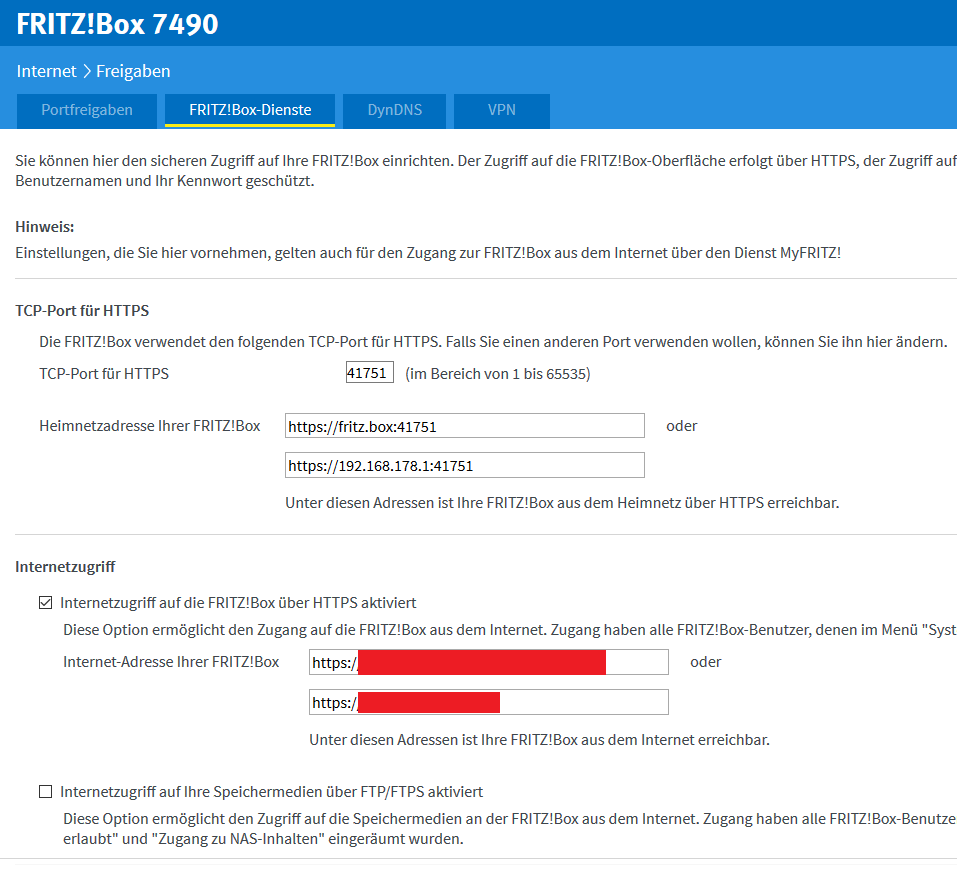

Ist schon ein Fehler dass die Fritzbox vom Internet so erreichbar ist - da stimmt was mit den Regeln nicht.
Du kannst das ja mal hier prüfen lassen: https://www.heise.de/security/dienste/portscan/test/go.shtml?scanart=1

Titina schrieb:Oh man, noch kleiner ging es wohl echt nicht.
Er schrieb doch: "Miniaturansicht"
Ich habe den zarten grauen Strich auch erst gesehen, nach der Ersteller des Post hingewiesen hat "es sei ein Screenshot da".
Wie in den Posts zuvor: Sicherheitshalber die Erreichbarkeit des Admin-Interfaces abschalten und auf alle Fälle ein GUTES Passwort (möglichst lang) vergeben.

Fritzbox resetten, nach neuer Firmware schauen... und.... ganz wichtig! NIE den Zugriff von aussen auf die fritzbox-Einstellung zulassen! Nie! Ausser über VPN. Und auch dann nur, wenn dir bewusst ist, welche sicherheitslücken damit deine Datensicherheit gefärdet

Ich habe den FritzDienst an, den brauche ich für die VPN Verbindung !?

Wenn du dir nicht sicher bist -> alles ausschalten und noch einmal nachlesen! Du setzt dich unnötigen Risiko aus! VPN = dein LAN Netzwerk von unterwegs. Warum solltest du dann noch einen Internetzugriff benötigen? Du brauchst nur eine DynDNS.

Nein wird für VPN nicht gebraucht. Ist aber in der AVM-Anleitung missverständlich.

Aber ich sehe gerade Du hast die ip der Fritte für VPN nicht geändert. Dann wird VPN über andere Fritten außer Haus nicht funktionieren. Über Router anderer Hersteller schon. Weil alle Fritten 192.168.178.1 haben und bei identischen ips geht VPN nicht. Also wechsel die ip in 192.168.xxx.1 xxx= beliebige Zahl von 0. 254. 178 oder 0 oder 1 oder 10 nicht nehmen, da die häufig verwendet werden.
