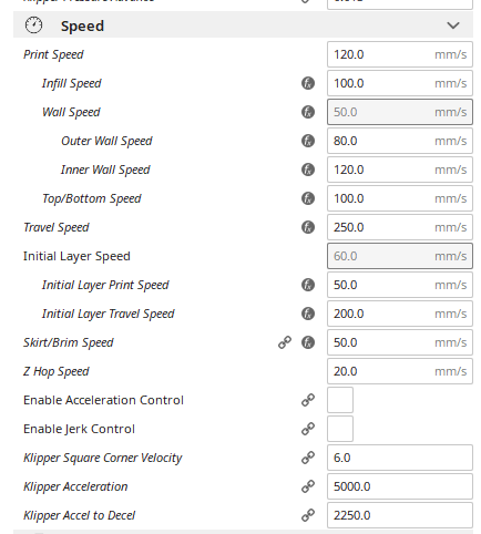

Bitte sag mir das du da eine Null zuviel dran gehängt hast. Und selbst dann noch: Holla die Waldfee.
Nein, keine Null zuviel. Aber Achtung, Beschleunigung, nicht Geschwindigkeit. Meine Standardsettings in Cura mit denen ich alles Drucke sehen folgendermaßen aus, je nach Teil drehe ich das noch ordentlich weiter hoch, wenn die Kühlung es zulässt... Drucken wie weiter oben erwähnt bis 250mm/s und Travel bis 500mm/s kein Problem, Beschleunigung bis 1m/s² auch machbar. Aber halt nur bei großen Teilen, damit die Layer ausreichend abkühlen können.
