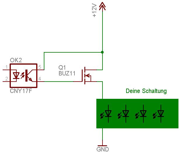

du brauchst nur ein Bauteil.
einen Mosfet (kosten ~50cent)
damit kannst du dann auch 10 Ampere und mehr schalten.
und hast kaum Verluste.
hab mal schnell was gezeichnet.
Widerstände werden keine benötigt da Gain hochohmig ist.
Da der Transistor als schalter betrieben wird, wird er auch nicht warm und muss somit nicht gekühlt werden.
und damit hast du auch nicht nur Knapp 11Volt sondern 12Volt.

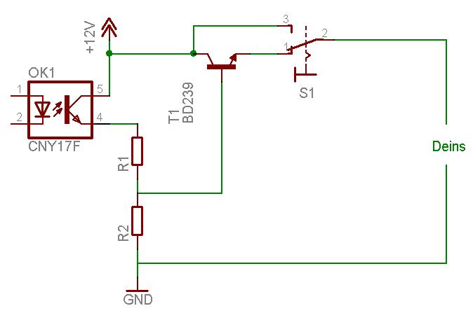

und schließlich noch der umbau des bisherigen.
wozu soll R1 gut sein? Dimmen da die 0,7V des Transistors fehlen?

oh, vielen Dank. Welchen Mosfet könnte man denn da nehmen?
Wärte echt super, wenn du mir die Bestellnummer von einem bei Conrad raussuchen könntest. Da würde ich heute oder morgen evtl vorbei kommen ... vielen vielen Dank schon mal ! :)
zu R1: die legen die Vorwiderstände der LEDs statt auf 12V nur auf 10,7V aus, 1.3V bleiben bei der Schaltung dort irgendwo auf der Strecke. R1 ist dafür gedacht, wenn man den Schalter für Dauerbetrieb umlegt.
Ich nehm für sowas immer den IRF9530
man könnte aber so ziehmlich jeden x-beliebigen nehmen.
ich hab mich für den IRF9530 entschieden da er mehr oder weniger ein Standardbauteil ist.
edit: der IRF9530 ist ein P-Kanal Mosfet.
d.h. Drain und Source muss gedreht werden.
ansonsten einen N-Kanal nehmen z.b. Buz11

Das ist ein P-Kanal Mosfet damit es funktioniert muss Drain/Source getauscht werden.
oder du nimmst einen N-Kanal Mosfet (z.b. den BUZ11)

was mir grad noch einfällt, für den Mosfet brauchst warscheinlich noch nen Pull-Down Widerstand.
(normaler Widerstand, Pull-Down beschreibt die Verschaltung)
Standard massig nimmt man etwas im 5Kohm bereich. kann aber auch höher sein.
mhmm, ich hab sicher hier einige 4,7kohm und 22kohm. daraus ließe sich was basteln, oder?
einige andere müssten auch noch da sein. so, bin dann mal weg ...
der widerstand muss zwischen den Optokopler (pin4) und GND damit der Transistor auch wieder aus geht wenn das Signal weg ist.
der Wert ist relativ egal. zu klein ist aber nicht gut da dann zuviel Strom verbraten wird und zu hoch ist nicht gut weil er dann eventuell keine Wirkung hat.
in diesem Fall Tuns 5k oder auch 22k Widerstände vollkommen.

zum Merken: Die Drain/Source Diode Muss in Sperrrichtung betrieben werden.
Wenn alles nix hilft, einfach Testen und wenn es nicht geht Drain/Source umdrehen ;)
edit:
und vergiss den Widerstand zwischen Gain und Masse nicht.
Gain ist sehr hochomig und da du nur entweder Spannung Anlegst
oder Den Anschluss öffnest, bleibt die Ladung immer erhalten. --> BUZ11 schaltet nicht aus
Durch den Widerstand wird nun 0V an Gain angelegt --> BUZ11 schaltet aus
Du hattest mit allem vollkommen Recht :)
Dein leicht abgewandelte Originalplan funktioniert und auch dein zweiter mit dem MOSFET klappt einwandfrei. Ohne Widerstand war die LED immer an, mit Widerstand (22k) zwischen Gain und Masse klappt es einwandfrei.
Supervielen Dank für deine Hilfe, ohne hätte ich ganz schön dumm aus der Wäsche geguckt :)
Na dann Glückwunsch, nun kann es Aus Allen Ecken Blinken.
ich würde beim Betreiben auf die Schaltung mit dem Mosfet zurückgreifen.
Diese Bietet einige Vorteile gegenüber dem einfachen Transistor.
+ keine 0,7V Spannungsabfall
+ weniger Stromverbrauch
+ bis zu 30A schaltbar
Den Komischen R1 kannst dir dann auch Sparen :D
jop, zudem hatte ich alle LEDs schon auf 12V ausgelegt. Da ist mir deiner mit Mosfet echt lieber, da deutlich heller und man beim Hin- un Herschalten wirklich keinen R1 benötigt :D.
