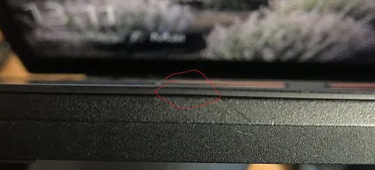

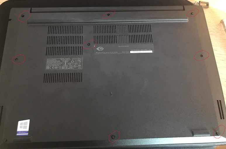

Schritt 1: Laptop Öffnen
  • Laptop auf das Handtuch legen (nur Krazschutz)
  • Kreuzschrauben auf der Rückseite entfernen -> Sie werden meist nicht ganz raus gehen, sondern iwann einfach weiter drehen. Das ist normal. Signalisert durch ein knacken beim drehen.
- bei geöffneten Bildschirm: Vorsichtig mit dem Schlitz-Dreher in die Kante hebeln und öffnen

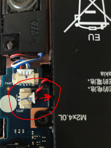

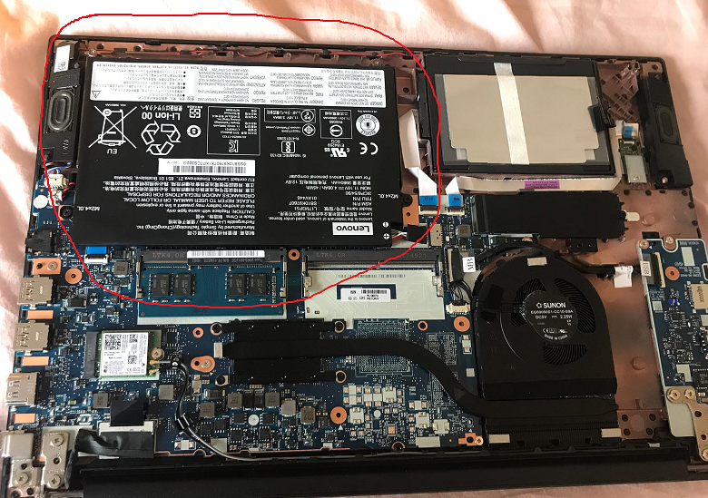

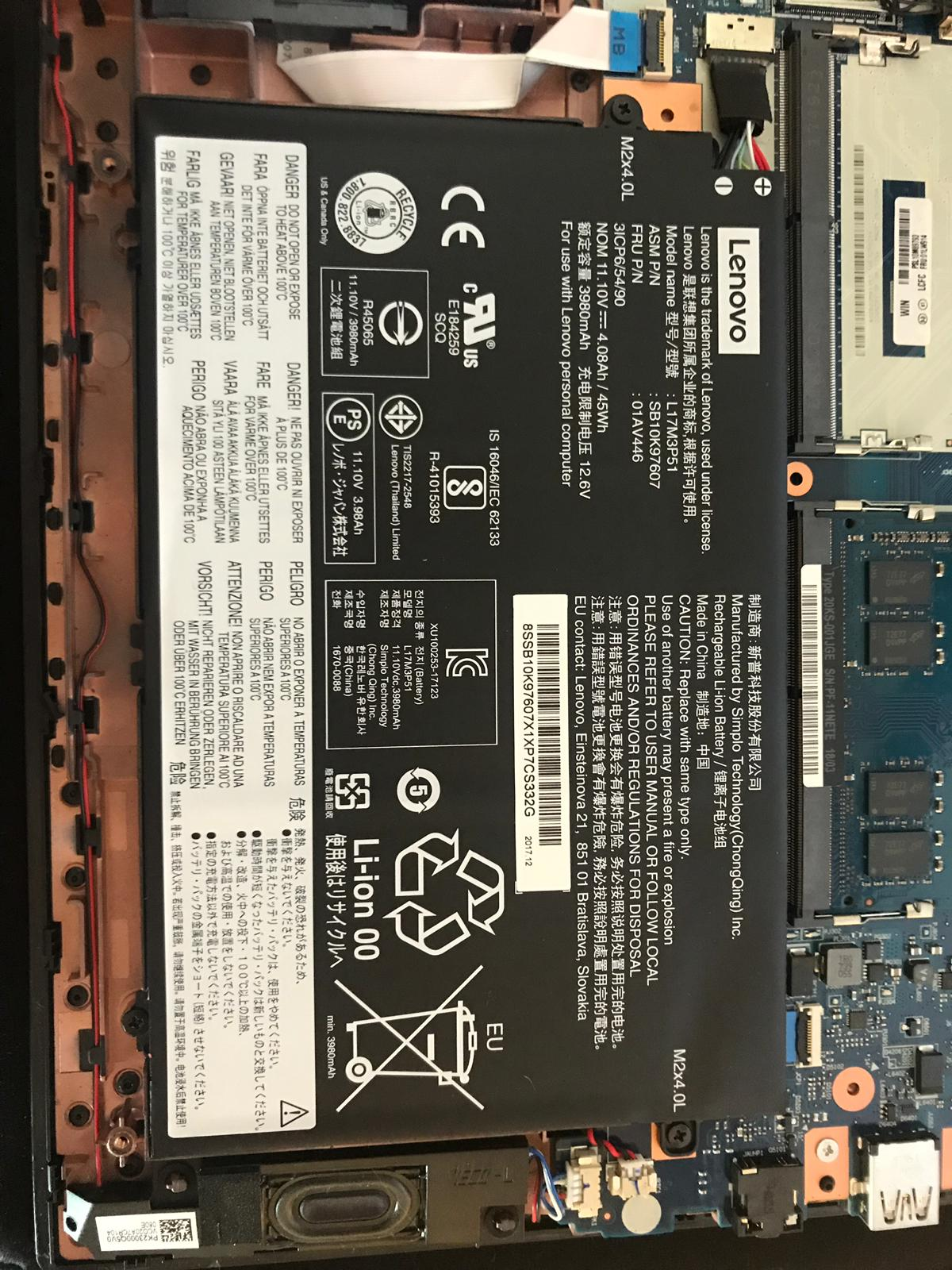

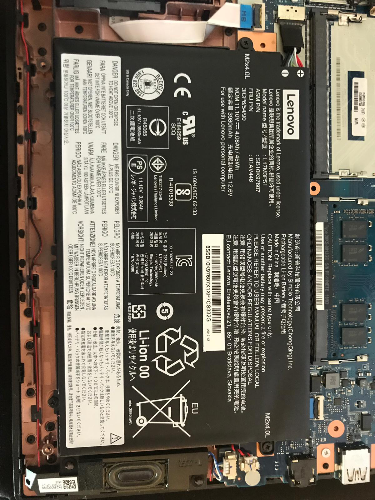

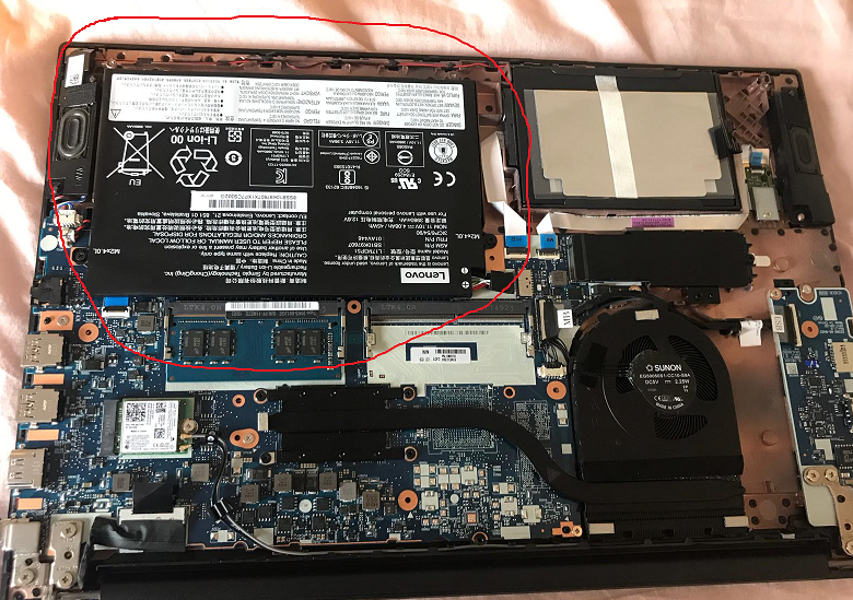

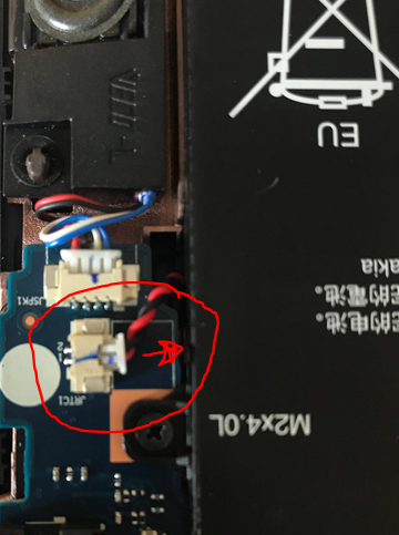

Schritt 2: Akku entfernen und Batterie abklemmen:
- Der Akku ist an 3 Schrauben befestigt, einfach rausdrehen (ihr braucht den Akku nicht abklemmen ihr braucht nur etwas Platz).
- Batteriestecker ziehen -> 10 Sekunden warten -> Einstecken.
Das Bild entstand mit bereits eingelegten Akku.
Schritt 3: Einschalten ggf. BIOS-Datum aktualisieren / Testen -> ausschalten und Zusammenbauen. Eventuell Ladekabel anschließen.
