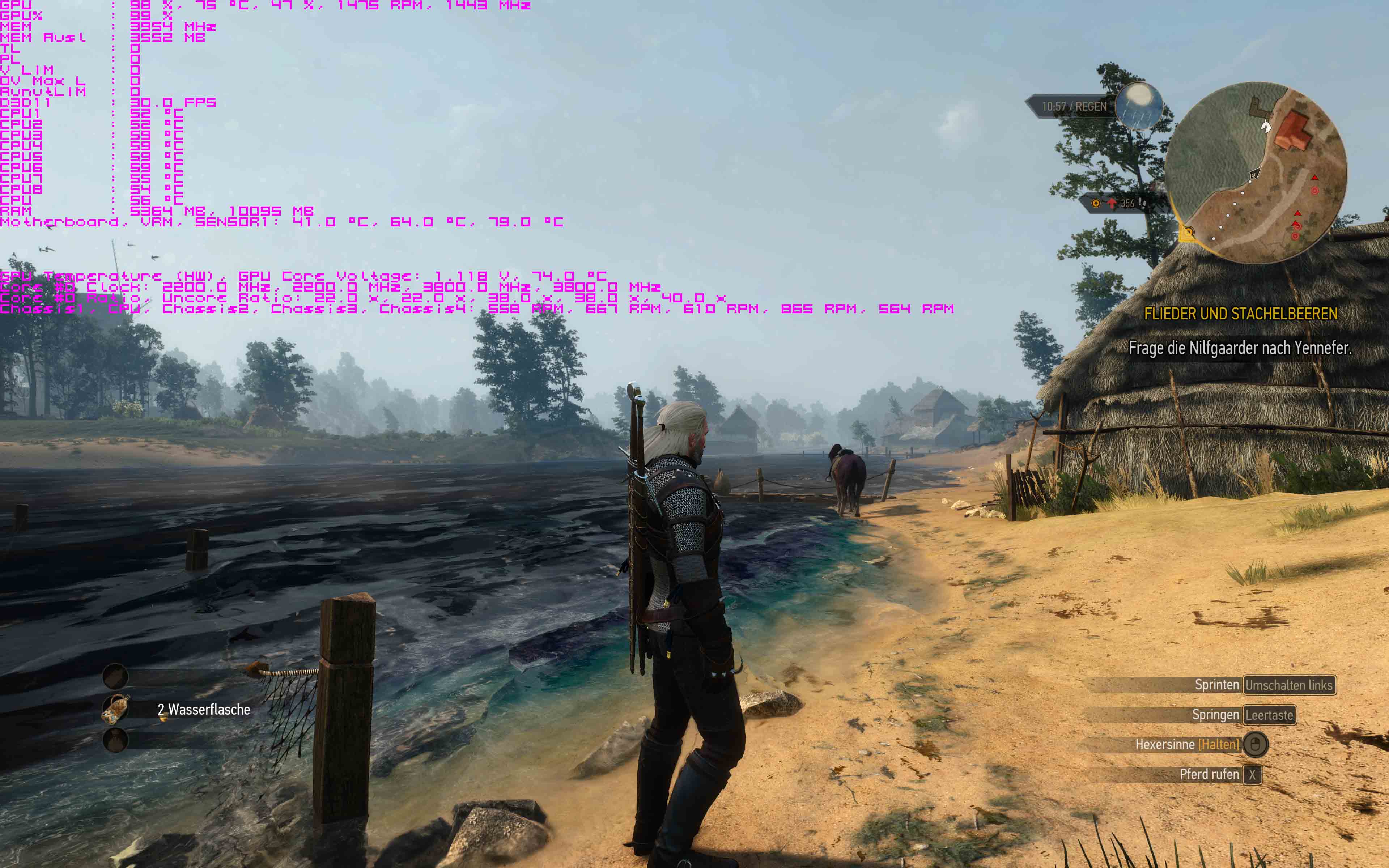

Ok, es sind die 70°C. Also eigentlich reichen meiner Karte die angegebenen 1168mV für die 1443MHZ das niedrigste was ich über Stunden stabil hatte waren bei dem Takt 1112,5Mv. Weitere 2 Stufen darunter hatte ich jedoch nach einer Weile ein braunes Bild.
Ich habe die 1112.5 mal zwischen 70-74 eingestellt. Und da die Karte jetzt lange nicht an die 70°C kommt, bleiben die 1143Mhz auch stehen. Die ersten 3 Zeilen in der Votage Table lasse ich bei den 1162,5mV die werden von meinen Einstellungen ja eh nicht tangiert.
Ich werde einfach Mal weiter testen und deine Einstellungen mit meinen Vergleichen.
Ich glaube ich habe eine Idee woran es liegt. Jetzt bleibt der Takt auch bei 75°C bei den 1443Mhz und geht nur mal kurz auf min. 1380mhz. Da ändert sich aber noch keine Spannung.
Vieleicht muss der Temp. Throttle Fix über den Werten der Voltage Table des max. für den CLK 74 liegen.

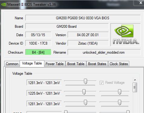

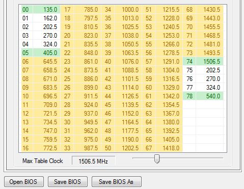

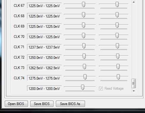

soooo nach 2 1/2h testen und gefühlten 50 Bios Flashs bin ich zur Erkenntnis gekommen dass bei den unlocked 980 Ti Bios der Übertakt und der Throttle Regler vertauscht sein müssen!!
Die Karte hat mit dem untersten Regler @ 1.225V - 1.281V und den anderen beiden @ 1.281V-1.281V in den gewünschten Boost State geboostet egal ob CL73 oder 74. Die Spannung konnte ich aber nicht ändern. Habe dann den 1455Mhz Boost auf CL70 gesetzt und die restlichen 4 States mit anderen Takt und Spannungen belegt. Ergebniss => Sofortiger Boost in den CL74 @ 1.281V-1.281V . Immer noch keine Spannungsänderung möglich.
Ich hoffe du kannst mir soweit folgen. :D
Nach etlichen Änderungen und Tests bin ich mal auf die Idee gekommen ob eventuell mit den Main Slidern etwas nicht stimmt und tatsächlich... habe die Einstellungen des zweiten und dritten Sliders getauscht und siehe da, es läuft (fast) wie es sollte.
Alles gut, nur boostet die Karte mir nicht in den CL74 welcher auf 1.281V festgelegt ist. Habe dann aber herausgefunden wenn ich ihn auf 1.275V festlege, klappt es.
Ich erkläre mir das folgendermaßen: Die 980 Ti legt ja immer 6 mV mehr an als im Bios eingestellt. Von daher könnte es ja sein dass die 1.275V von der Karte als 1.281V betrachet werden, sie alle höheren Werte nicht erkennt und deshalb einen Boost State vorher dicht macht.
Das ist natürlich nur eine Mutmassung aber könnte ja die Erklärung sein.
Na dann, vielen dank nochmals für deine Hilfe hier im Thread, nun ist es so wie es sein sollte. Boost in den CL70 @ 1455Mhz @ 1.23V und die Spannung kann ich noch in 4 Stufen bis zum Maximum erhöhen. 1A!
