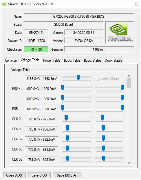

ich bräuchte Mal eure Hilfe, da ich den Fehler nicht finde. Da ich nun keine Lust mehr auf Software OC habe für meine GTX 980 SOC+, möchte ich einen moderaten GPU Takt den ich lange genug getestet habe festlegen.
Im MaxwellBiosTweaker 1.36 habe ich im Voltage Table 1.187mV in den ersten 3 Spalten wie in der Anleitung festgelegt ebenso bis in den letzten Boost Takt bei 1443Mhz (74). Dennoch wird mir nach dem Flash unter GPU Z/ und auch im HW Info bei meinem Boosttackt 1,193mV angezeigt. Woher nimmt der den Wert ich habe doch überall die 1.187mV festgelegt?
Danke
Ich kann bei Bedarf auch mal mein Bios senden, wenn sich das Mal jemand anschauen mag.
Danke

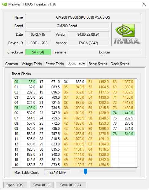

Um die Taktsprünge eventuell zu behaben kannst du mal versuchen die Werte auf der Seite "Boost States" noch richtig einzutragen. Dort müssen, siehe hier, noch 2 Werte auf deinen max. Boost Takt abgeändert werden.
Ok Danke, habe ich gemacht.
Dennoch weiterhin ein hin und her gespringe der GPU Taktraten. Vielleicht liegt es doch an den Temps über 70 grad. Der hüpft aus meiner Sicht dennoch zu Weit im GPU Takt zurück als im Software OC. Spünge zwischen min. 1240mhz und max. 1443Mhz.
Ich teste aber nochmal mit Software OC, vielleicht war es doch ähnlich.

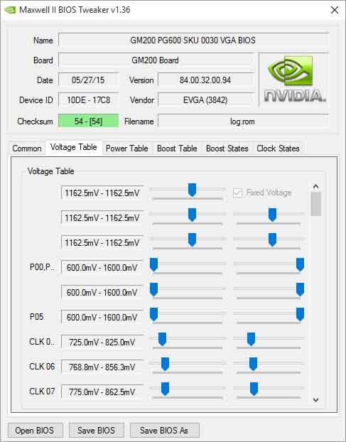

Als Alternative kannst du mal in der Voltage Table die unteren Spalten auf der linken Seite, bis auf die letzte (CL 74) eine Stufe runtersetzen. Damit quasi nur die letzte Stufe auf beiden Seite deine gewünschte Volt von 1275mv ? hat und alle Stufen davor (auf der linken Seite) eine Voltstufe tiefer sind. Denn dann kann die Karte nicht mehr Springen ohne die Volt zu ändern was sie eigentlich auch nicht tut und müsste eigentlich gezwungen sein in der letzten Stufe zu bleiben.
mfg
Ja ist immer ausgelastet. Das PT hatte ich auch entspprechend schon auf 275W festgelegt.
OK ich teste Mal deinen Tipp. Ab CLK 67(1354,5Mhz) sind die schon gleichgeschalten.
Wenn mir das ganze zu witzig wird, gehe ich auf 1400Mhz und setze entsprechend die mV. noch tiefer. Ich will aber erst noch ein wenig probieren ob es eine andere Lösung gibt. Bei max. 75°C brennt ja noch nicht die Karte ab, mit Stock Kühler wir sie sogar noch wärmer.
habe ich jetzt getestet, Karte taktet wieder runter, bleibt aber bei den max. mV. und nimmt nicht die eingestellte Spannung der linken Seite. generell, wenn die Karte im GPU Takt schwankt, ändert sich nicht die Spannung, Sie bleibt immer auf max. Obwohl Auf der linken Seite niedrigere Werte stehen.
Ich sehe gerade noch etwas, mein Maxwell T. sieht etwas anders aus, als das im Tutorial. Den Schieber Temperatur Throttle Grenze und Übertaktungsregler gibt es nicht.
Wenn ich jetzt nur den oberen Wert ändere und den Rest so lasse, ändern sich nun auch mit Runtertakten der Karte die voreingestellten Spannungen.

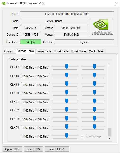

Mein Bios war dabei. Ich habe entsprechend die Werte übernommen und meine übertragen und Mal auf 1162.5Mv/1443Mhz GPU festgesetzt. Dennoch springt noch immer bei über 70°Grad die Karte nach unten.Dauert jetzt aber schon deutlich länger. Ich dachte aber es lässt sich der Temperatur Throttle jetzt fixen und es springt überhaut nichts mehr.
Vielleicht kann sich das Mal jemand anschauen.
Anhang anzeigen EVGA GTX980ti SC+.zip
Danke
Sehr merkwürdig. Habe auch die 980 Ti Superclocked+ ACX 2.0+ jedoch mit Wakü Block drauf und ebenfalls dem angepassten Bios. Hab meine auf 1205 mv bei 1480 Mhz eingestellt und es gibt kein hin und her getakte. Eventuell liegt es bei dir an den 70°, jedoch kenne ich eigentlich nur die erste Drosselung bei ca. 60° und danach kommt eigentlich erst eine bei über 80°.
Hast du mal versucht die Volt über 1.2V zu setzen und dabei einen Takt von bspw. 1480 1500 anzulegen. Denn eventuell liegt es daran, dass deine 1162.5 mV sich unter der Standardvolt der Karte befinden. Standard ist ja 1189 mV (?) oder so etwas um den Dreh. Denn vll. weiß die Karte nicht, was sie in dem tiefen Volt Bereich machen soll.
Denn dein Bios stimmt eigentlich. Ich hänge dir mal noch meins an, eventuell hat sich ja doch ein Fehler eingeschlichen.
Anhang anzeigen slider_test_340_1481_1200_real_1206.zip
mfg
