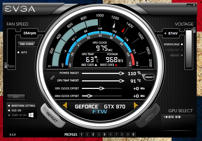

mit EVGA PrecisionX 16 komm ich auf Core- & Memory-Takt 1550.00MHz / 2000MHz / Stock-Spannung
also mit EVGA PrecisionX 16 ist die Spannung der FTW gelockt dachte das kann ich mit dem BIOS umgehen?
Und weder bei Overvoltage, noch bei Overboost ändert sich die Spannung?
Nein. Overvoltage kann ich aktivieren aber egal was ich einstelle es ändert nix und Overboost kann ich nicht mal aktivieren nur KBOOST
Ja die ist locked auf 1,212v, da kannst auch mit Bios nix ändern.
Bringt nix... des sind die FTW Karten, 1.212v das wars.

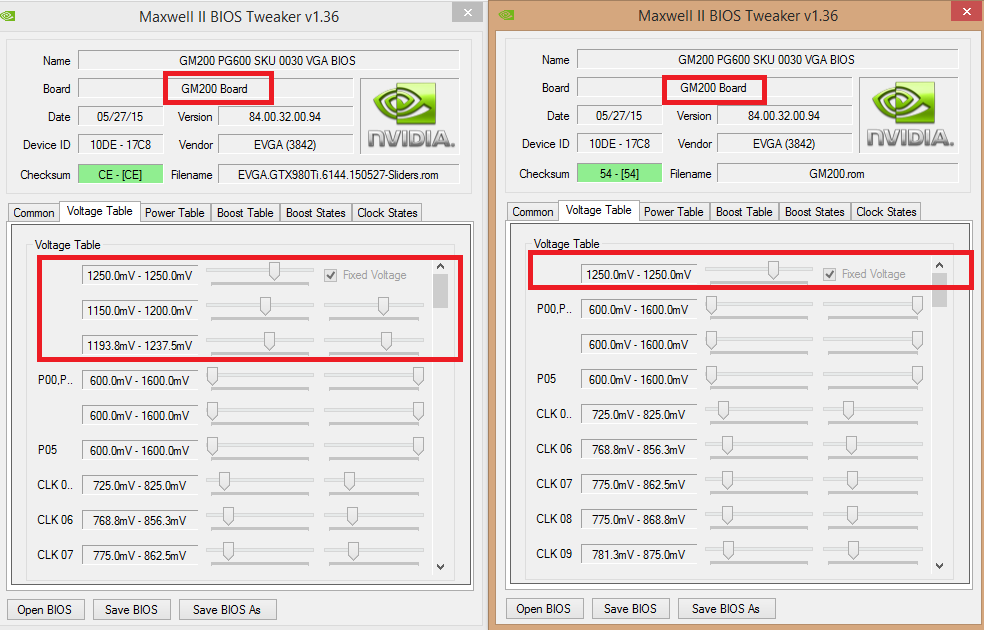

Bei meiner 980 Ti sehe ich unter "Voltage Table" nur einen Regler der auf 1,25V steht.
Gilt der dann für alle 3 Werte?
Du meinst den ersten Regler nehme ich an? Keine Ahnung was dieser bewirkt. Bei der GTX 970/980 ist es der Mainvoltage Regler und di Spannung die dort gesetzt wird kann nicht überschritten werden egal was bei den andere Reglern eingestellt wird.
Bei der 980 Ti ist das nicht so, es kann trotzdem eine höhere Spannung erzwungen werden egal was dort steht. Eventuell weiss das der Hilpi wie das genau funktioniert? würde mich auch interessieren :)
Es scheint so als gäbe es seit in paar Tagen die Möglichkeit die 2 fehlenden Voltage Slider in den GM200 Biosen (980 Ti / Titan X) wiederherzustellen. Dazu wurden via Hex Editor die Werte der 2 Slider im Bios so angepasst, dass sie wieder vom Maxwell Bios Tweaker 1.36 lesbar werden. Original Post
Somit lassen sich die Karten wieder genauso regeln wie die 970 / 980 und ebenfalls lässt sich nun wieder das drosseln bei 60° - 65° verhindern (gleichsetzen der oberen 3 Regler). Auf den 4-5 hinteren Seiten des Threads finden sich dann angepasste Biose der gängingen Karten.
Ich selbst habe es noch nicht versucht, da ich eigentlich ungern ein Bios, was nicht selbst von mir ausgelesen wurde, flashe, aber im Thread wird davon berichtet, dass es funktioniert. Wer möchte kann es ja mal testen. Vielleicht gibt es irgendwann ein Tool, dass einem das eigene Bios freischaltet.
Hier mal noch ein Bildchen.

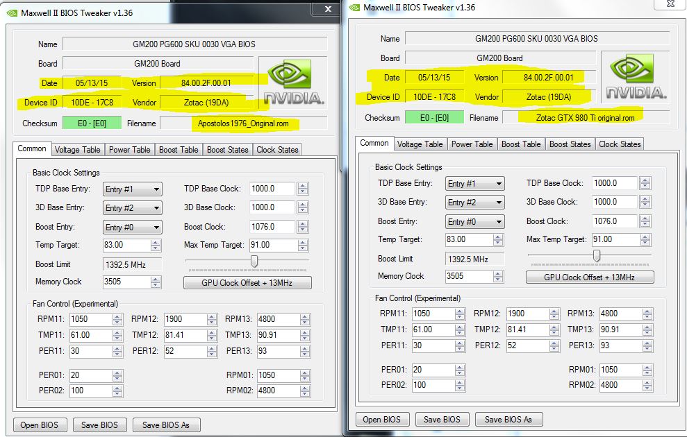

Hast du auch eine Referenz Zotac? Dein Bios ist identisch zu meinem. Siehe hier
Ich werde dir sonst mein Bios anpassen und dir senden falls OK. Bei meinem habe ich die Voltage Slider bereits freigeschaltet, dann kann ich mir diese Arbeit sparen.
