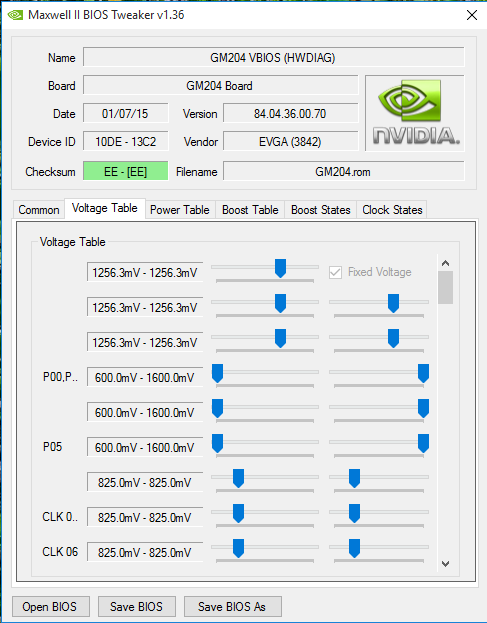

Was passiert wenn du bei Regler 2 und 3 die Werte einträgst. Oder teste mal was passiert wenn du alle 3 Regler fixierst auf bspw. 1256 mV. Dann kannst du nicht reglen siehst aber ob die Karte dann 1256 anlegt oder auch wieder bei 1212 hängt.
Hab mal alle 3 auf 1.256V gestellt aber auch da bleibt es bei 1.212. Wobei jetzt bei Afterburner bis zu +100 geht, ändert aber auch immer noch nix wenn ich das verstelle.
Oke habs. Wieder was gelernt. Hab mir jetzt mal ver. Bios von der SC und der SSC auf techpowerup angeschaut und die SC ist in Spalte 4, 5 und 6, also dort wo P00, P02 angesprochen wird, ebenfalls noch auf 1212 limitiert. Wenn man nicht drauf achtet, fällt einem das gar nicht auf. Am besten du schaust dir mal das SSC Bios hier an und änderst die 3 Spalten (4,5,6) auf diese Werte der SSC. Dann sollte es klappen denn aktuell ist der P00 Lastzustand, also Volllast was man ja eigentlich die meiste Zeit nutzt, auf 1212 begrenzt, somit ist es logisch, dass sie keine höheren Werte nimmt.
Jo was die SSC kann, kann deine SC auch. Ist das selbe PCB. Bei eig. allen Karte sind die 3 Spalten (4,5,6) auf 600-1600 eingestellt, deswegen ist es mir bei der SC auch gar nicht aufgefallen bzw. war mir noch nicht bekannt, da es eigentlich nicht üblich ist.
Unter der 6. Zeile steht bei meiner SC noch vor "CLK 0.." eine extra, unbeschriftete Zeile mit 825-825, welche es bei dem SSC BIOS nicht gibt. Spielt das ne Rolle?
So hätte ichs jetzt eingestellt. Wenn es so nicht klappt bin ich leider auch Ratlos. Hätte die eine unbekannte Spalte etwas damit zu tun würde diese meiner Meinung nach nicht auf 825 mv stehen. Denn das hat eigentlich wenig mit den eigentlichen 1212 mv zu tun. Mit was lastest du die Karte dann aus beim testen?

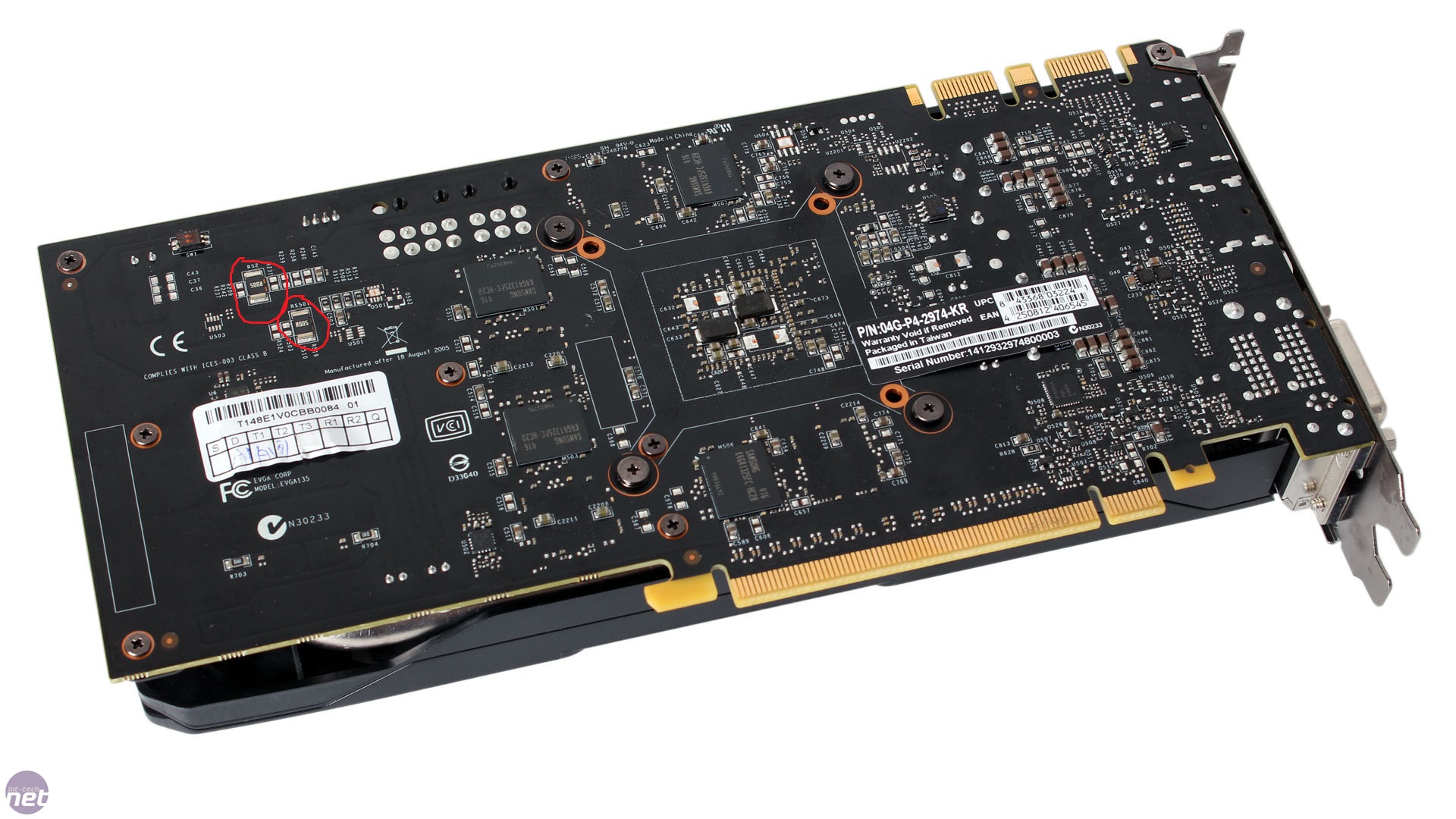

Das ist nur fürs Power Limit, was man ja auch übers Bios regeln kann. Im Thread dort wird weiter unten in den Kommentaren nur gesagt, dass man weiterhin durch die Wiederstände gewisserweiße limitiert wird. Hat also nichts mit deiner Volt zu tun.

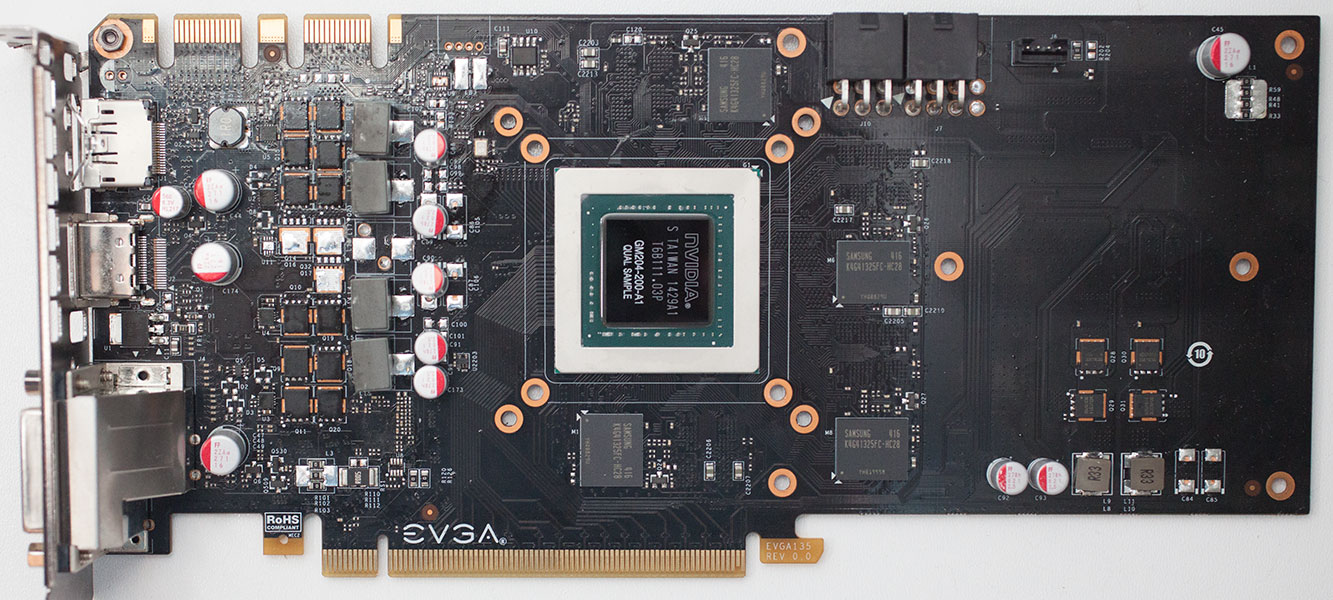

Hab noch Bilder gefunden. Das ist exakt meine Karte. Typenbezeichnung, PCB Modell (EVGA135), alles gleich.
