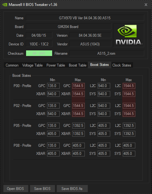

Ich habe das Problem, dass meine Karte (980Ti) nicht über 1418MHz boosten möchte. Ich vermute es liegt am ausgegrauten "Boost Limit" Regler vom Reiter "Common". Der stimmt ja normalerweise mit der "Max. Table Clock" überein und die sitzt genau bei diesen 1418.
Habe schon die Table verschoben, Voltage Table angepasst, keine Chance, er bleibt bei 1418.
Hat jemand eine Idee wie man den ausgegrauten "Boost Limit" Regler aktivieren kann?

Wenn du dein Mod Bios mal postest kann ich mal drüber schauen. Eigentlich hat der Regler nur Auswirkung wenn er auch vorhanden ist. Denn dann muss man ihn extra einstellen. Bei meiner 980 Ti ist er auch nicht vorhanden und hat somit auch keinen Einfluss auf die Karte.
Durch gleich setzen der Boost States wird in Common der Regler aktiviert.

Vielen Dank babarixx, damit hat es sofort geklappt, Karte boostet nun wie gewünscht.

Du hast doch eine 980 Ti oder? Hast du jetzt eigentlich auch die 2 fehlenden Voltage Slider freigeschaltet? Denn in im letzten Bios 1418_Boost_Error, sind diese noch nicht sichtbar. Das ist dann nämlich auch der Grund, warum sich die Karte beim Boosten nicht so verhält, wie im Tut beschrieben.
Denn wie gesagt bei mir exisitiert der Boost Limit Regler unter Common auch nicht und ich musste auch nicht 8 Werte unter Boost States ändern wie babarixx zeigt sondern nur die 2 wie im Tut beschrieben. Wenn es jetzt auch so funktioniert, passt es ja, geht mir eher ums Verständnis ob es vll. doch größere Unterschiede in den Biosen gibt.

Ich vermute mal bei dir sind dann die Limits in den Boosts States nicht alle limitiert. Scheinbar gibts da wirklich Unterschiede.
Ich denke es liegt an den Slidern die fehlen. Nenn mir mal deine Werte die du gerne im Bios hättest (Boost Takt, Ram Takt, Volt, Watt) dann baue ich dir schnell mal eins. Würde mich nämlich echt mal interessieren.
