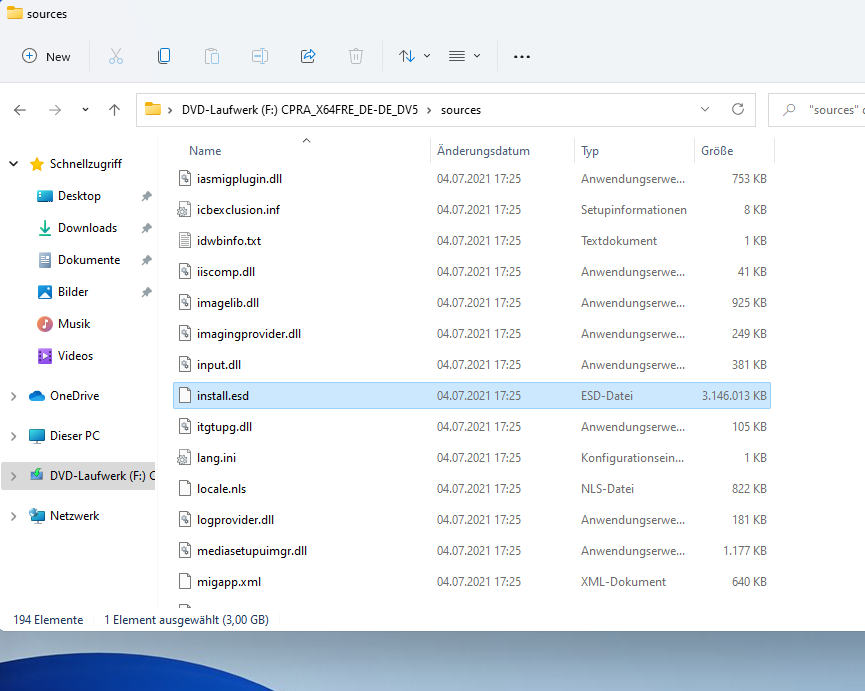

3. Nun öffnet man die Windows 10 .iso und kopiert alle Dateien (auch die versteckten) in einen extra Ordner.
Sofern die versteckten Dateien nicht angezeigt werden über die Windows Suche "Ordneroptionen" suchen, dort dann unter Ansicht den Haken bei Ausgeblendete Dateien anzeigen setzen:
4. Nachdem alle Windows 10 Dateien in einen Ordner kopiert wurden, wird die Windows 11 .iso geöffnet.
Im Ordner "sources" befindet sich die Datei "install.esd", diese wird nun in den "sources" Ordner von den Windows 10 Dateien kopiert und ersetzt somit die Windows 10 install.esd Datei.
5. Nun kann über die setup.exe das Upgrade angestoßen werden ohne dass die Mindestanforderungen überprüft werden.
Alternativ (so habe ich es gemacht) können die ganzen Dateien auf einen USB Stick kopiert werden und Windows 11 direkt clean auf eine Festplatte installiert werden.
Ich hoffe diese kleine Anleitung hilft dem ein oder anderen.
