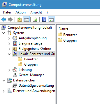

Dann ist dieser Account aber bereits dem Server bekannt, sonst kann er doch auch nicht zugreifen. Geh doch einfach mal in die Berechtigungen des Servers und sieh nach wer zugreifen darf. Rechte Maustaste auf das Arbeitsplatzsymbol >> Verwalten >> Rest siehe Bild, bei den Benutzern steht wer den Zugriff hat und in den Einstellungen steht was dieser Benutzer für Berechtigungen hat. Was der Benutzer darf steht in den Freigabeberechtigungen der Ordner auf die zugegriffen werden darf.

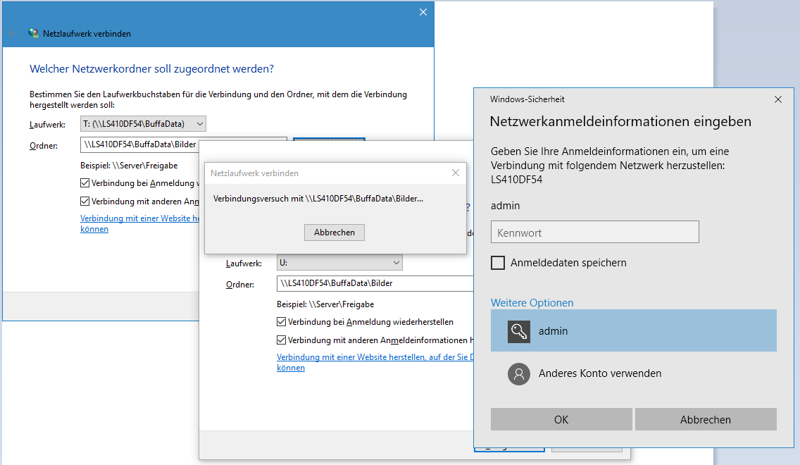

Dann geht man in das Menü wo das steht und meldet sich mit einem anderen Benutzer an, dem USER A oder B mit den richtigen Zugangsdaten und macht den Haken das die Daten gespeichert werden sollen und sich beim nächsten Start automatisch verbinden lassen. Habe es mal bebildert als Versuch, evtl hilft es Dir ja.Netzlauf1.pngnetzlauf2.pngnetzlauf2a.png

Das geht ja nicht.
Windows sagt, dass Benutzername und Passwort falsch sind. Egal ob ich User_A oder User_B teste. Daten sind nicht gespeichert.
Wenn ich aber den Testaccount auf dem neuen Notebook benutze und es dann versuche, klappt es.
Wie kann das sein?
