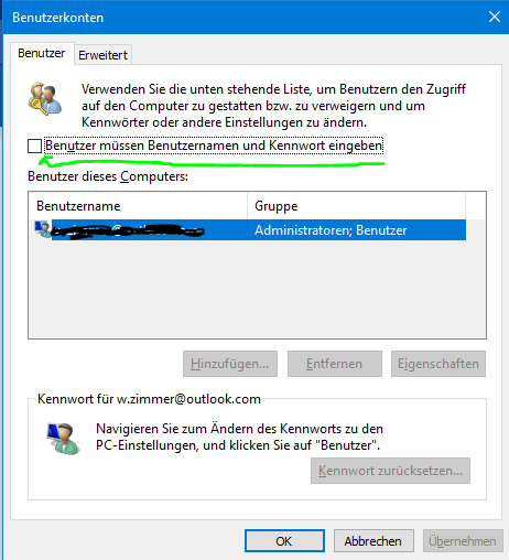

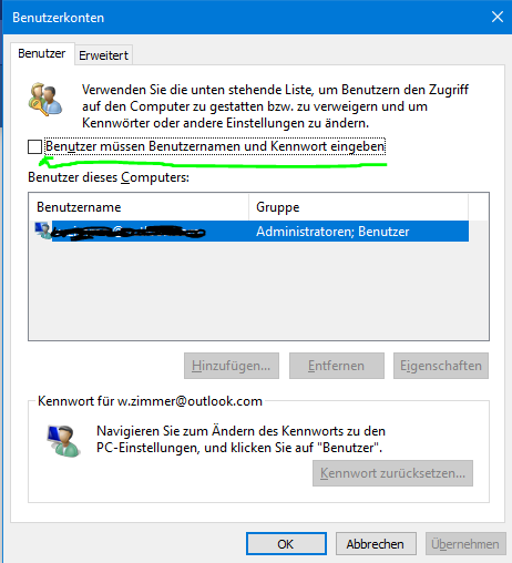

Windows-Taste + R drücken netplwiz eingeben und starten. ...
In dem neuen Fenster Benutzerkonten den Haken entfernen "Benutzer müssen Benutzernamen und Kennwort eingeben".
Jetzt das Benutzerkonto markieren und auf Übernehmen klicken.

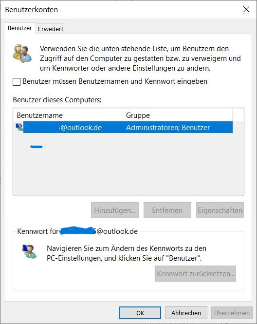

Mercy, aber find´s nicht....
Bilder ---->

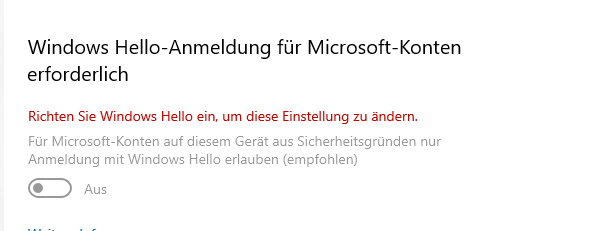

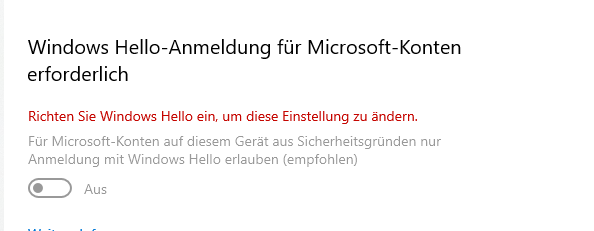

Bei Windows 10 wurde das vor einiger Zeit ausgeblendet. Über die Registry lässt sich die Option wieder einblenden.
Man muss nur Windows Hello ausschalten zuvor, nix Registry rumfuchteln.
Siehe über dir.
Ist seit der Windows 10 2004 (20H1) so.

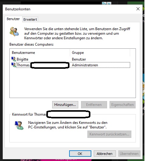

Ich bin ja allein am PC und wenn, dann schaut meine Frau oder ein Gast halt bei mir und googelt mal schnell was.
Der TE ist aber doch gar nicht allein am PC, hat da noch seine Brigiitte und Gäste.
Das müssen doch lokale Konten sein oder wie?
Wie soll das denn dann funktionieren mit netplwiz, wenn seine Brigitte Windows booten will.

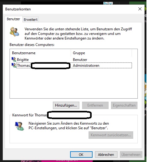

Zählt übrigens dann für alle Benutzer wenn man hier das Häkchen bei:
"Benutzer müssen Benutzernamen und Kennwort eingeben" entfernt.
Windows startet doch durch, ohne das man einen Benutzernamen einzugeben braucht, weil der Benutzer Admin halt durch netplwiz festgelegt und im Hintergrund gespeichert ist.
Bei mehreren Benutzern muss doch beim Windows Start eine Auswahl kommen, wer sich anmelden will.
Bei mir könnte sich Brigitte nicht mit ihrem Account anmelden. Windows starte immer durch mit meinem Account, egal wer den PC startet, ohne Auswahl für Gast oder einen anderen Benutzer.
Ja, der braucht aber dann auch kein Passwort mehr einzugeben, wenn das Häkchen entfernt ist, oder?

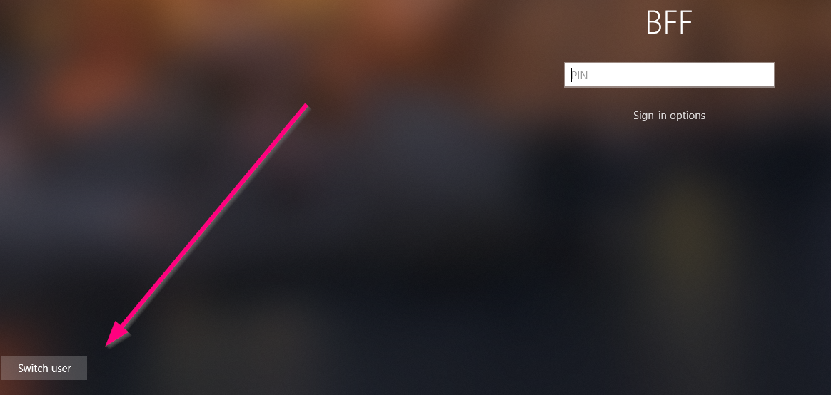

Die paar lokalen Nutzer werden links unten angezeigt wenn richtig gemacht.

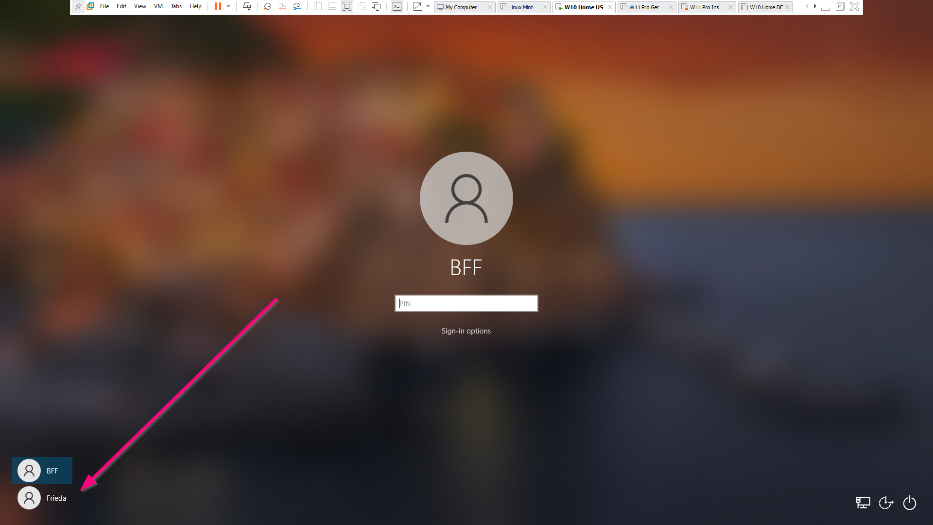

Das da im Bild ist ein W10 Home mit zwei lokalen Konten. Mein BFF nutzt PIN, die Frieda Passwort.
Mit dem weiter oben genannten Reg-Schluesseln kommt es unter W10 dann unten links so.
Ein Windows Pro laesst sich besser konfigurieren bis dahin das weder eine Auswahl noch ein WEchsel gezeigt wird. Da ist dann halt das Feld fuer den Benutzernamen und danach kommt der Rest.
