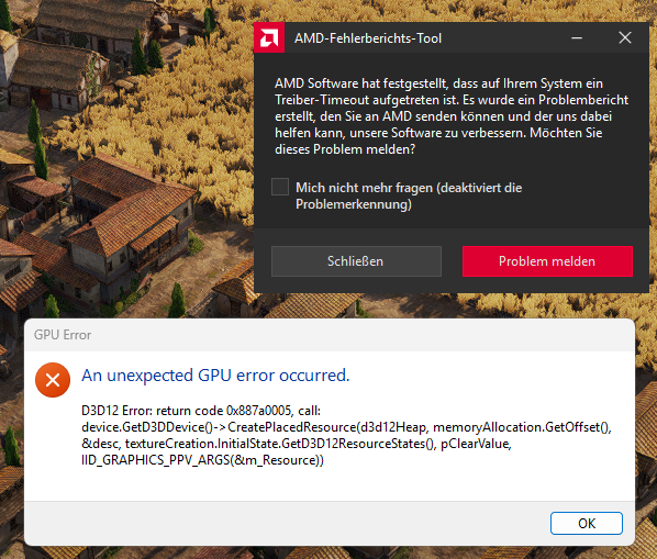

Das Problem hatte ich anfangs auch, lag bei mir am Undervolting. Ich musste von -0,075V auf -0,035V gehenzampe14 schrieb:Bhoa schon 2x mal abgesürzt. 1x bei 45min Spielzeit und 1x bei 30min Spielzeit.
Hat hier noch jemand das Problem und vielleicht eine Lösung? Hardware siehe Signatur, spiele über Ubisoft Connect. AFMF 2.1 wird auch genutzt, ich versuch es mal ohne AFMF

Eventuell liegt es ja daran, dass Anno 117 im Unterschied zu den meisten anderen Spielen gezielt AVX2 nutzt, was die CPU durchaus anders belastet.dB-Freak schrieb:Ich musste von -0,075V auf -0,035V gehen
Komischerweise hatte ich bisher bei keinen anderen Spiel die Probleme.
