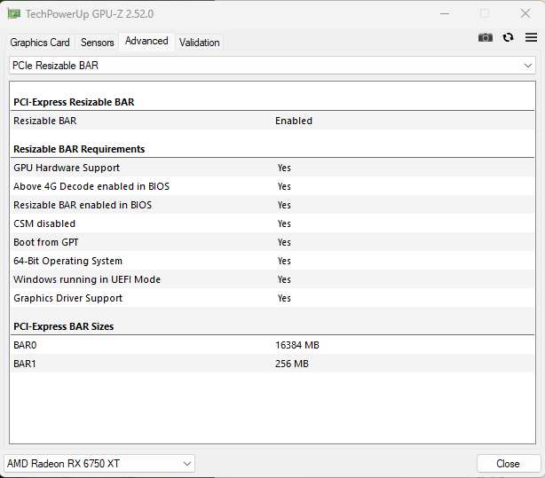

Hast du RezBar aktiviert?

  • Festplatten prüfe ich später auf Fehler, RezBar muss ich schauen und berichte

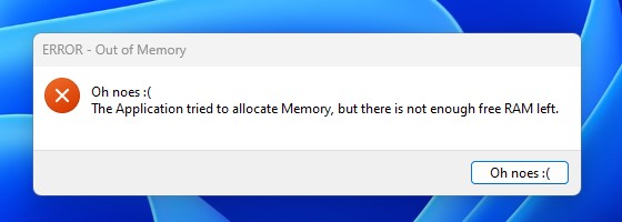

Hier wieder die Fehlermeldung:
Interessant die Meldung mit dem mangelnden RAM.
Hast Du irgendwelche Mods im Einsatz ?
Aus Cities Skylines und anderen Games in denen ich früher Mods benutzt habe, habe ich die Erfahrung gemacht, dass ein solches System dann extrem viel RAM benötigt.
