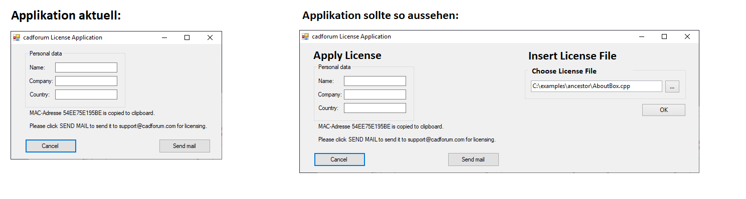

Da ich leider nicht viele C# Erfahrungen habe, kann mir jemand in einer kleiner .exe eine Erweiterung reinbauen?
Was die .exe macht;
Findet die MAC-Adresse des Computers aus, speichert es in die Zwischenablage und sendet dann diese Adresse an die angegebene Mailadresse.
Was die Ergänzung wäre;
Eine Datei auswählen (quasi die Lizenzdatei, die der Anwender erhält), die dann an einem gewünschten Ort verschoben werden sollte. Zum Beispiel in: C:\Program Files\Meine Test Applikation
Statt alles in einem Fenster kann dies auch aufgeteilt werden. Sprich zuerst auswählen ob man die Lizenz beantragen möchte oder Lizenz eingeben und dann erscheint das jeweilige Fenster.
Im Anhang so eine Skizze dazu, wie ich es meine.
Wäre sehr, sehr dankbar wenn sich jemand hierfür kurz Zeit nehmen würde.

Wo soll die Datei denn hinkopiert werden wenn der Nutzer die Lizenzdatei ausgewählt hat?
Meinst du für die Lizenzbeantragung alles onlinr eingeben? Oder bezüglich Github?
Lizenzbeantragung ist nicht das einzige, ich brauche eben diese Erweiterung die Lizenzdatei in die richtige Stelle einzufügen.
...Niemand hier der kurz Zeit und lust hat? Würde allenfalls einen Freelancer beauftragen.
Unter C Program Files in meinem Applikationsordner. Den Pfad kann ich dann auch selbst ändern. Glaube das schaff ich noch.
nagut. Dann änder einfach die Variable _licenseFileTargetPath mit deinem gewünschten Pfad inkl Dateiname
