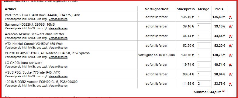

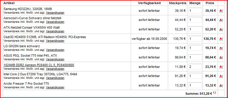

Ich habe dir mal 2 Zusammenstellungen rausgesucht.
Einmal mit den E8400 und dann mit dem E7200 . Leider gibt es bei HWV den E7200 nur tray, also habe ich noch einen Lüfter draufgepackt.
Meiner Meinung nach könntest du die 50 Euro drauflegen und den E8400 nehmen.
