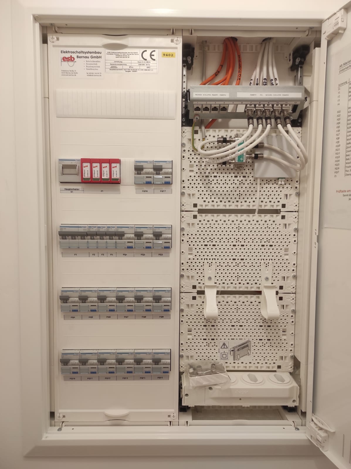

Moin Leute!
Ich ziehe demnächst in eine neue Mietwohnung um, die jetzt erst fertig gestellt wurde. Wir haben hier über O2 einen Kabel-Internet-Vertrag abgeschlossen. Bisher hatte ich meinen bisherigen Wohnungne stets normales DSL genutzt.
In der neuen Wohnung ist in jedem Zimmer ein Kabel-Anschluss sowie ein LAN-Anschluss vorhanden. Im Verteilerkasten kann ich dies dann einspeisen. Dies bedetet ja, dass ich praktischerweise meine Fritzbox dort im Schrank verbaue - da sind ja auch Halterungen dafür. Ich verstehe nur nicht, welches Kabel für das Internet ich verwende. Laut Aufschriften im Verteilerkasten gibt es eine Zuleitung (Port 8), die dann über einen Verteiler in die anderen Zimmer geleitet wird. Doch woher nehme ich nun das Kabel für den Router? Sind das nur die Kabel für das Fernsehen? Oder kann man diese auch für DSL benutzen? Wenn ich Fernsehen mitbuche - woher weiß der Anbieter, welche Leitung meine ist? Viele viele Fragen, die mir doch aufzeigen, dass ich keinerlei Erfahrung in der Welt des Kabel-Internets und -Fernsehens habe.
Kann mir hier jemand weiterhelfen?
Du hast 2 Möglichkeiten:
  1. Du baust deinen Kabelrouter in diesen MM Verteiler. Opferste einen der Kabelanschlüsse in die Zimmer. Steckst dieses Kabel am Patchpanel ab und am Kabelrouter ein und verbindest mit 4 Patchkabeln die Netzwerkbuchsen von Kabelrouter und Patchpanel.
  2. Du baust deinen Kabelrouter dort auf, wo Du die beste WLAN Abdeckung benötigst. Schließt mit dem beiliegenden Antennenkabel den Kabelrouter an und verbindest einen der LAN Anschlüsse mit dem LAN Anschluss im Zimmer. In den MM Verteiler baust Du einen 5-port unmanaged Gigabit Switch und verbindest dessen LAN Anschlüsse mit den LAN Anschlüssen am Patchpanel.
Beides wird funktionieren. Option 2 wird wahrscheinlich die bessere WLAN Performance bieten, dafür steht der Router halt irgendwo in einem Zimmer rum. Deine Wahl...

Wenn ich einfach nur ein Kabelanschluss opfern muss, klingt das einfacher als gedacht. Die Kammer steht mittig in der Wohnung, daher wäre das schon optimal. Vielen Dank auf jeden Fal für die schnelle Hilfe :)

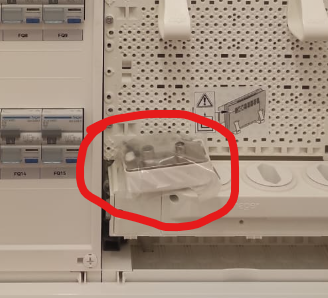

Schau mal unter den Kabel-Kabeln ==> Da sind die Glasfaseranschlüsse versteckt (da sind 2 kleine "Nübbis").
Habe ich gesehen. Glasfaser gibt es auch. Aber ich bin mir recht sicher, "nur" normales Kabel-Internet zu bekommen.
