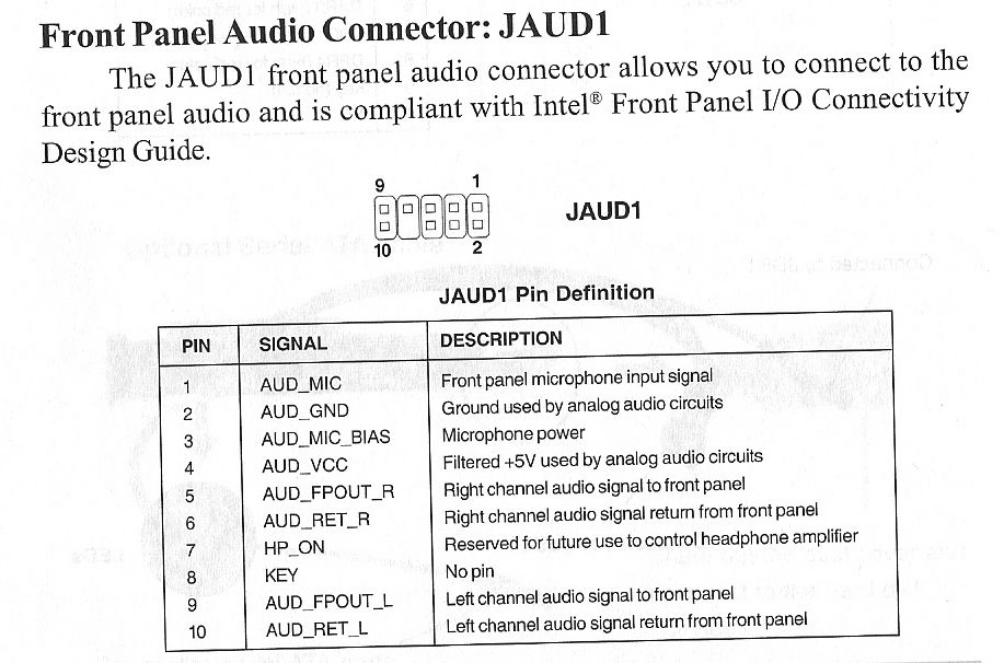

Hi,
ich hab vor kurzem nen neues Gehäuse gekauft und nu weiss ich nich wie ich die Anschlüsse an der Front anschliessen muss. Leider hab ich für das Board kein Handbuch gefunden (Is son Medion Teil), auch im Inet gabs nichts, nur eins von nem ähnlichen Board. Damit hab ich dann schonmal den Kopfhörerausgang zum laufen gekriegt, Mic geht aber immernoch nich. USB hab ich bisher noch gar nicht angeschlossen. Vielleicht kennen ja welche die Bauweise und können mir helfen, so sieht das ganze aus:
Das sind die Anschlüsse auf dem Board (bei x ist kein pin)
______________10
|__|__|__|x_|__|
|__|__|__|__|__|
1
Der Sound ist auf Pin 5-10. Jetzt hab ich fürs Mic noch folgende Anschlüsse:
-Mic Data
-GND
-Mic VCC

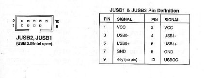

Bei USB siehts ähnlich aus:
______________10
|__|__|__|__|__|
|__|__|__|__|x_|
1
Und so sehen die zwei USB-Anschlüsse vom Gehäuse aus:
________
|__VCC__|------------------
|_USB 1-_|-------------------
|_USB 1+_|-------------------
|__GND__|--/--------------
__________|
|__GND__|-/
(Der 2. GND Stecker hängt am großen Stecker bei GND mit dran)
Ich hoffe jeder kann meine "Zeichnungen" erkennen :)
Kann mir jemand sagen wie ich die Anschlüsse draufstecken muss?

die Anschlussbelegung ist genormt für alle Boards
bei USB den zweiten GND-Stecker nicht anschliessen
Ich kann nur wieder sagen, wies normalerweise ist...
Die fehlende Pin auf dem Board hat an dem Stecker der da draufkommt nen passendes Gegenstück - der ist an dieser Stelle einfach zu. Damit kann man ihn nur "richtig rum" draufstecken.
Solltest du jetzt von den USB-Anschlüssen einzelne Stecker haben (solls auch geben ;) ) musst du mal schauen, wo das rote Käbelchen sitzt, das ist dann Vcc. Schwarz ist Gnd.
danke soweit, mit usb is ja dann alles klar werd ich gleich mal probieren.
laut der grafik kommt Mic VCC dann ja eignetlich auf pin 3, AUD-MIC-BIAS. das geht aber nicht, so hab ichs schon porbiert.. muss der dann auf pin 4, AUD_VCC?
mic_data müsste dann ja auf pin1 und gnd auf pin 2 kommen.
auf keinen Fall Pin 4 benutzen, sonst MIC im A.....
im Audio-Mixer die erweiterten Einstellungen für das MIC aufrufen und ein Hacken bei "1 Mikrofon +20 dB Anhebung" rein
damit wird gleichzeitig die Spannung für das MIC zugeschaltet
für das MIC nur Pin 1 bis 3 verwenden
auf 1 is mic_data, auf 2 gnd und auf 3 mic_vcc.. und es geht immer noch nich.. so langsam glaub ich das irgend nen kabel kaputt is...
