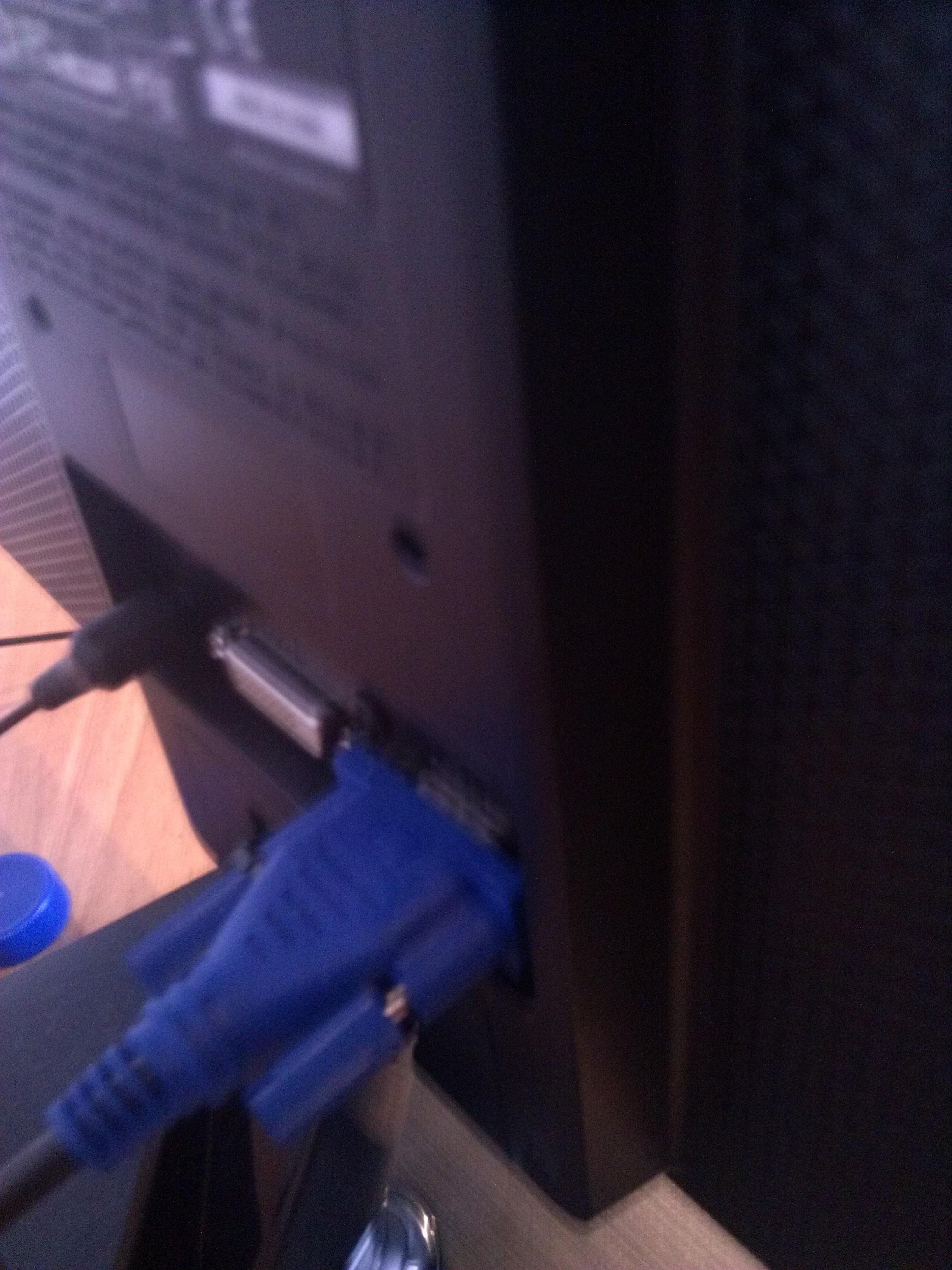

1. Der Monitor "überprüft" Anschlüsse, findest nichts und geht in den Ruhemodus.

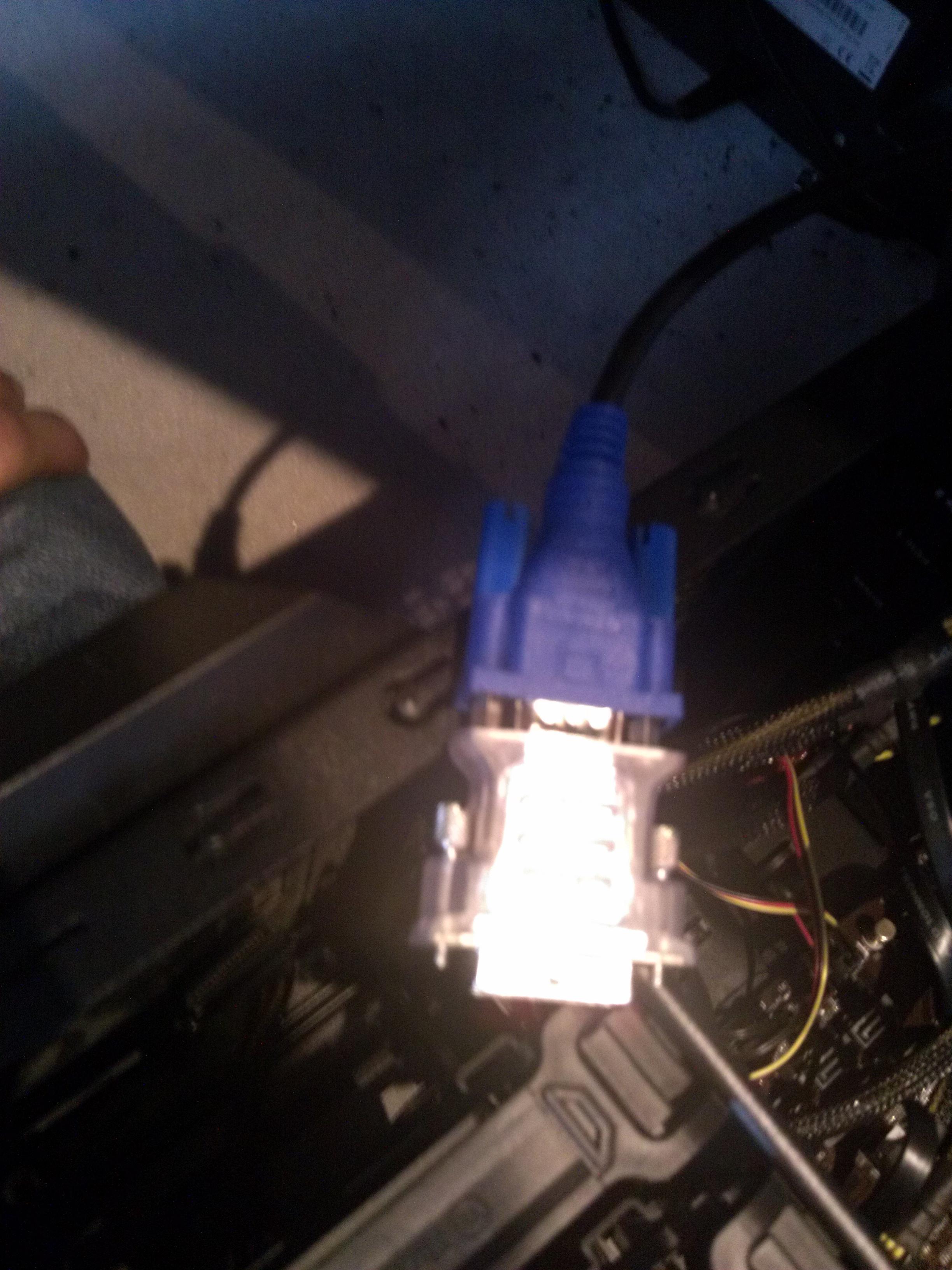

2. Monitorkabel(DSU-B) ist umgesteckt (nicht mehr an der CPU wie vorher).
3. Monitorkabel(DSU-B)steckt am mitgelieferten Adappter(DVI-D), der an der Grafikkarte steckt

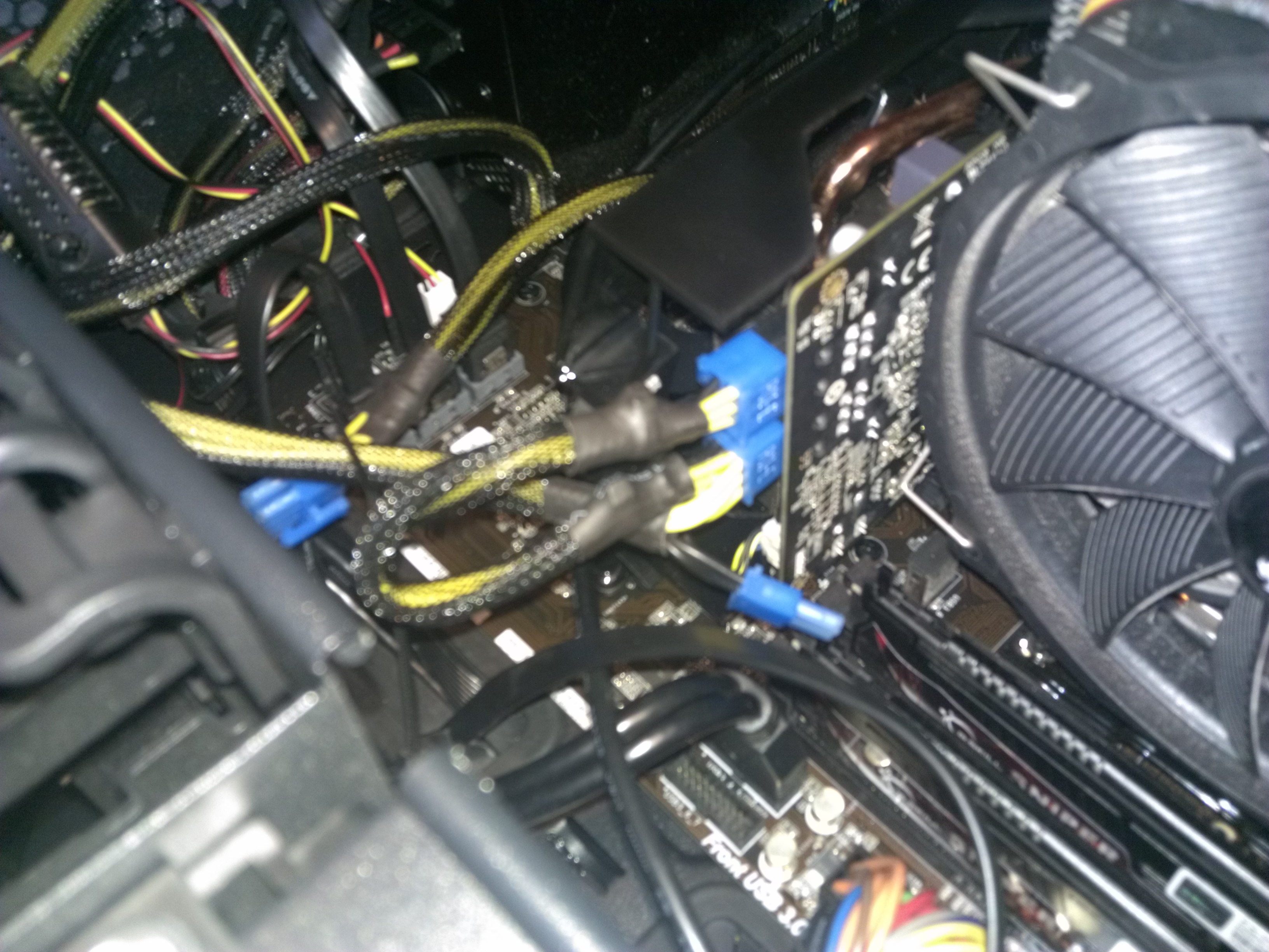

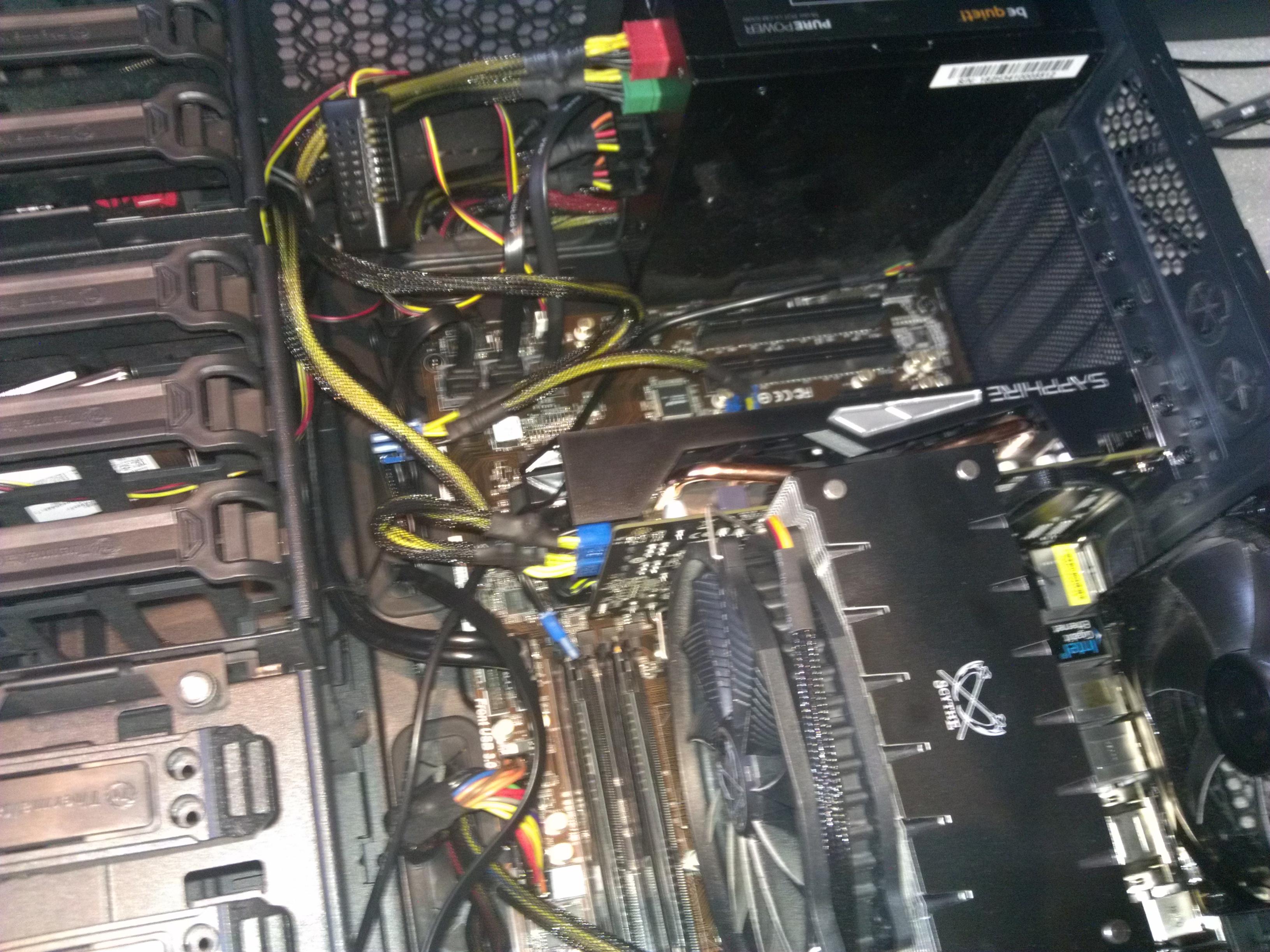

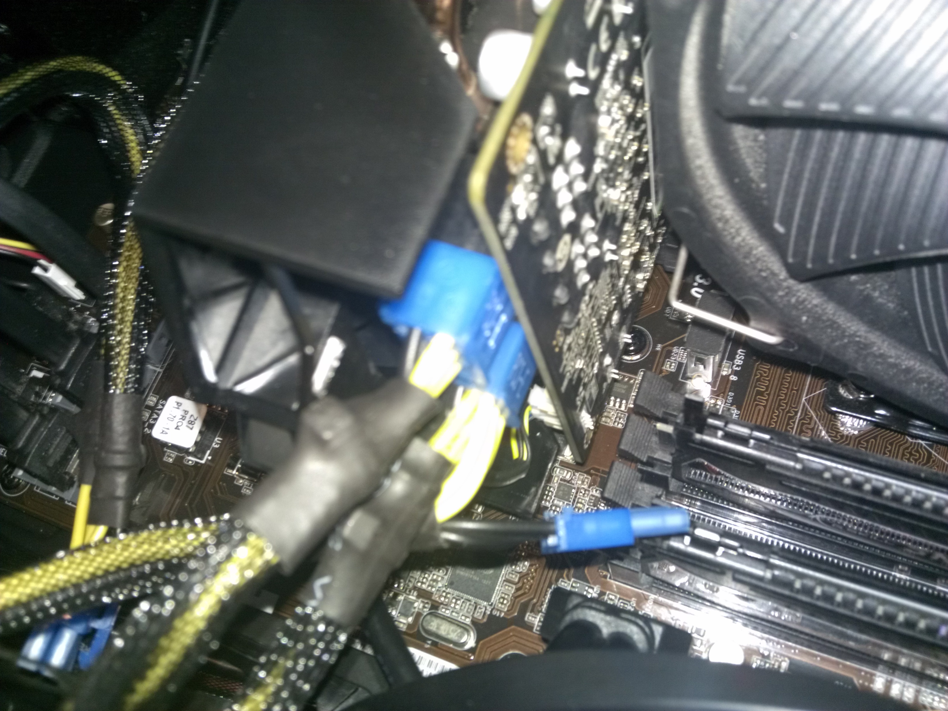

4. pci-e Kabel ist Angeschlossen. (2x6 , +2 bleibt übrig)(Aus einem Kabel kommen die 2x6+2 anschlüsse raus)
5.Lüfter der Grafikkarte laufen, ein Licht sehe ich nicht (wenn es das überhaupt gibt)
6.Mitgelieferte Adapterkabel und crossfire Kabel sind nicht Angeschlossen

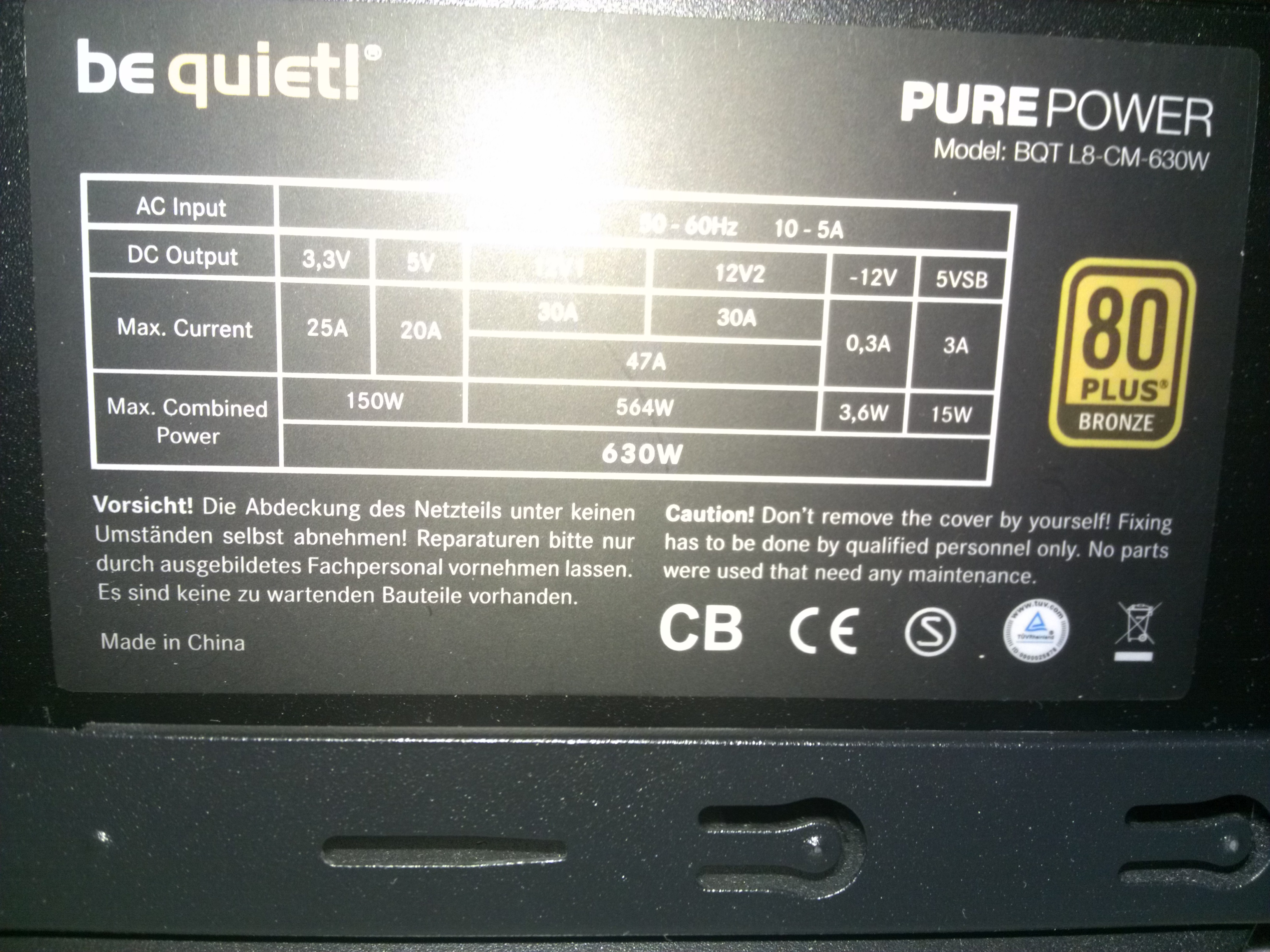

•630 W. be queit pure power L8 CM Modular 80+ Bronze

8. Bilder im Anhang: (Bitte auch Anschlüsse usw. überprüfen)

Ganz abgesehen davon: Dein Monitor hat einen DVI-Port. Es wäre sinnvoll diesen auch zu nutzen.
Warum um Gottes Willen willst du den Bildschirm per VGA anschließen? Grafikkarte und Bildschirm haben doch DVI.
Beim Monitor war nur das Kabel dabei. DVI muss ich wohl kaufen.
Ja, DVI ist wesentlich besser, aber vermutlich hat er kein Kabel...
Dein Mainboard hat oben einen VGA Anschluß für die GPU der CPU.
Deine Grafikkarte hat, wenn ich das richtig gesehen habe, zwei DVI Anschlüsse. Es kann sein, das der VGA Adapter nur an einem funktioniert.
Der Adapter passt nur bei einem der Stecker (4 Stift löcher fehlen bei der GPU). Adapter hat 4 Stifte
DVI Kabel kann ich ja immer noch kaufen. ist aber jetzt erst mal egal
und muss ich die on bord grafikkarte vom Prozessor deaktivieren?
oder irgendwas umstellen, weil voher on bord genutzt wurde?
Ja am Stecker vom Mainboard geht es (War vorher da angeschlossen)
Weiß nicht ob das wichtig ist: Muss ich das Plastikteil am Stecker (wo die GPU draufkommt) nach oben oder nach unten klippen
Habe jetzt das Kabel gewchselt und den Steckplatz. Keine Änderung
Beim Monitor steht "d-SUB no signal"

Mit dem Plastikteil meinst Du wahrscheinlich den Hebel, er am Slot hinten sitzt. Der muß umgelegt sein, sodaß die Grafikkarte sich nicht mehr lösen läßt.
