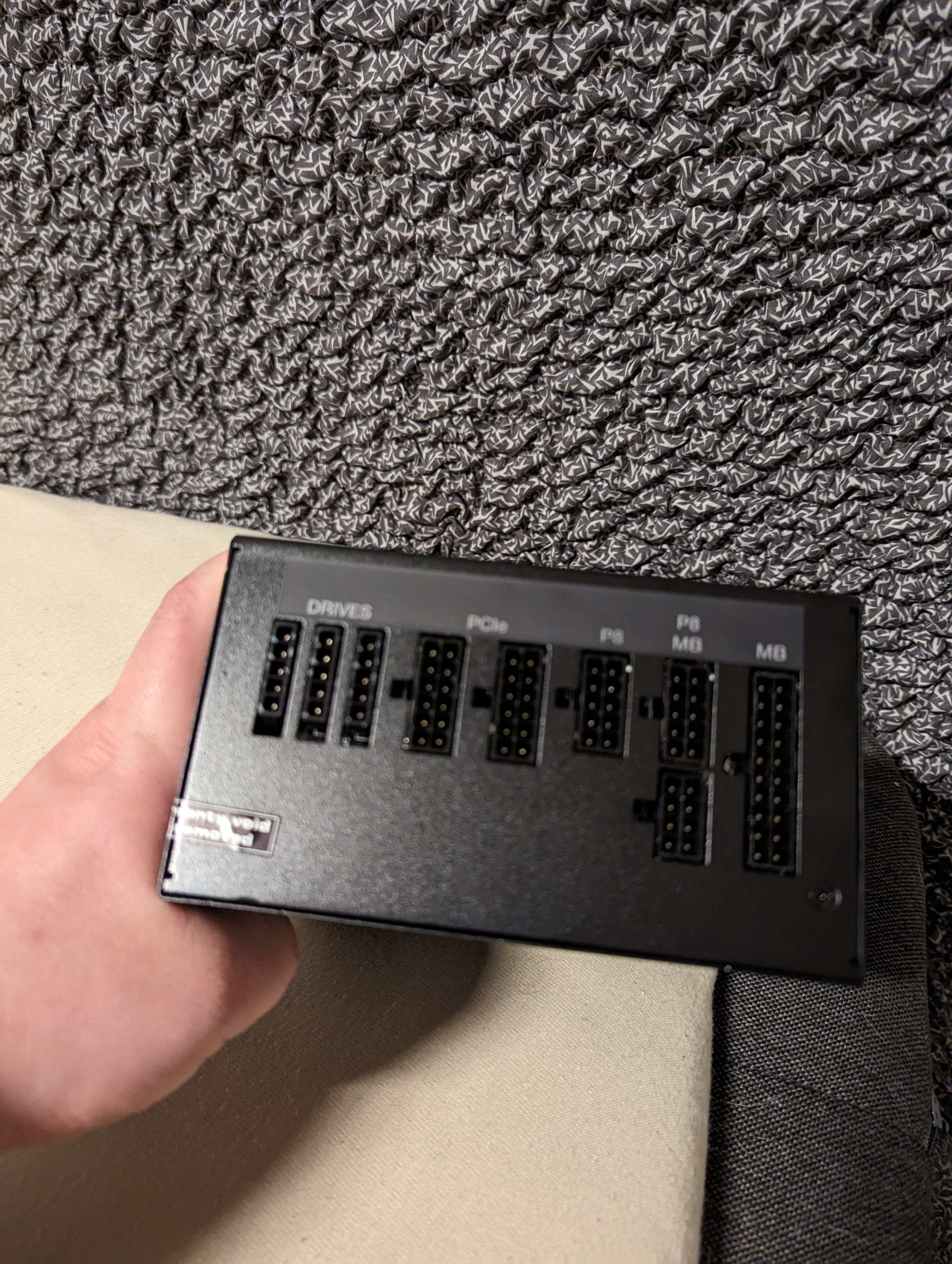

mag auf v1 da hier 32A anliegen.
Entweder bin ich zu doof oder hier steht nirgends wo nun v1 ist..
Wo muss denn meine GPU dran wenn ich v1 mö

Einfach an einen der beiden PCIe Anschlüsse, egal welcher,
die sind schon beide richtig darauf ausgelgt, mach dir keinen Kopf.
Je nach Grafikkarte alle beide nehmen mit zwei Kabel.
