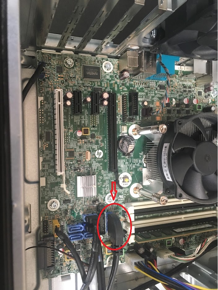

Im Büro verwenden wir einen "HP EliteDesk 800 G1 Tower PC (ENERGY STAR) ". Für diesen wurde eine neue Grafikkarte Bestellt (INNO3D GeForce GTX 1070 Twin X2, 8192 MB GDDR5).
Diese passt zwar millimetergenau in der Breite ins Gehäuse, aber ein Anschluss am Mainboard ist beim Einbau im Weg. (siehe Foto)
Was kann man da machen?

Andere Grafikkarte kaufen.
Reaktionen: Asghan
wenn der anschluss gleich danneben der gleiche ist, dann dortrein versetzen um die graka richtig platzieren zu können.
Wenn du auf das womit das Kabel verbunden ist verzichten kannst, kannst du es ja einfach mal ziehen. Könnte Front-USB sein.
Musst mal um den Anschluss schauen ob der beschriftet ist (wie z.B. bei den SATA-Anschlüssen).
Auf USB3, danach schaut es aus, bei den Frontanschlüssen zu verzichten. Man könnt sich einen HUB kaufen und den auf die hinteren anschließen falls ein verzicht nicht gewünscht ist.
Oder das was SaxnPaule vorschlägt.
Ist das der Anschluss fürs Front-USB? Wenn ja denn kann man doch verschmerzen, wenn der nicht läuft. Besser als eine kleinere Karte zu kaufen.
Schließe mich @SaxnPaule an, Entweder auf USB 3.0 ganz verzichten, eine PCIe Karte mit internem USB 3.0 Anschluss kaufen, oder auf eine 1070Mini wechseln
Reaktionen: Asghan und eigsi124

Zur Not kannst du auch die Graka in den weißen PCIx Slot stecken. Ist dann zwar elektrisch nur 4x, aber funktioniert erstmal.

Auf der Rückseite kann ich einfach diese USB Anschließen`? (https://www.amazon.de/Stecker-Header-Motherboard-Verlängerung-Adapter/dp/B018XFSVG8?tag=comput0d-21)

Ja, da hast du mehrere USB Buchsen. Einfach rein damit.

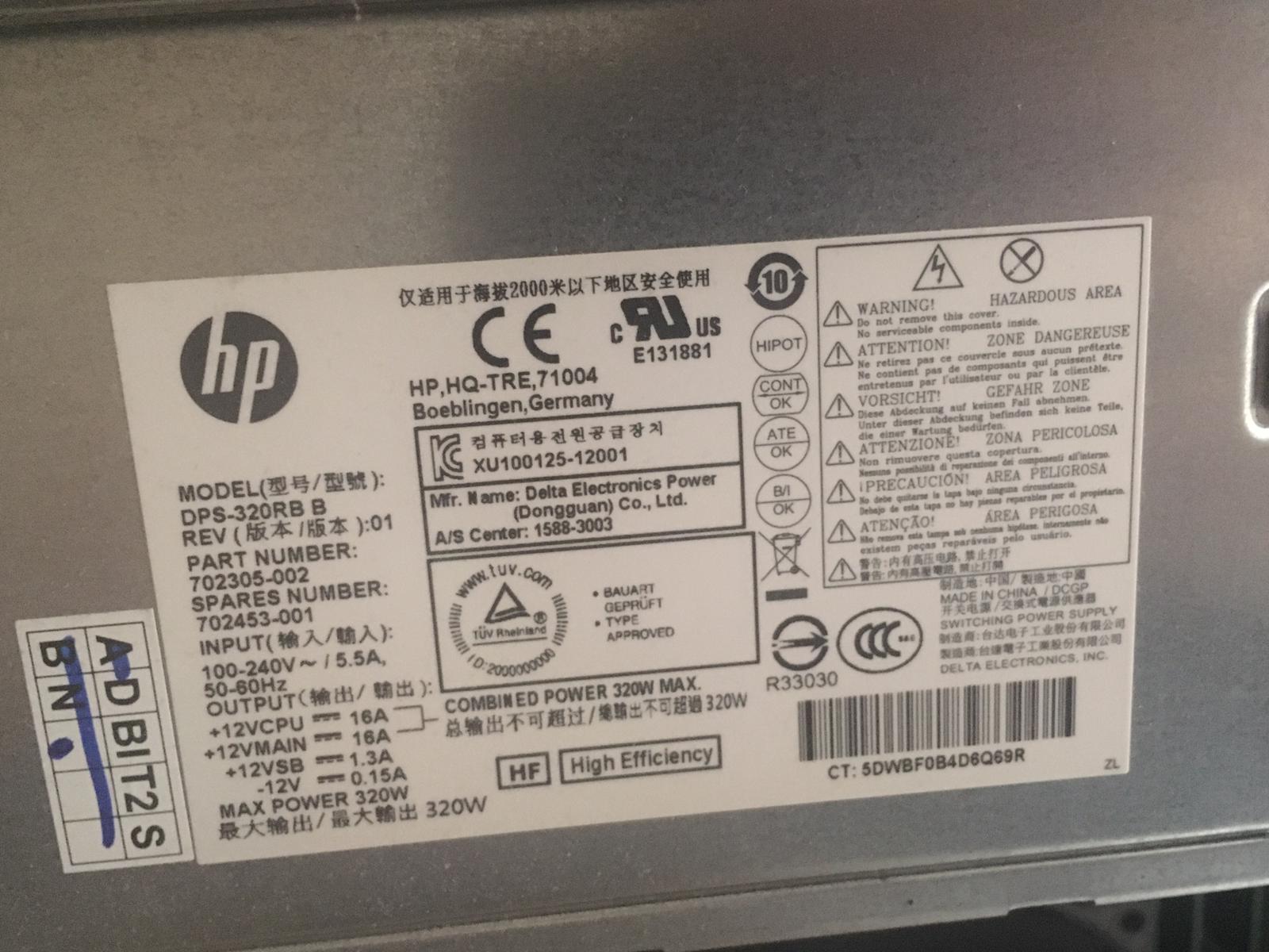

Mach mal bitte ein Foto von dem Aufkleber am Netzteil des Towers.

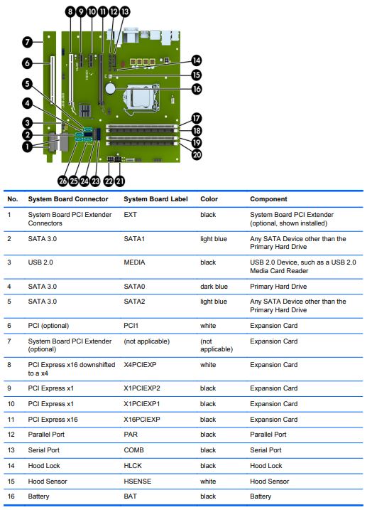

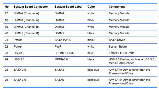

Der Anschluss auf dem Mainboard direkt daneben (24) SOLLTE Pin kompatibel sein. Wenn du den Stecker also da ohne Gewalt rein bekommst müsste das Ganze auch ohne Adapter funktionieren. Anschließend mal mit einem "billigen" USB Gerät am Front USB testen. Ne alte Maus oder sowas.
Vergiss das. Hab auf einem anderen Foto gesehen, dass die NICHT Pin kompatibel sind.

WeisheitsTroll schrieb:
Bist du dir überhaupt sicher das das Netzteil die Grafikkarte packt?
Laut Spezifikationen steckt da ein 320W Netzteil drin.
Das könnte mit einer GTX 1070 schon knapp werden.
Alte Netzteile liefern dann auf der 12 V Schiene (an der inzwischen fast alles hängt) nur einen Teil davon.
Laut dem Aufkleber gehen ja bereits bis zu 16A über das CPU Kabel. Bleiben noch 16A für den Rest.
Damit läuft das System dann wirklich schon an der Schmerzgrenze. Mir wäre das zu heiß.

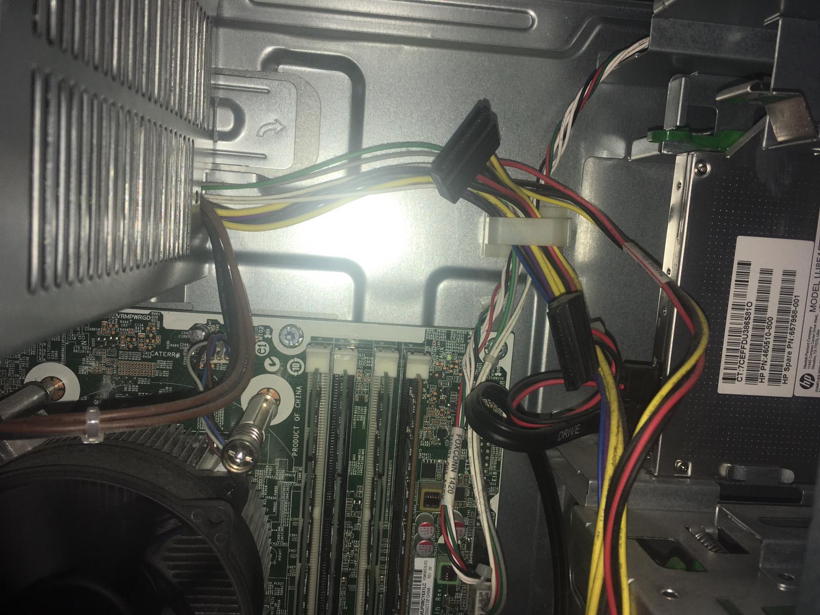

Netzteil tauschen geht oft auch nicht ohne weiteres, da HP ggf. auf eigene Anschlüsse setzt. Müsstest du prüfen.
Hat das Netzteil überhaupt einen Zusatzstecker für die Stromversorgung einer Grafikkarte? Falls nicht, musst du ja dafür auch wieder mit Adaptern rumhantieren.
Was für Anschlüsse sind noch frei an den Netzteil Kabeln?
Netzteil tausch wird praktisch nicht möglich sein, das Netzteil geht mit einem 4-Pin und einem 6-Pin aufs board.
Am Board selber ist nochmal ein 6 Pin der dann an die Laufwerke verteilt, soweit ich es weiß hat der rechner nichtmal einen 6-Pin für die Graka.
Also nciht wie üblich Netzteil -> alle geräte sondern Netzteil -> Mainboard -> Geräte
Ja, sowas habe ich mir beim Betrachten der Bilder auch gedacht.
Dann muss man mit der Adapteritis halt an anderer Stelle hantieren. Netzteil --> Mobo --> Adapter --> GraKa + Laufwerke

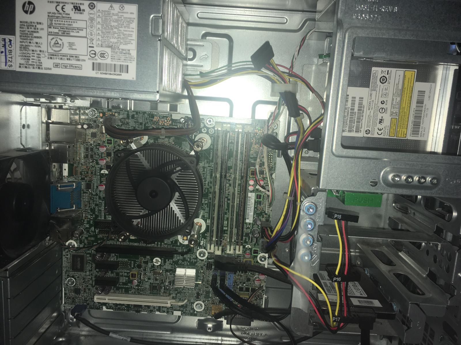

Ich hoffe Ihr könnt auf dem Bild was erkennen.
Die Systemvoraussetzungen fordern eine Graka mit 8gb..
