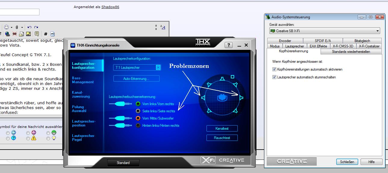

So, das ganze klingt nun lächerlich, aber ich bin nun an einem Punkt einfach angekommen andem ich nun nicht mehr weiter weiss, aber erstmal der Reihe nach... ^^
Heute habe ich mir die "Creative SoundBlaster X-Fi Titanium Fatal1ty Professional" (ein schier unendlicher Name) gekauft und gegen meine "Creative SoundBlaster X-Fi Fatal1ty FPS" ausgetauscht, soweit sogut, gleichzeitiger Wechsel von Windows XP auf Windows Vista.
Als Boxensystem benutze ich das Teufel Concept G THX 7.1.
Nun habe ich das Problem das mir 1 x Soundkanal, bzw. 2 x Boxen fehlen aus denen kein Sound kommt, bei mir sind es seitlich links & rechts.
Komischerweise kommt es mir nun so vor als ob die neue Soundkarte für ein volles 7.1 System 4 x Anschlüsse benötigt, obwohl ich in den Jahren davor (hatte vor der 1. X-Fi noch eine Audigy 2 ZS) immer nur 3 x Anschlüsse vom Boxensystem genügen würden.
Ich weiss, dass im folgenden Bild genau 1 x Anschlusskabel für diesen Boxen fehlen, aber genau mit dieser Kombinationen hatte ich auf meinen alten Soundkarten auch immer 7.1 Sound.
Ich hoffe die Problemstellung kam verständlich rüber, und hoffe auf Eure Hilfe, eigentlich muss das wieder irgendetwas lächerliches sein, aber so auf anhieb selbst lösen kann ich es auch nicht.... :confused_alt:
Soweit ich weis kann man Pro Kabel nur 2 Kanäle Übertragen, also hätte kein 7.1 über 3 Kabel funktioniert.
Was aber sein kann ist das dein Boxensystem Speaker und Subwoofer intern getrennt hat und nicht die Soundkarte.

fast dieselbe Konstellation hatte ich bis vor kurzem im Einsatz; es werden definitiv nur 3 Anschlüsse an der Soundkarte belegt (Line/In 1-3), und zwar:
  1. Line/In 1: Mini-Klinke > 2x Cinch (weiß = Front links; rot = Front rechts)
  2. Line/In 2: Mini-Klinke > 3x Cinch (weiß = Rear Surround links; rot = Side Surround rechts; gelb = Rear Surround rechts
  3. Line/In 3: Mini-Klinke > 3x Cinch (weiß = Center; rot = Side Surround links; gelb = Subwoofer)
Sofern die Verkabelung am Subwoofer korrekt vorgenommen wurde, sollten sich hardwareseitig erstmal keine Probleme einstellen.
Alle erforderlichen Kabel sind im Lieferumfang von Teufel enthalten; 4 Anschluss-Kabel werden nur für spezielle Soundkarten, wie z. B. TerraTec-Modelle (Aureon usw.) benötigt; Audigy 2/X-Fi funktioniert mit der obigen Anschluss-Variante (hatte eine X-Fi Fatal1ty FPS).
Sofern Du Vista im Einsatz hast, ist die 7.1-er-Konstellation immer mal mit Problemen belegt, nicht zuletzt wegen den bescheidenen Treibern von Creative. Trotz Treiber-Updates würde ich auf XP setzen.

So, des Rätsels Lösung!
Danke für Eure Antworten!
Die Kabelausführung des Lieferumfangs war so gestaltet, dass je 2 x Kabel x 3 Audiokanäle über ein Kabel führen und einmal 1 x Kabel 2 x Audiokanäle (Center + Sub) = insg. alle 8 Kanäle (7.1).
Nun habe ich heute diese 2 x Kabel à 3 Kanäle durch 3 x Kabel à 2 x Kanäle ersetzt und konnte so alle Ausgänge mit 2 x Audosignalen besetzten, und auf einmal klappt es wieder mit dem 7.1! :daumen:
Vielen Dank für Eure bemühungen, war im Grunde doch sehr simpel, bloß vorher lief es eben immer so ^^
