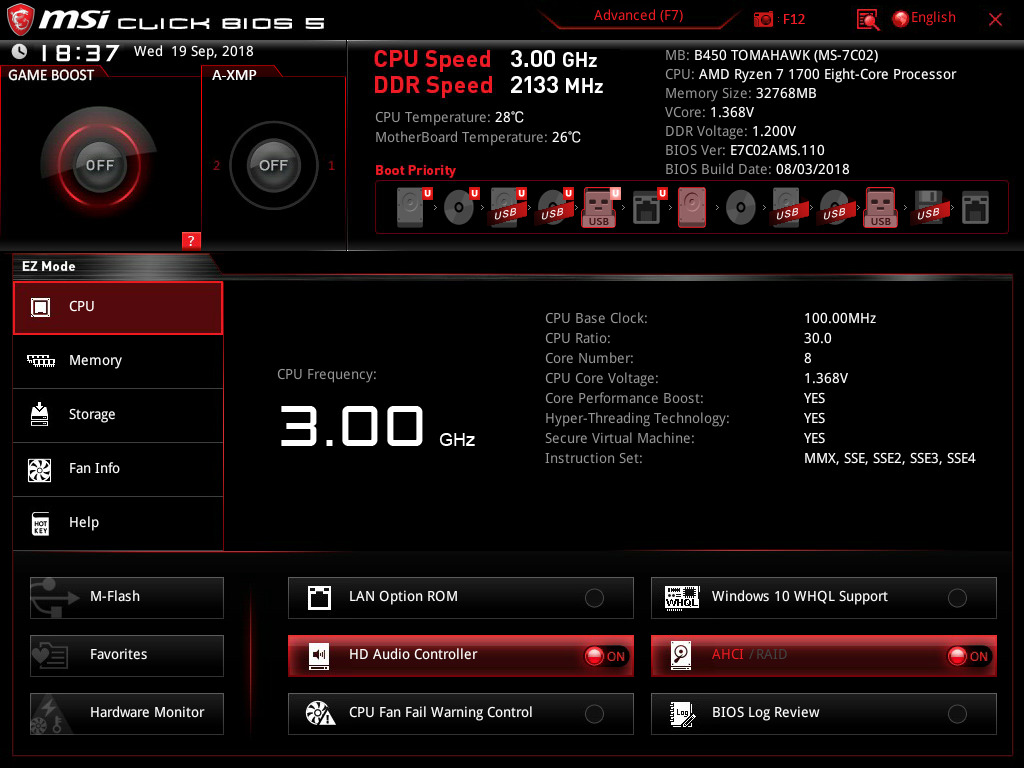

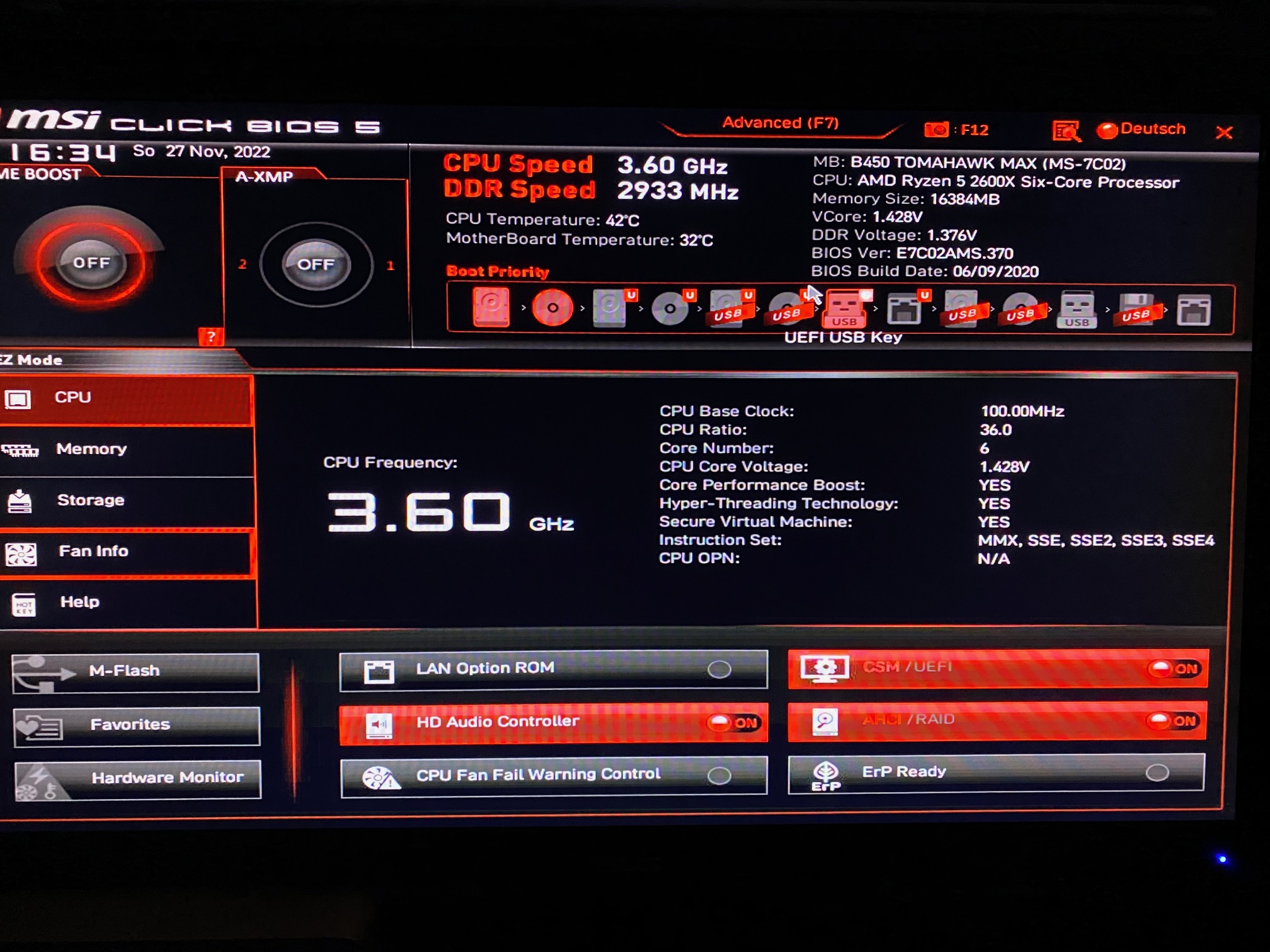

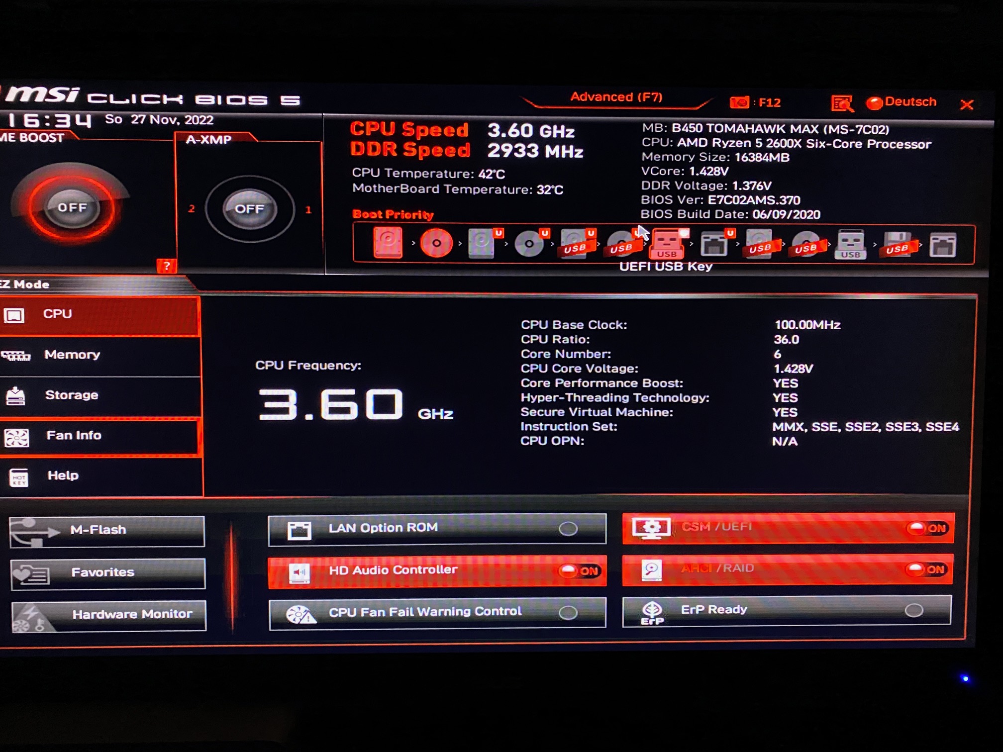

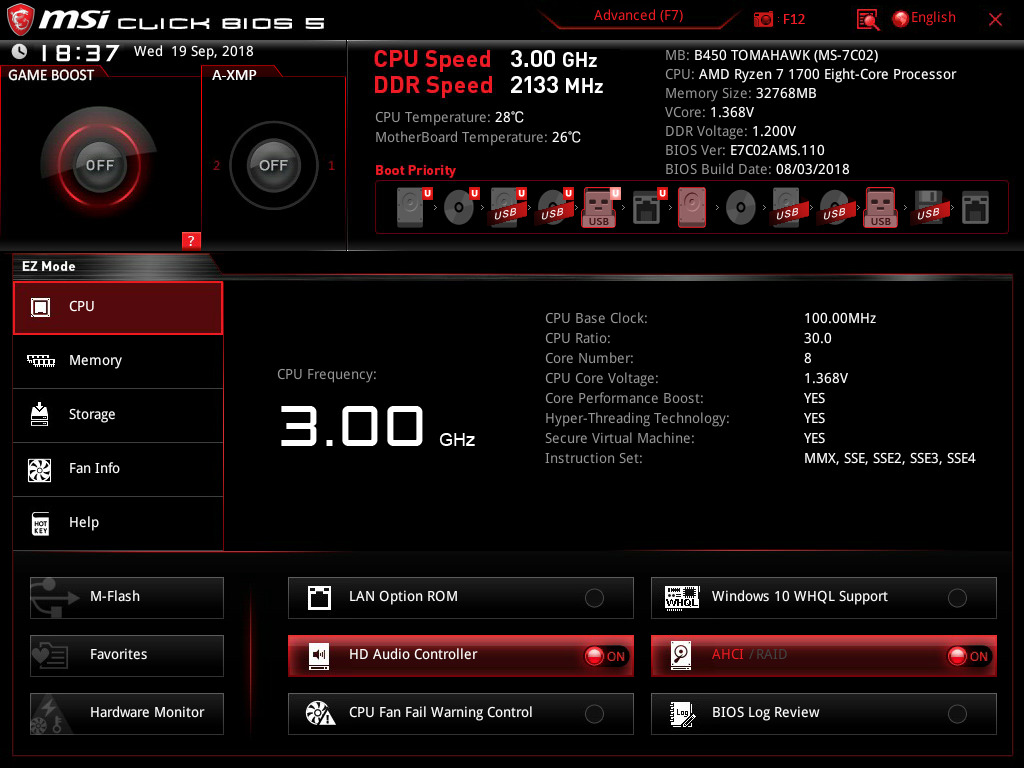

Hast du jetzt mal nachgeschaut, wie dein Ram eingestellt ist!?
https://images.anandtech.com/doci/13371/MSI B450 Tomahawk BIOS (1).jpg
Schau mal im BIOS nach, was bei dir dort oben bei DDR Speed angezeigt wird!
Edit:
Du kannst den Ram auch mal noch weiter runtertakten und auch mal abwechselnd nur mit einem Ram- Riegel testen!

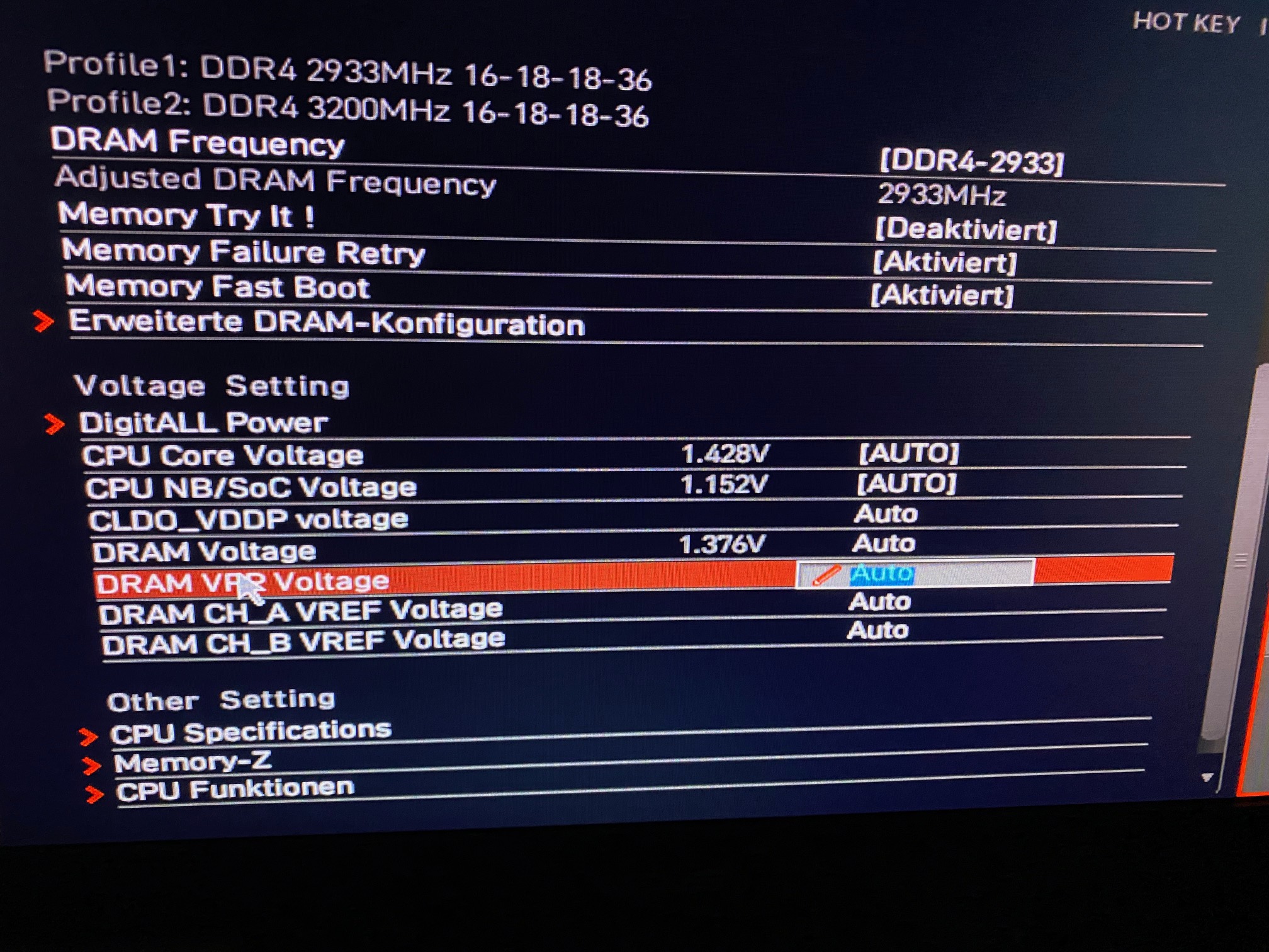

Wenn kein XMP aktiviert ist und du ihn damals händisch auf 3200 MHz gestellt hast, könnte es Probleme mit einer zu niedrigen Spannung geben! Läuft der Speicher mit der vorgeschriebenen Spannung von meist 1,35 Volt (bitte in den Technischen Daten nachschauen)? Schaue auch dort mal in der BIOS- Übersicht nach, wie die aktuelle Ram- Spannung ist (DDR Voltage)!

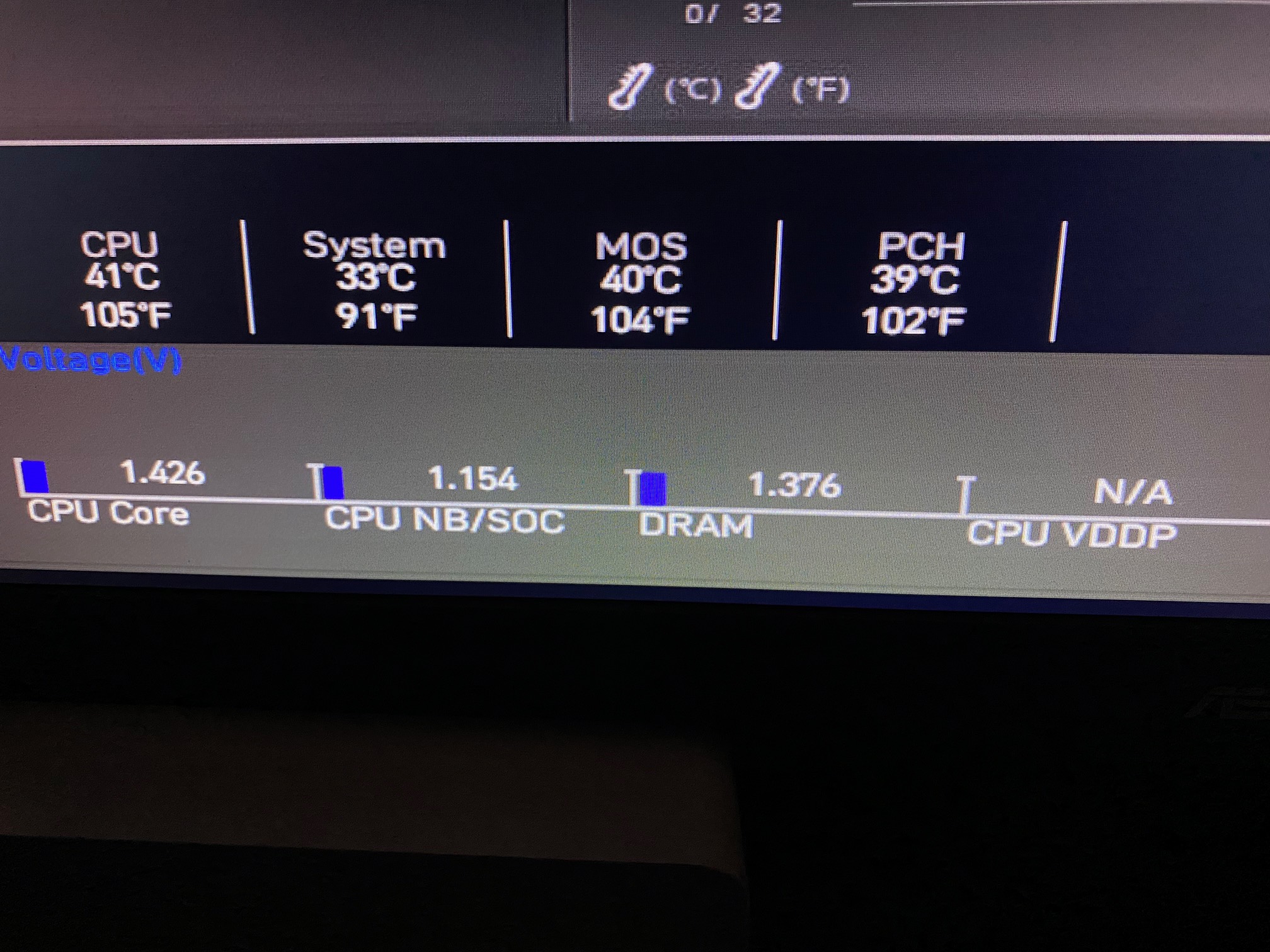

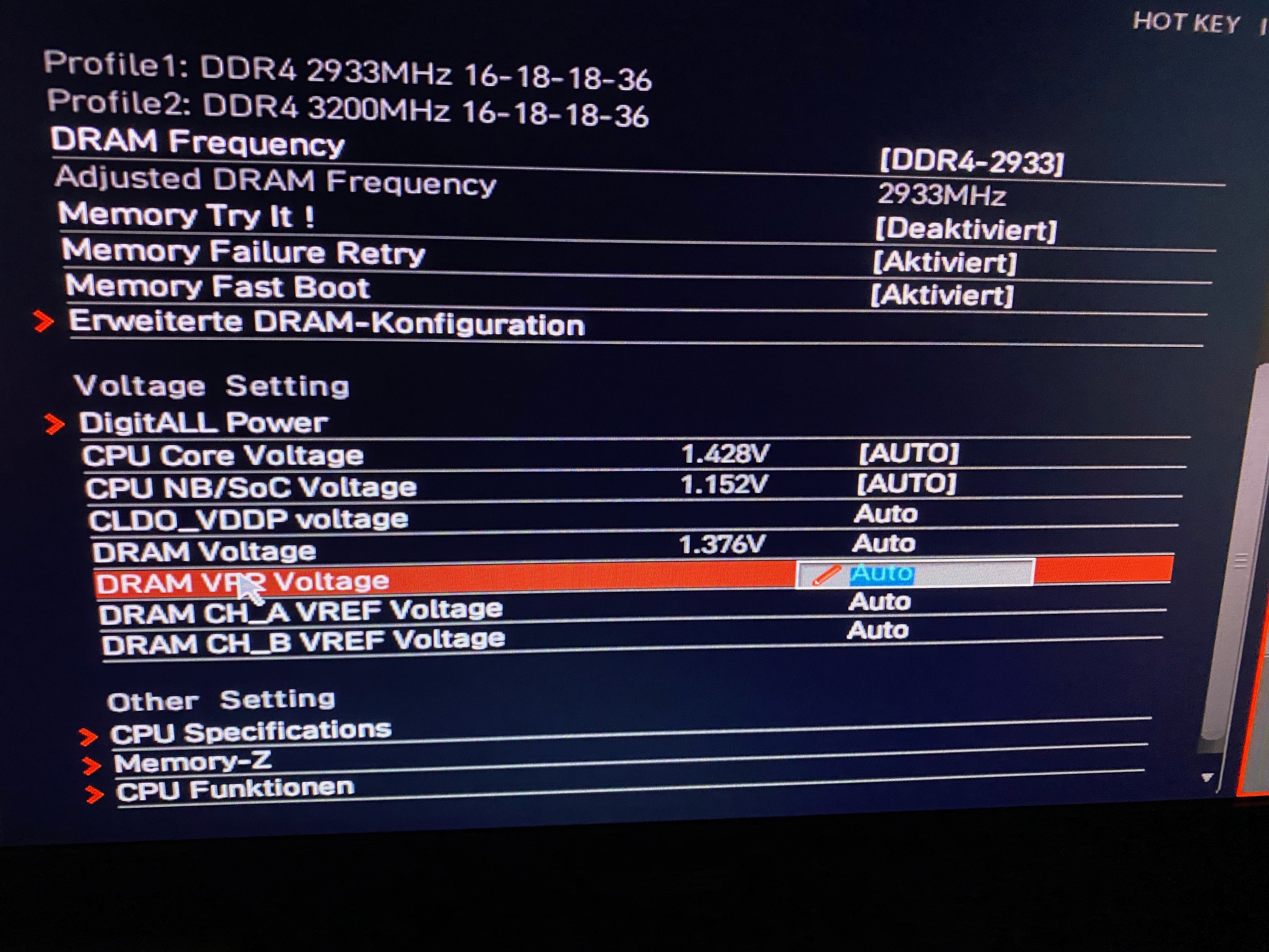

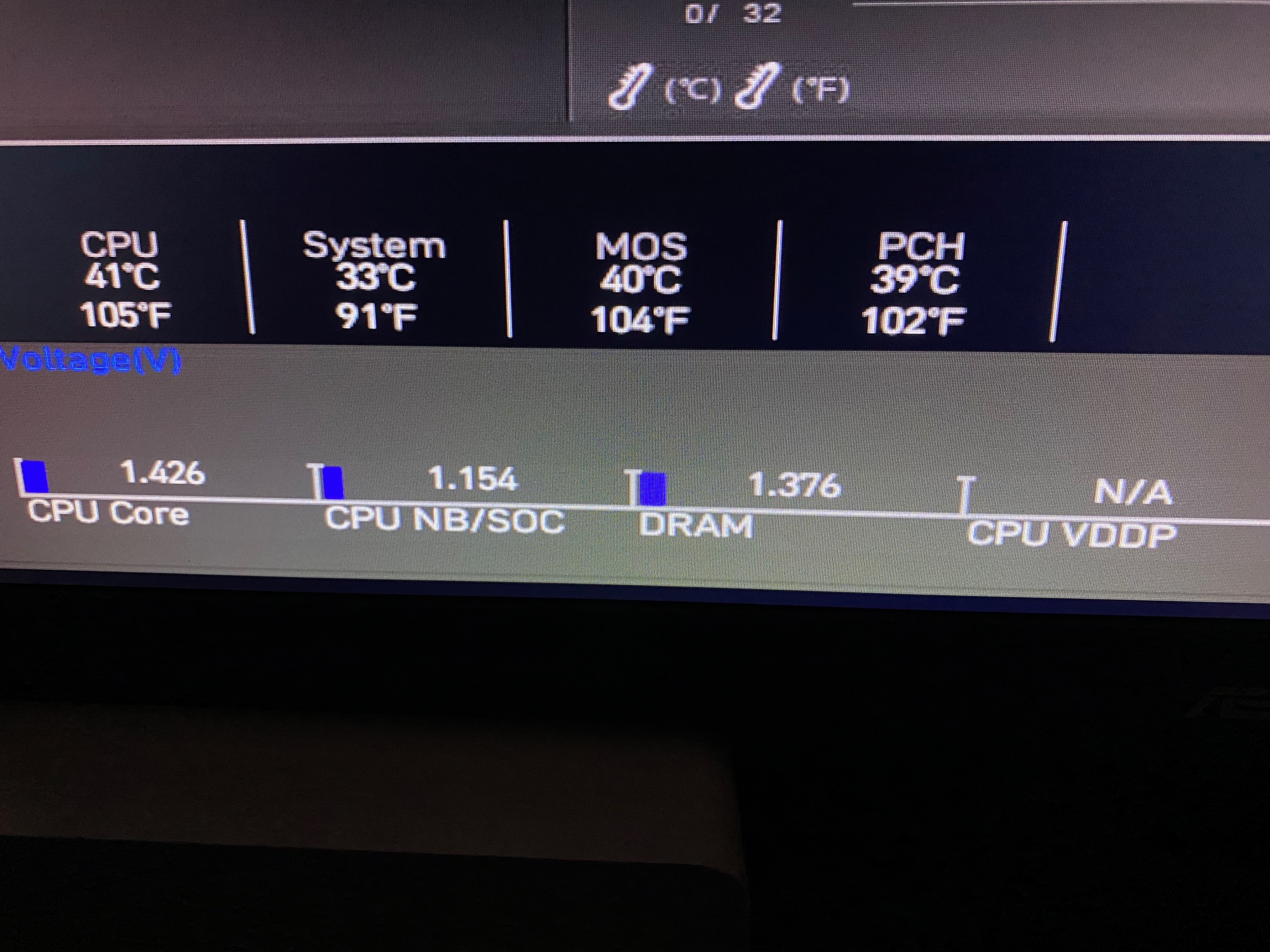

1,376 Volt sollten für den Speicher ausreichend sein!
Dann probiere es nochmal mit 2666 MHz (oder ähnlich) und dann auch mit den einzelnen Riegeln jeweils! Vorher kannst du aber auch mal das XMP- Profil aktivieren und testen, falls in der Firmware der Speicherriegel überhaupt so ein Profil abgelegt ist!
Zeige uns auch gerne ein Bild von der Anzeige unter dem Reiter "Memory"!

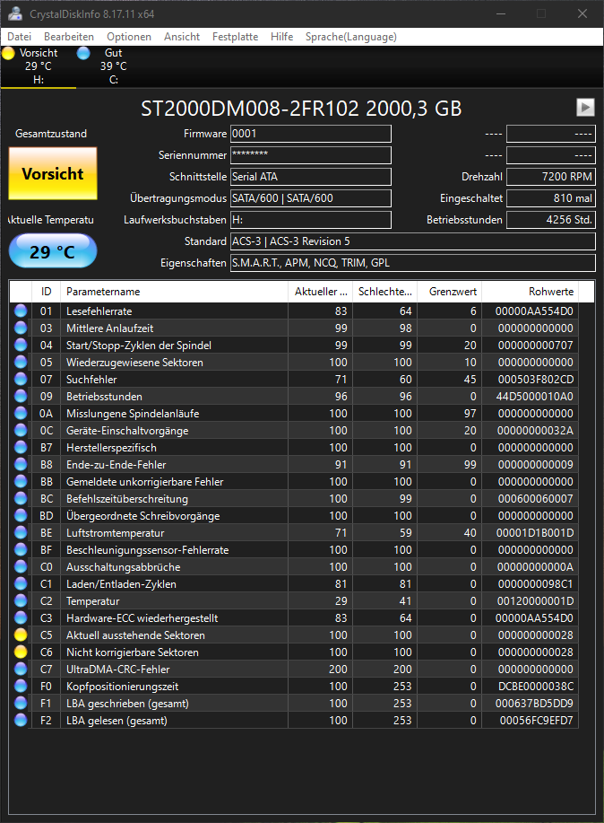

Dann lade Profil 1 mit den 2933 MHz und berichte! Danach kannst du die Riegel auch gerne einzeln testen und schauen, was passiert!
Wenn das alles nichts bringt, dann würde ich an deiner Stelle mit der Grafikkarte, wie oben beschrieben, weitermachen.

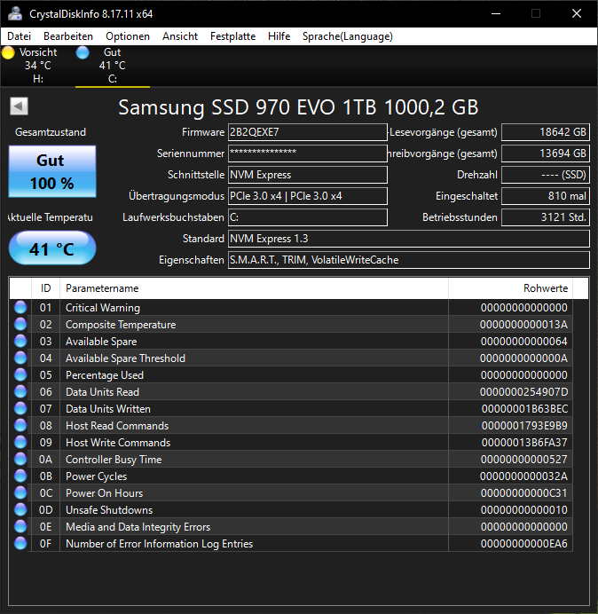

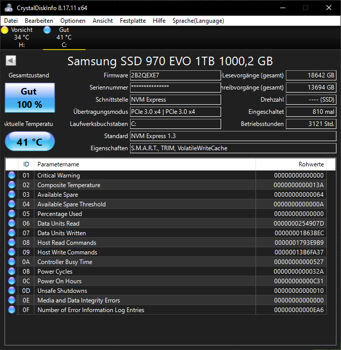

Hast du die SMART- Werte deiner Platten schon kontrolliert!?
Wenn nein, dann hole das mal nach und zeige uns das Ergebnis! Am einfachsten verwendest du dazu das Tool Crystal Disk Info (CDI).
https://www.computerbase.de/downloads/systemtools/festplatten/crystaldiskinfo/
Ziehe bitte für einen Screenshot das Fenster so weit nach unten auf, damit man alle Werte auf einen Blick erkennen kann!

Zeige mal die SMART- Werte der anderen, gelb markierten Platte! Vielleicht hat die einen Schaden und behindert/ beeinflußt dann dein ganzes System!?
Klemm mal die andere Platte ab (Strom und Sata- Kabel) und berichte! Möglicherweise liegt da schon die Ursache deines Problems!

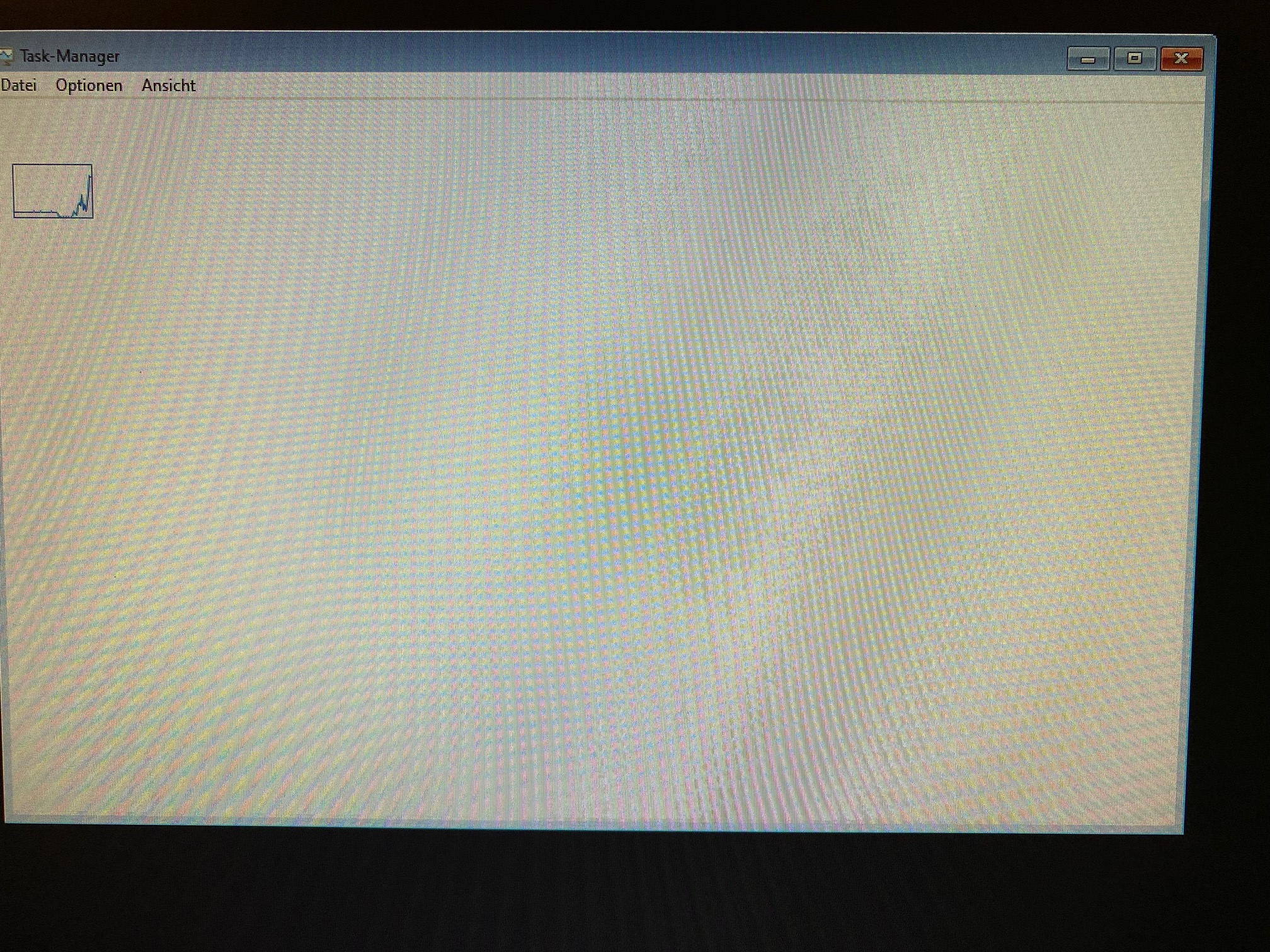

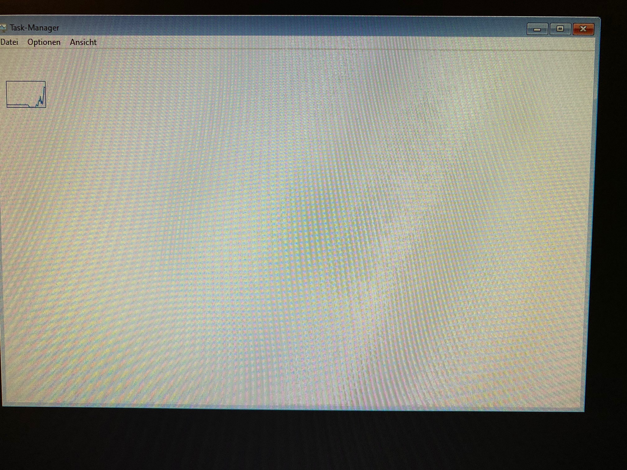

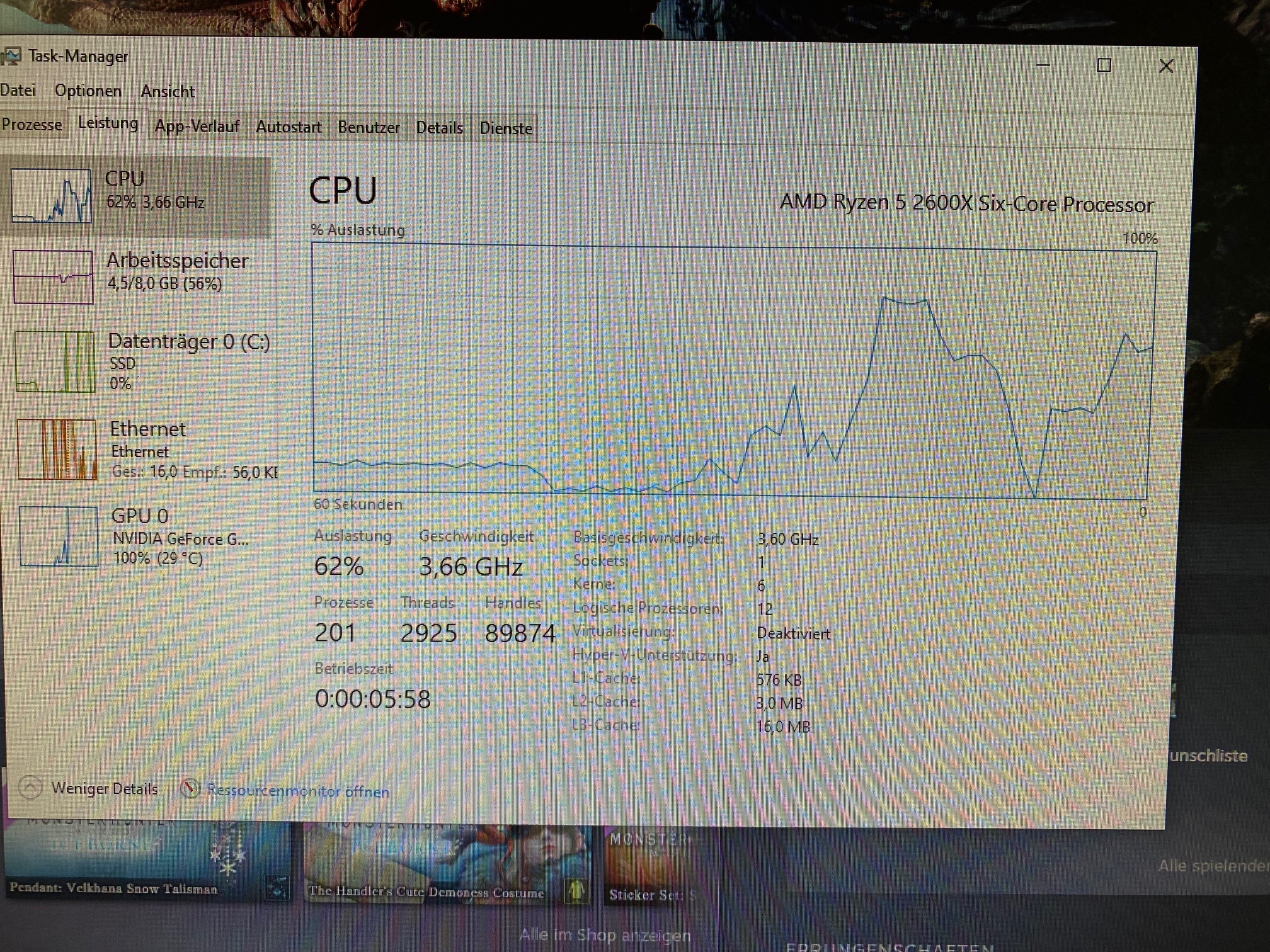

Der PC crasht weiterhin. Habe jeden RAM Riegel einzeln probiert und die HDD abgeklemmt. Es ändert leider nichts. Ich habe zusätzlich mal Ein Bild vom Crash angehängt, bevor der Blackscreen kommt

Mach mal ein BIOS-Update:
https://de.msi.com/Motherboard/B450-TOMAHAWK-MAX/support .
Stell das XMP aus.
Wechsele die 2TB Barracuda, wenn sich die Werte nicht ändern und die schwebenden Sektoren nach Reparatur nicht verschwinden.
Die ist mir auch abgeraucht nach längerer Zeit.
Denke an die Datensicherung!
