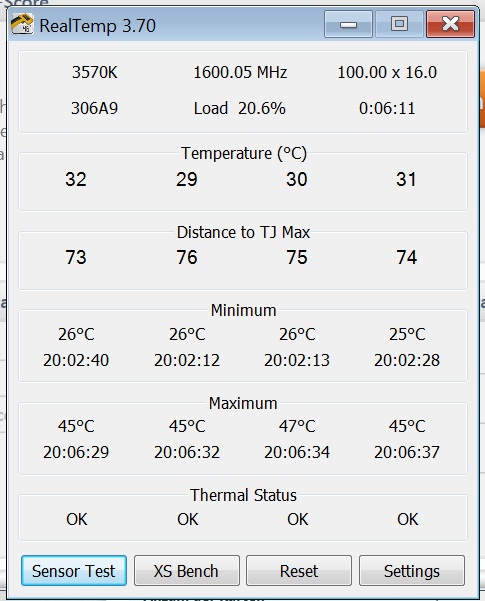

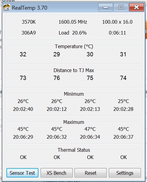

Ok Temps scheinen im Idle okay zu sein
Habe mit RealTemp ausgelesen und diesen XSBench ausgeführt,
unter Last wird nachher reineditiert
mit 3dmark11 "unter last", mit was sollte ich denn besser die Last simulieren?
aber scheint ja okay zu sein wenn alle Cores unter 50° bleiben

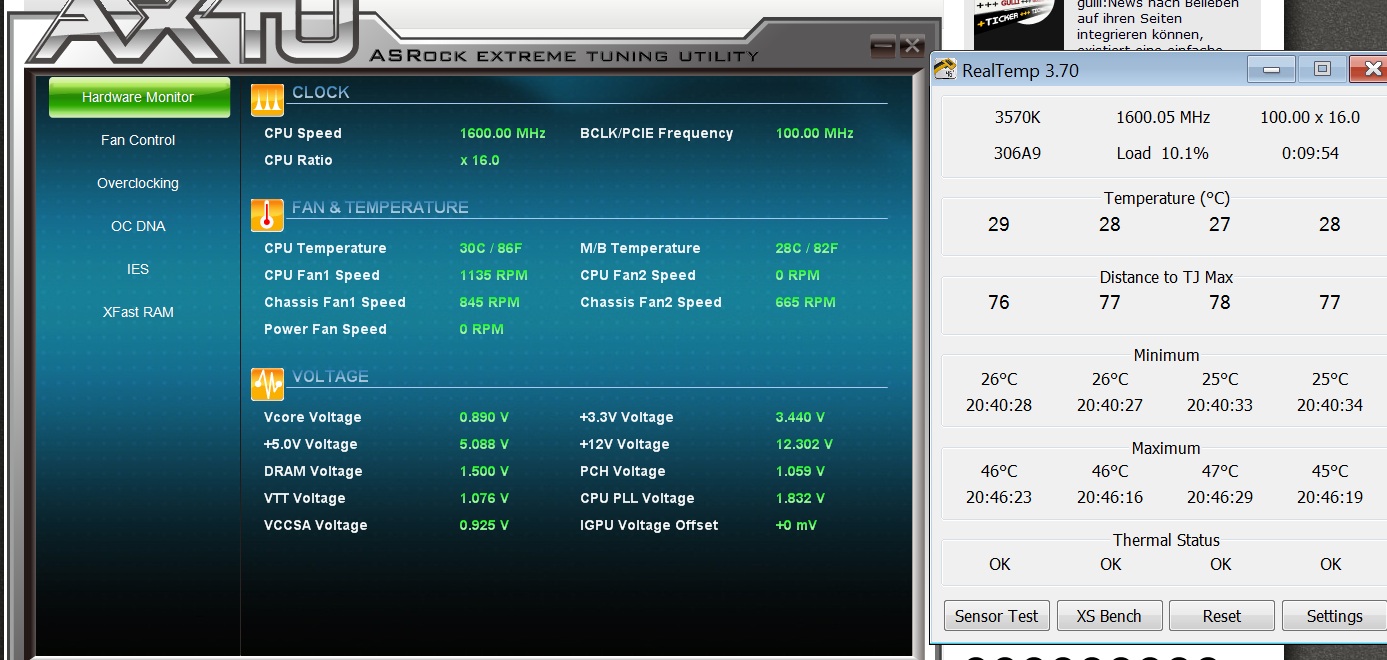

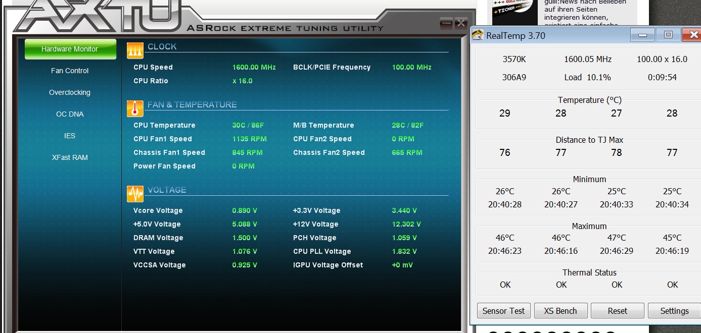

Wenn ich beim AXTU ASROCK extreme Utility weiterhin den CPU Fan auf Level10 habe ist das ziemlich laut, habe es jetzt mal auf 7 runtergestellt und es ist deutlich angenehmer, womit lese ich am besten die Umdrehungen aus, da das nicht sehr schnell aussieht, die Temps sich aber im Idle kaum unterscheiden
So sieht das jetzt aus sind das arg wenig RPM? unter 3dmark haben sich die Temp kaum verändert, im Schnitt nichtmal 1°

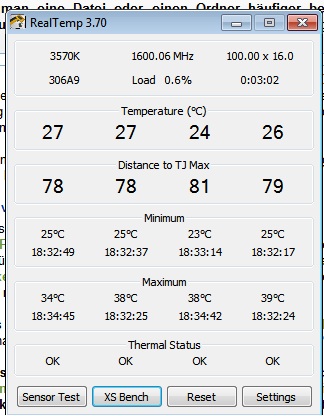

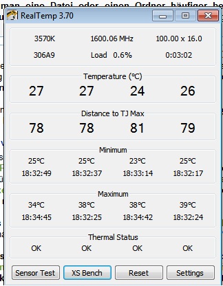

Temps
last MAX 47 47 45 44 benchmark2011
idle~
29 28 28 26
Irgendwie komisch, dass die Temps jetzt etwas niedriger sind, obwohl ich die Chasis Fans runtergeregelt habe
Ab was für einer Temp sollte ich denn aufpassen?
Ich weiss nicht ob diese Temps im Moment "gut" oder "schlecht" sind.
Könnte ich die Lüfter noch weiter runterdrehen? oder sind die Temps jetzt schon relativ hoch?
