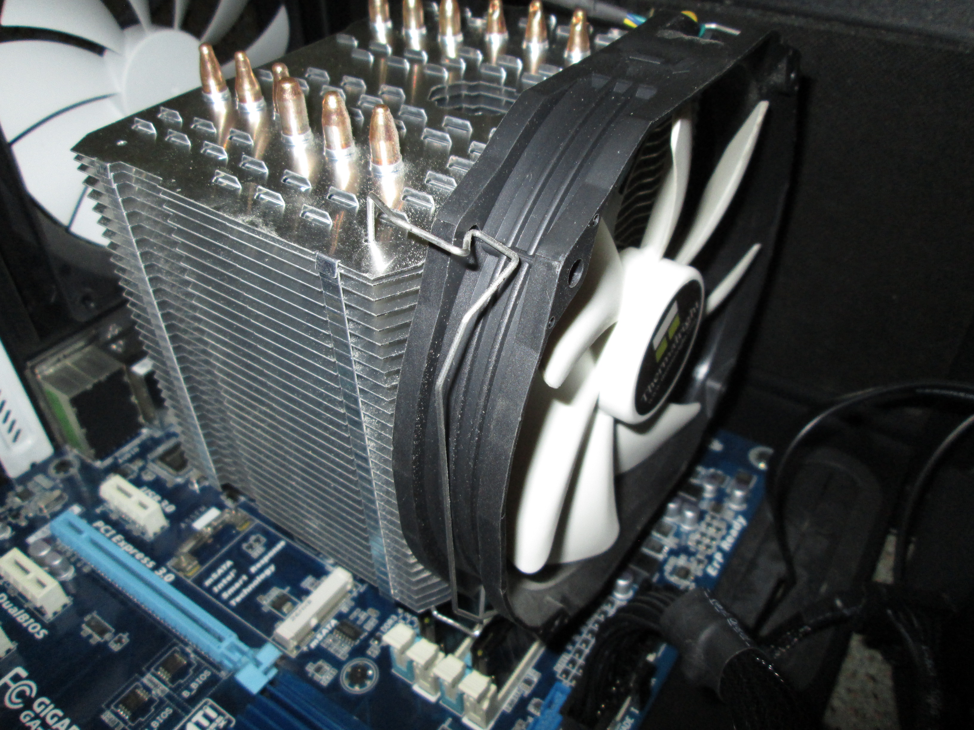

ich möchte einen neuen Lüfter für meinen acht Jahre alten Thermalright HR-02 Macho Rev.A, also am besten den neuen Lüfter mit den vorhandenen Lüfterklammern befestigen, ohne den Kühler vom MB zu trennen oder das MB aus dem Rahmen auszubauen. Hauptanforderung ist leiser Betrieb, hohe Kühlanforderung habe ich nicht, ist ein i5 - 3470. Was ist eine aktuelle Empfehlung dafür?

Ist der Lüfter zu laut geworden?
Sieht schön sauber aus übrigens 👍

Um einen Ersatz der zu den Klammern passt bestimmen zu können müsstest du mal die Lochabstände exakt ausmessen, am besten mit einem Messschieber.
Mit den Klammern lässt sich jeder 120mm Lüfter befestigen. Der originale 140er Lüfter hat angepasste Bohrungen so das dieser passt.

Der originale Lüfter ist doch der hier, oder? https://geizhals.de/thermalright-ty-147-a872040.html
D.h. du kannst fast jeden 120mm-Lüfter befestigen, der nicht zu schmal ist (sonst passen die Klammern evtl. nicht). Vorteilhafter ist vielleicht wieder ein 140mm-Lüfter mit passendem Lochabstand, da er die Größe des Kühlers theoretisch besser ausnutzt.

Der CPU - Lüfter macht bei manchen Drehfrequenzen leichte Klacker - oder Schleifgeräusche, das ist bei acht Jahren Dauerbetrieb auch kein Beschwerdegrund. Ich habe gerade ein viel gravierenderes Lautstärke - Problem mit dem NT, aber wenn ich mich sowieso zwangsweise damit befassen muss, dann will ich das nachrangige CPU - Lüfter - Mini - Problemchen gleich mit lösen.

Habe einen Arctic P14 passend gemacht, also den Original Venti als Bohrvorlage für die 105mm Löcher, leicht verdreht damit ich nicht in das Arctic Kabel bohre.
Dann musste ich noch auf einer Seite die Überstehenden Dreiecke absägen weil sonst die Klammer nicht montierbar war.
Ergebnis: @1200 U/min 10° weniger als vorher aber auch einen Tick lauter. Müsste ich im Bios die Kurve auf 1100 U/min runterziehen. Nehme aber lieber die 63° @105W Full Load.
Den Arctic hatte ich eh da, den teuren Noctua hätte ich erst bestellen müssen.
Für kleinere CPU's tut es aber auch ein 120mm Venti von Arctic, Hauptproblem bei mir war die etwas höhere Temp am Corespannungsregler. Der 120mm Venti bläst halt drüber. Bei 105W bei mir auch noch nicht so ein Problem, aber manchmal darf die CPU auch mit 145W rennen.
Falls es hier noch jemanden interessieren sollte, hab Noctua NF-A12x25 genommen, und mit dem geht es mit den alten Macho - Lüfterklammern nur mit Bastelaufwand, musste leicht schräg montieren und Metalldraht nutzen, bei mir reichlich Bastelzeit. Die Lochabstände sind zwar dieselben wie beim alten Lüfter, aber der Noctua hat Halbkreis - Rahmen um die Löcher herum, die sich nicht mit der Geometrie der alten Macho - Lüfterklammern vertragen.
