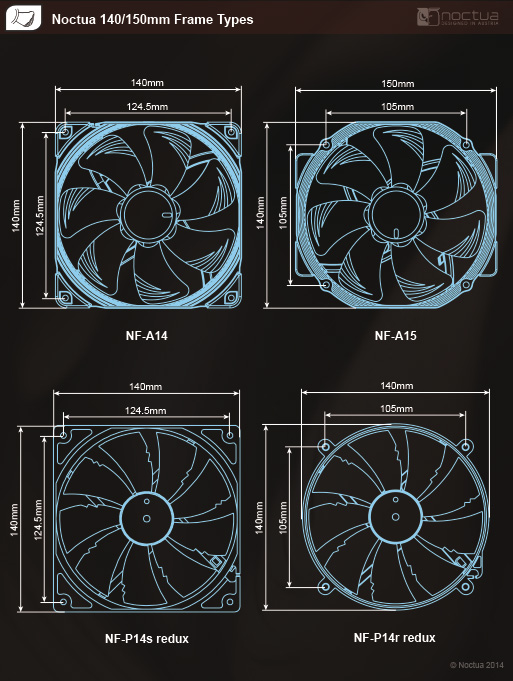

Der Thermalright TY-147A hat einen Lochabstand von 105mm, was einem 120mm Lüfter entspricht.
Noctua NF-P14r redux-1500 PWM, 140mm
Noctua NF-A15 PWM, 140mm | Noctua NF-A15 HS-PWM chromax.black.swap, 140mm
140mm Rahmentypen

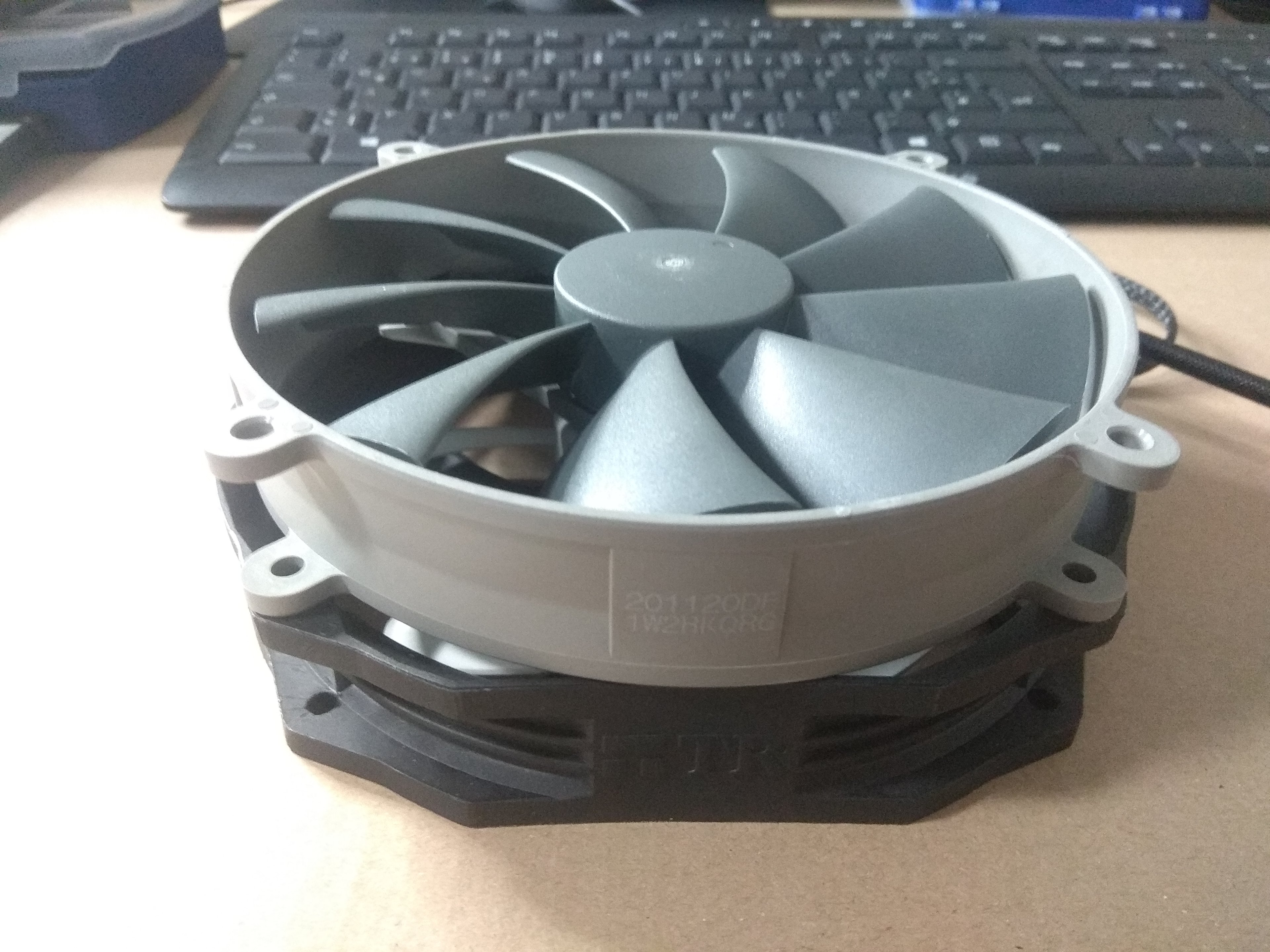

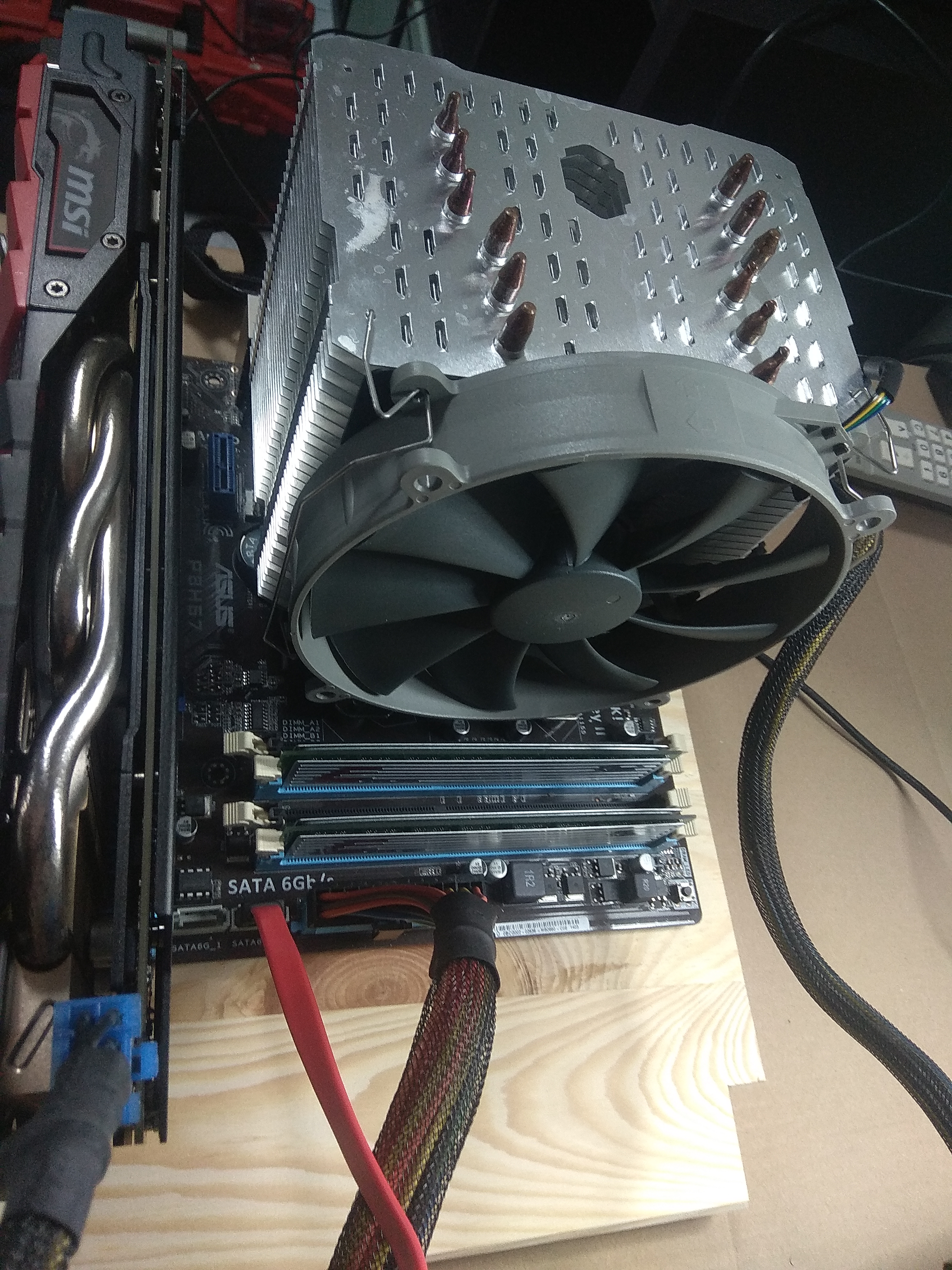

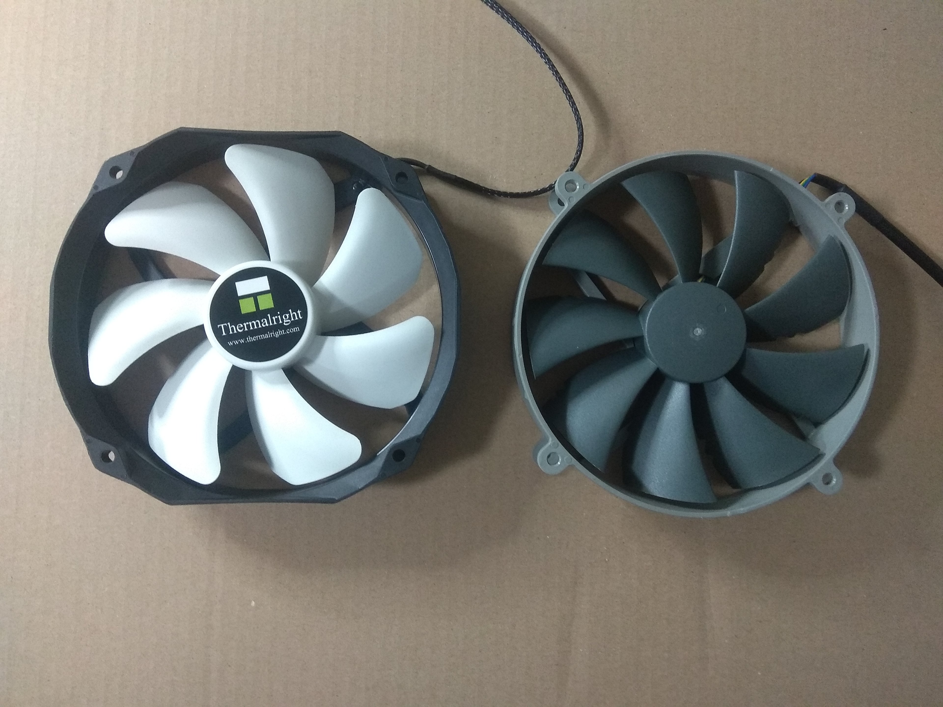

Der Noctua NF-P14r redux-1500 PWM ist heute angekommen und habe Ihn direkt eingebaut.
Er läuft super leise und sitzt „fast“ perfekt.
Warum nur fast?

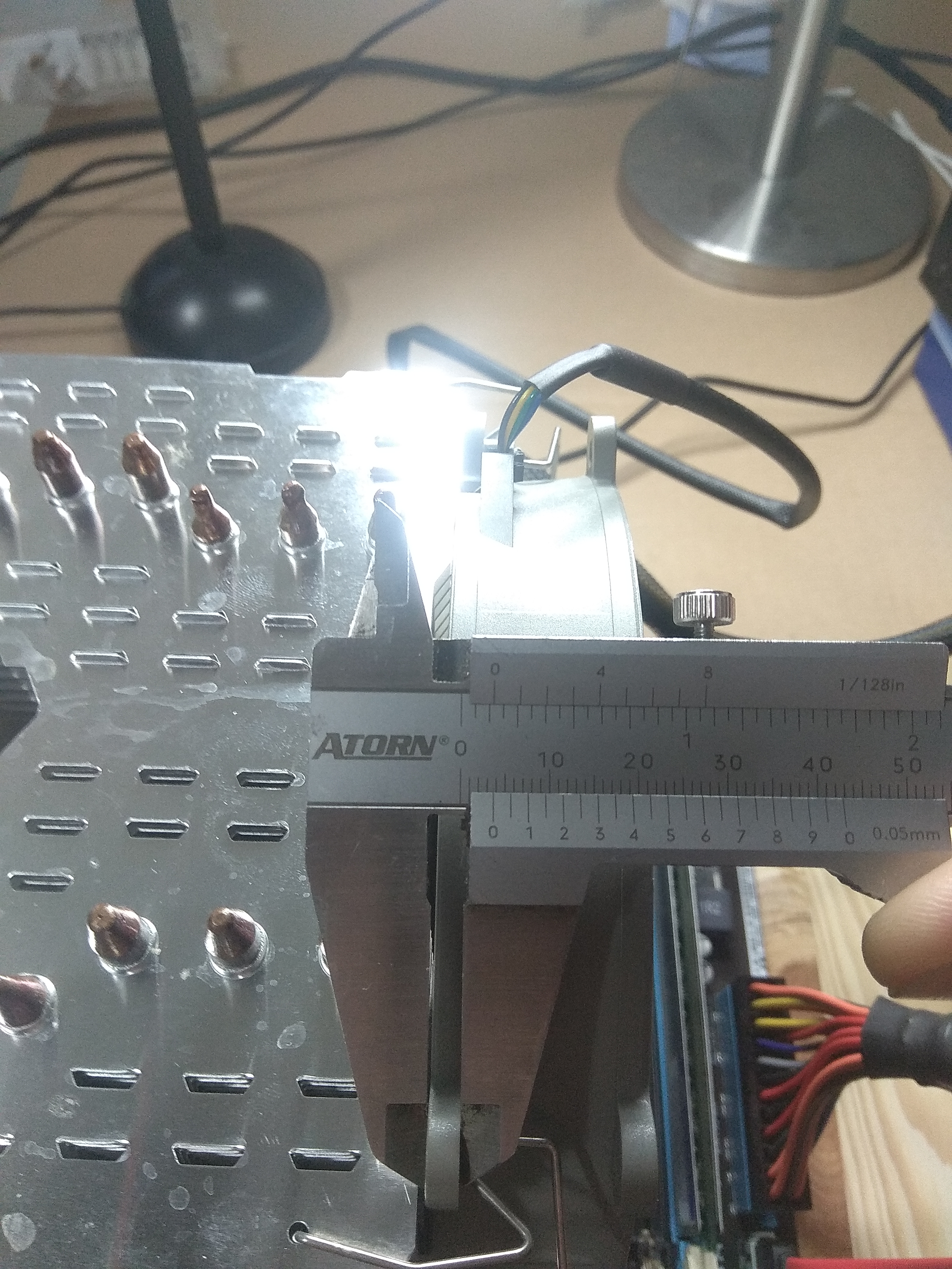

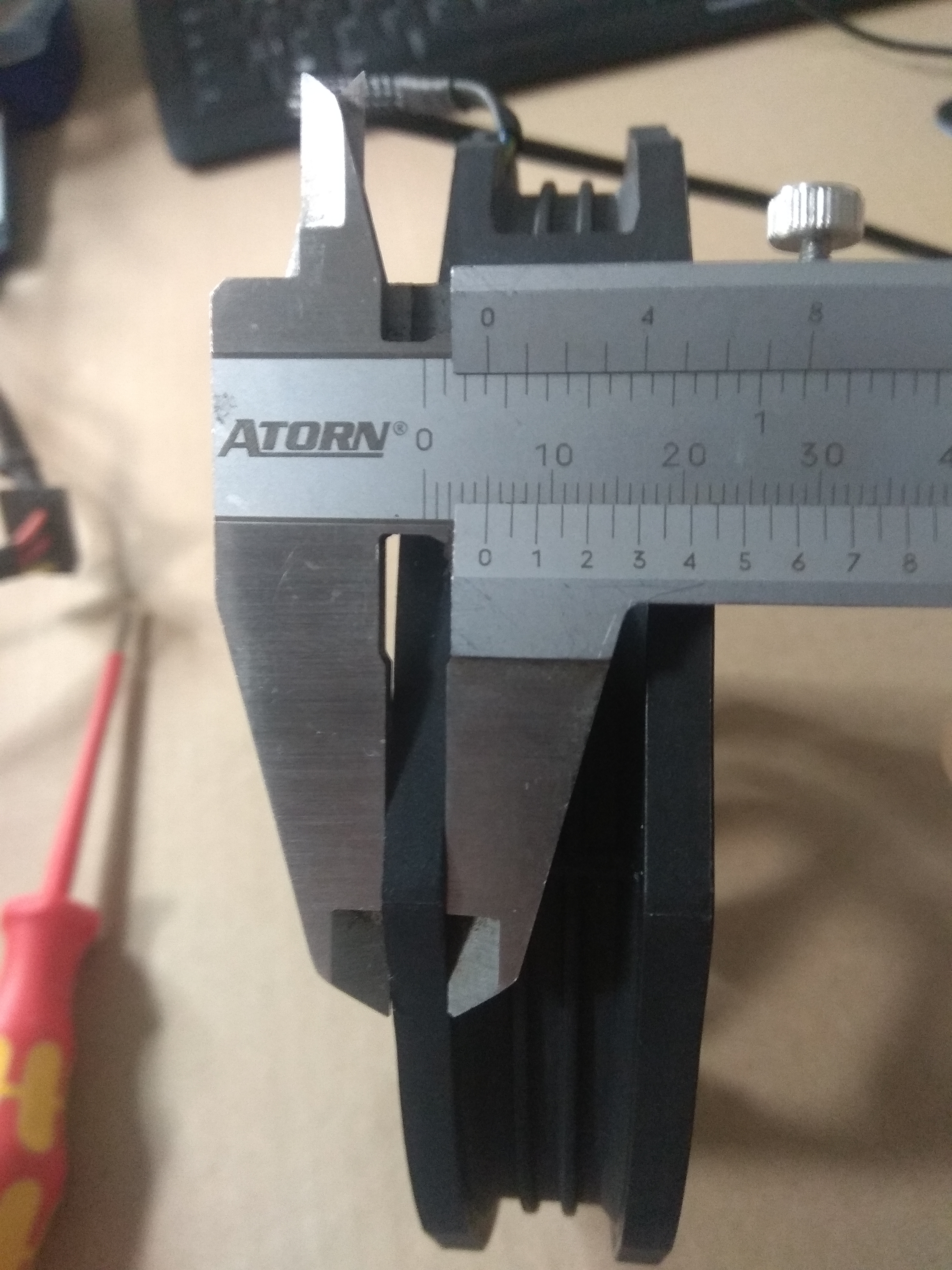

Dadurch dass der Rahmen nur ~ 3,5 mm dick ist vom Noctua NF-P14r (anstatt 5 mm beim TR-TY147A) greifen die Klemmen nicht "ganz so fest“. Es ist aber im Großen und Ganzen zu vernachlässigen.
Die Abstände und Maße der Montagelöcher passen perfekt.
Es wackelt aber nichts und ist stabil.
Noctua NF-P14r ~ 3,5 mm
TR-TY147A - 5 mm
Evtl. werde ich die dreieckigen Gummipuffer die zwischen Lüfter und Lamellen kleben (oder wie heißen die?)gegen dickere austauschen.
Nach 30min „Torture Test“ mit Prime95 [Intel I5-2500k], lag die Temperatur bei 37-40°C mit ca 920RPM.
(Laut SpeedFan, getestet im recht „kalten“ Kellerraum)
