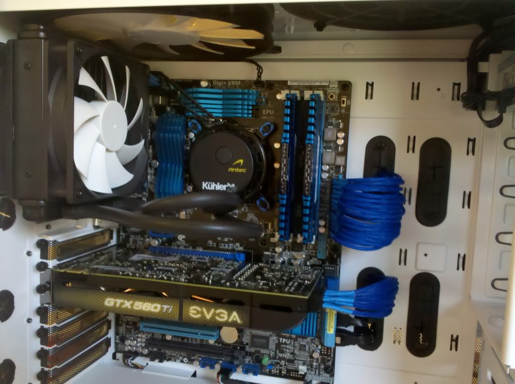

ich habe hier einen PC mit einem FX-8350 und einer h2o 620 drinn. Der Radiator ist hinten montiert und der Lüfter ( Noctua NF-P12) zieht die Luft ins gehäuse.
Allerdings läuft die CPU bei rund 44° im Idle und bis zu 70° auf last. Das finde cih persönlich zu viel.
Wer ne Idee woran es liegen kann?
Eigentlich sollt er die Luft raus drücken, nicht ins Gehäuse. So landet die Warme Luft ja im Gehäuse.
Hinten/oben raus, vorne Luft rein.
musst du da nicht den Lüfter so montieren das die Luft nach außen geblasen wird und nicht ins Gehäuse:confused_alt:
siehe Anhang.

Nein für AIO Lösungen ist es durchaus legitim kalte außenluft in de Radi zu führen statt warmer Gehäuseluft, macht Sinn, oder?
Nicht zwingend. von außen rein ist auch üblich.
Allerdings wird der Radi nicht sehr warm, handwarm. Die schlüchte und der Pumpkopf hingegen werden richtig warm. Weitaus wärmer als der Radi

Keine übertaktung, standard 1,35V mit 4ghz. Die pumpe sitzt bomben fest. WLP ist nicht zu viel und nicht zu wenig
Moinsen ;-)
Dein Lüfter hat nen Luftdurchsatz von 54,3 cfm, der Anteclüfter hat 81,3 cfm. Fällt dir was auf ? Schraub mal den Originallüfter drauf so das er Luft von Aussen durch den Radiator bläst und nicht saugt und lass das Gehäuse offen...

Wo hast du denn die "Lüfterstecker" des Antec am Mainboard angeschlossen? An einen Chassis-Fan Port oder an den CPU-Fan Port?
Könnte es sein, dass du einen dieser Ports im Bios heruntergeregelt hast?
Die Pumpe holt sich von dort nämlich seine Power. Und hast du im Bios den CPU/Chassis Fan Port an dem der hängt gedrosselt, dann läuft die Pumpe nicht auf voll und es wird sehr schnell sehr Warm, weil der Wasserdurchsatz nimmer passt!
Pumpe hängt direkt via Adapter am netzteil, 12V
