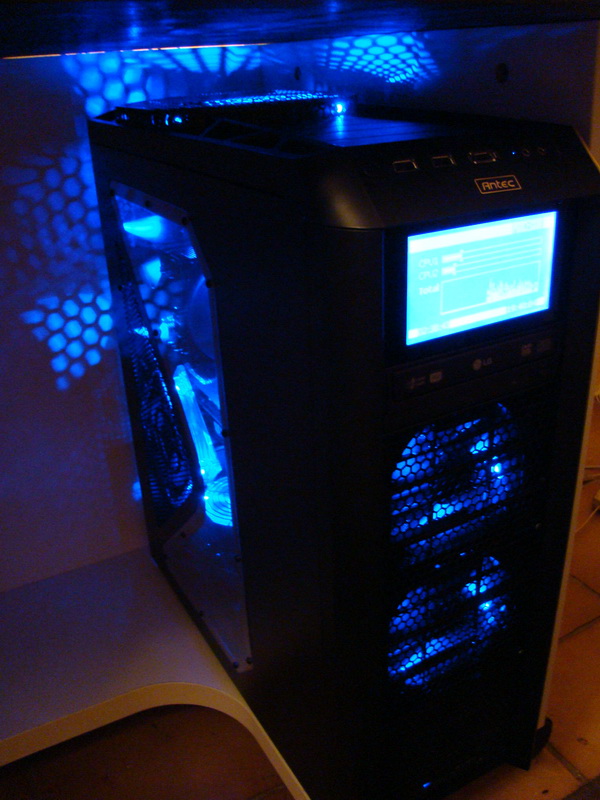

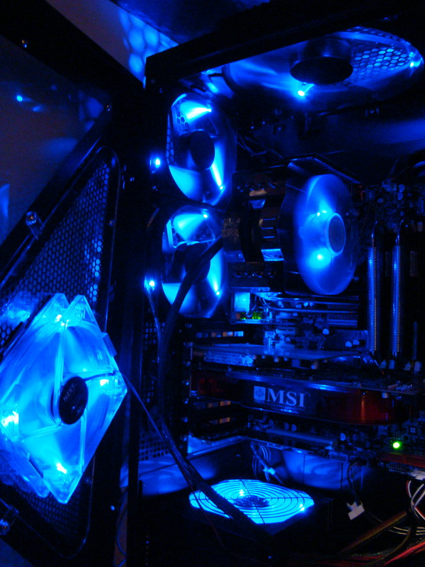

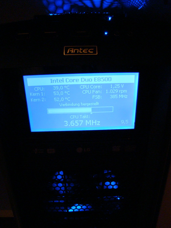

Habe heute mein "Twelve" bekommen. Es sind 7 cm Platz. ( 4870 ATI)
Das Teil ist nur noch G.E.I.L.:evillol:
Kuckst Du:
was hast du vorne für ein display drin?
mfg
edit: ah ok habs in deiner signatur gefunden
