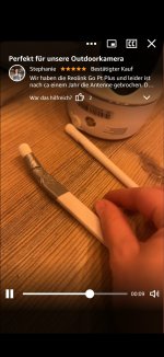

Eine Reolink Go PT Kamera, also 4G über SIM Karte 😊 in den Rezensionen schreibt jemand dass es super funktioniert, daher dachte ich ist das kein problem
Screenshot_20250307_121741_com_amazon_mShop_android_shopping_PictureInPictureSuppo.jpg
Wenn es schon jemand probiert hat, kann das klappen, gedacht sind die Antennen aber eben für WLAN.
Reaktionen: Ensinger
Und ob 3 oder 8 dbi ist dann für den einsatzzweck auch eher egal? Dann nehme ich vllt lieber die 3 dbi weil das ist die version die da schon jemand in den Rezensionen verwendet hat 🤔
