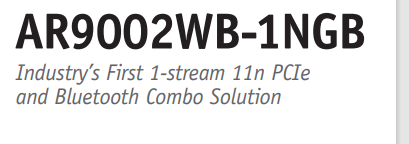

Ich habe eine WLAN-Karte mit zwei Antennenanschlüssen, die auch belegt sind und trotzdem hat sie nur 150Mbit/s bei 2,4MHz.
Müssten zwei Anschlüsse nicht 2x2 sein und bei 11n für 300MBit/s gut sein?
Die Karte ist eine Atheros AR9002WB-1NG und läuft mit dem Treiber Win10-10.0.3.456-whql.
Rate mal wofür 1NG vermutlich steht.
https://datasheet.datasheetarchive.com/originals/library/Datasheets-SW6/DSASW00118750.pdf
Die Anzahl der Antennen hat jedenfalls nur wenig mit der Anzahl der unterstützten Streams zu tun, APs haben schon seit Jahren mehrere Antennen, mehrere Streams sind hingegen eine Erfindung der "Neuzeit".
