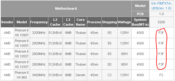

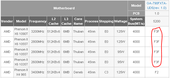

Hallo!
Nichts mit Floppy.
1. Ist es das GA-790FXTA-UD5 (rev. 1.0)?
2. Wenn ja, brauchst Du das BIOS F3F für den X6 1090T und das bekommst Du hier.
3. Die mb_bios_ga-790fxta-ud5_f3f.exe herunterladen und ausführen, es wird entpackt. Von den drei entpackten Dateien kopierst Du die 79XTAUD5.f3f auf einen USB-Stick, der FAT32 formatiert ist (NTFS geht nicht).
4. Den USB-Stick an den ausgeschalteten Rechner anschließen. Einschalten und mittels Taste "End" Q-Flash aufrufen. Wahlweise kann auch im BIOS-Menü F8 dafür gedrückt werden. Den USB-Stick suchen und die 79XTAUD5.f3 anbieten. Anleitung dazu im Handbuch ab Seite 68 (Kapitel 4-2).
5. Danach im BIOS "Optimzed Defaults" laden und speichern. Neustarten.
6. Daumendrücken. Prüfen ob F3F installiert ist. Evtl. BIOS-Reset und "Optimized Defaults" wiederholen.
Arbeite die Punkte gewissenhaft durch und melde Dich dann. Hast Du Fragen und bist Du Dir unsicher, frage VORHER.
Edit: Screenshot: Ich denke, bevor man nicht das F3F drauf hat, muss man gar nicht weiter suchen und orakeln. Natürlich kann auch das Board einfach hin sein, der RAM inkompatibel, das Netzteil doof usw. - aber eins nach dem anderen. An erster Stelle gehört das F3F angegangen.
