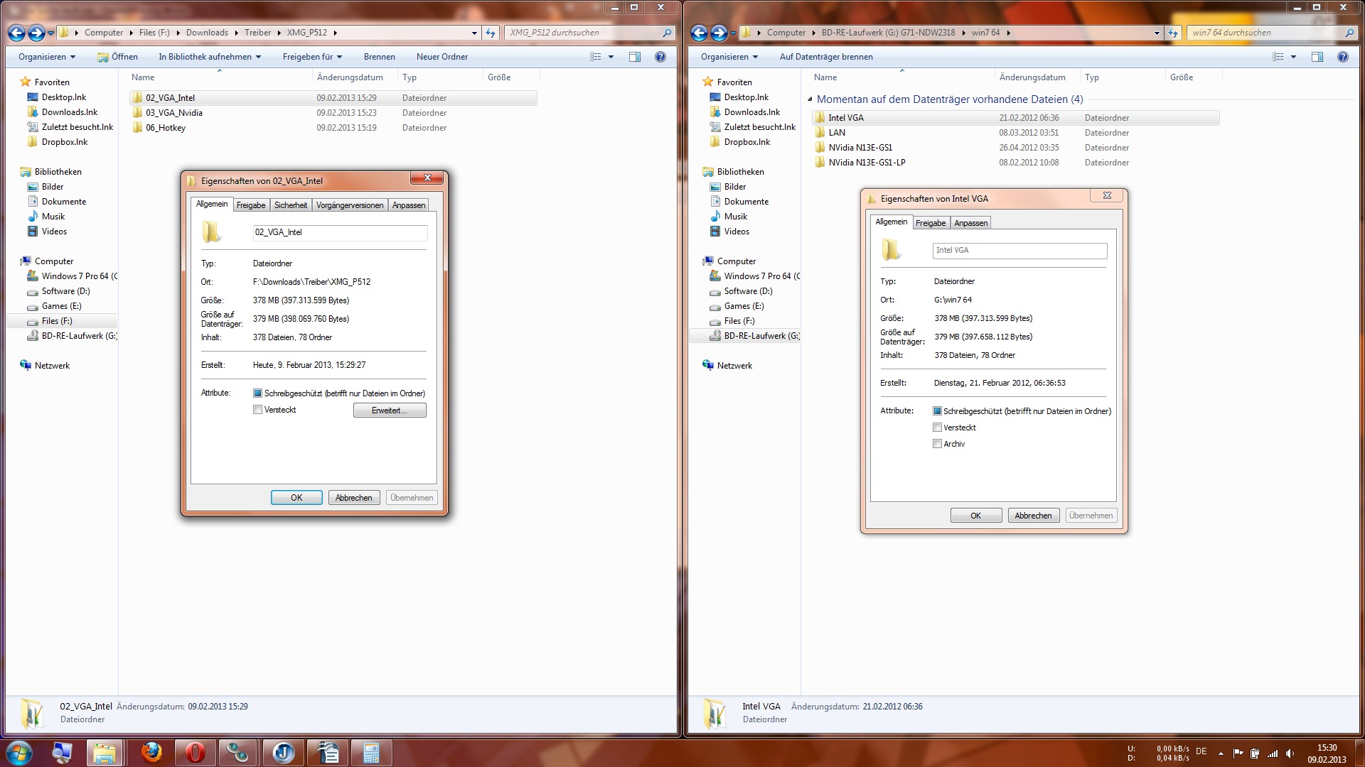

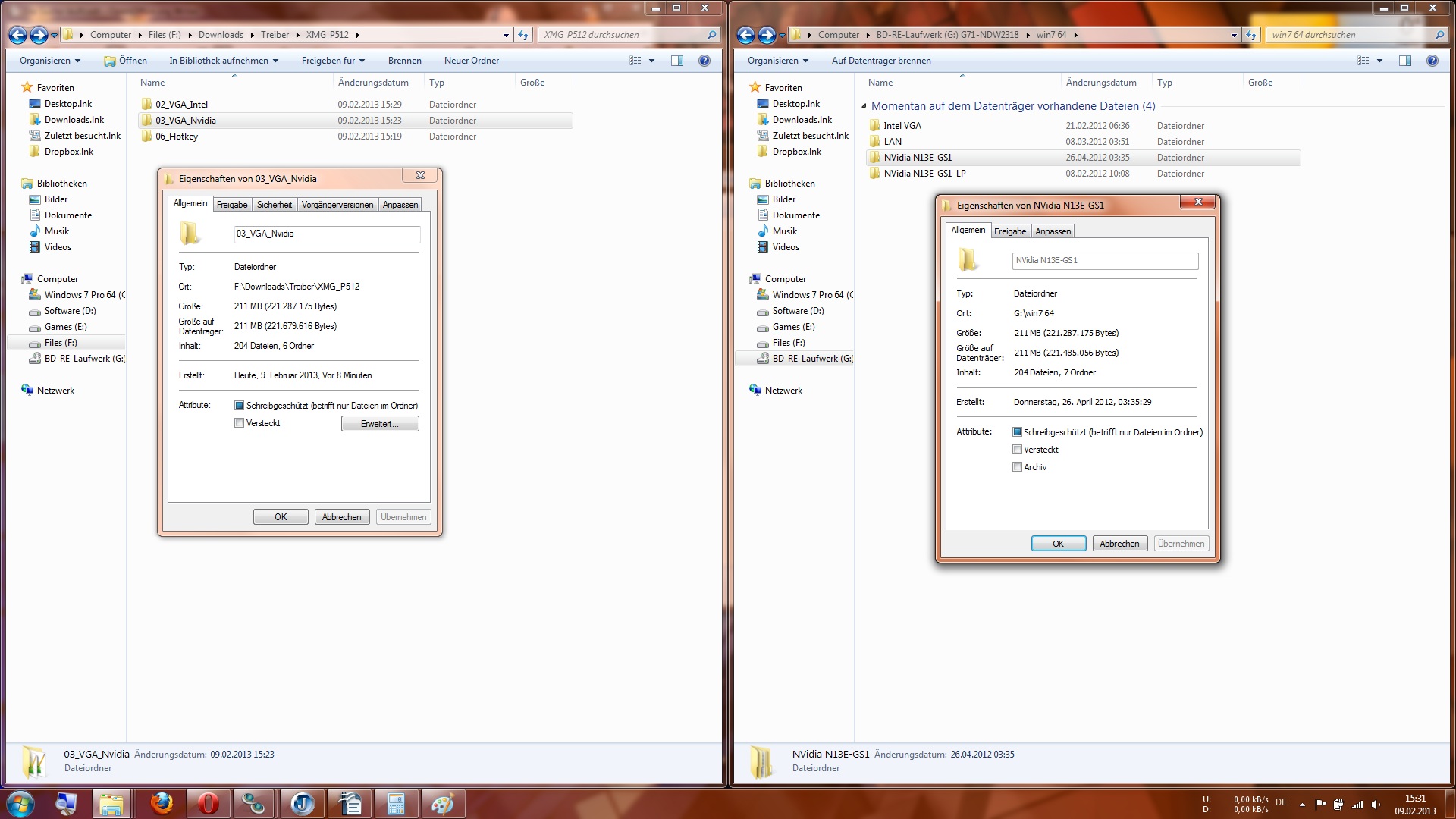

Es sind aber doch die gleichen Treiber wie auf der CD... :
Soll ich vielleicht probieren die älteren NVIDIA-Treiber zu installieren (296.31 statt 310.90)?
