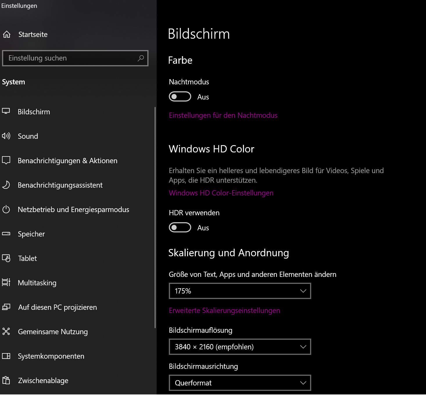

Guten Tag,
ich bräuchte etwas Hilfe. Ich habe mir einen BenQ EW3270U 4K Monitor gekauft. Daneben benutze ich einen Eizo S220W mit 1680x1050 nativer Auflösung als zweiten Monitor und die GPU ist eine 3060ti mit den neusten Treibern und Geforce Experience ist ebenfalls installiert. Der 4k Monitor ist über ein 4k Kabel von HDMI (Monitor) auf Displayport (Grafikkarte) verbunden. Der Eizo über DVI (Monitor) auf Displayport (Grafikkarte).
Nun entsteht folgendes Problem: Wenn ich nur den 4k Monitor angeschlossen habe, lassen sich HDR und RGB Modus mit vollem Farbumfang einschalten, aber das Bild sieht furchtbar verwaschen aus. Wenn ich den Zweimonitor ebenfalls anschließe, ist alles super klar, allerdings schaltet sich HDR sofort wieder aus und RGB steht nicht zur Auswahl (das Schwarz ist trotzdem tief dunkel...oO).
Hat jemand Erfahrung damit oder besser noch eine Lösung?

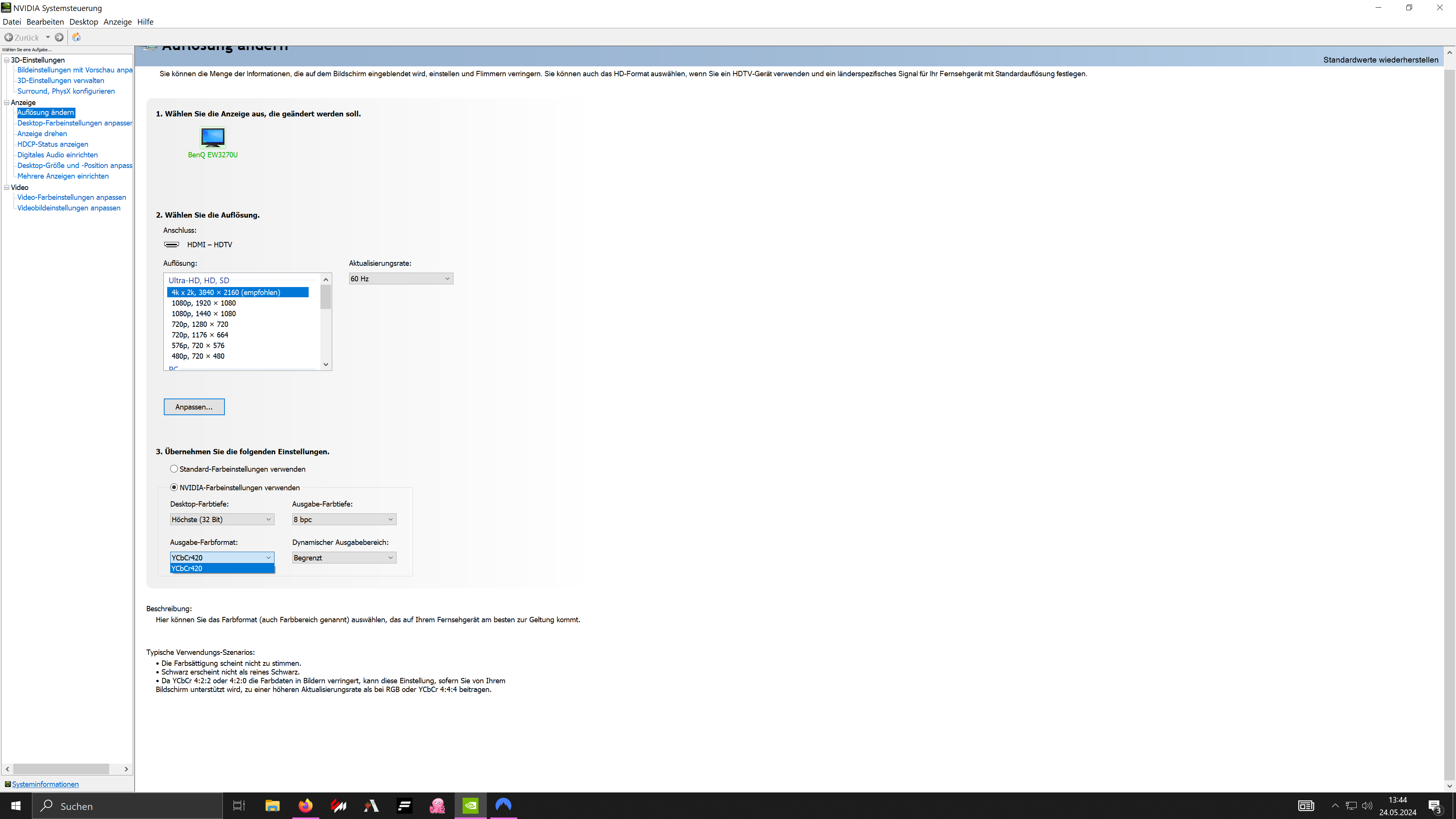

"Das liegt dann vermutlich am Limited Color Space 16-235 von YCbCr statt 0-255. Hast du mal im Nvidia Control Panel in den Anzeigeinstellungen (PC Auflösungen!) geschaut was einstellbar ist unten?"
Genau hier ist mein Problem. Ich konnte bislang "RGB voll" allerdings, mit dem angeschlossenen Eizo auch bei im Nvidia Panel ausgewählten Benq bloß YCbCr auswählen. Es gibt gar keine weitere Auswahl. Ich bestehe gar nicht so sehr auf HDR, es geht mir nur darum, dass ich den Eizo trennen können möchte, ohne dass das Bild des Benq so schlecht wird.
HDR interessiert mich nur, da ich bei dem Spiel Assetto Corsa über ein externes Programm (CSP) einen HDR Modus wählen kann.
SOLVED....Ich habe den Eizo getrennt und den Benq auf 1080 und dann zurück auf 4k gewechselt....kp, wieso es jetzt ging. Der vorherige Fehler lässt sich jetzt nicht mehr reproduzieren...
Danke an alle. Und nicht so zanken ihr Lieben
ALLERDINGS: RGB lässt sich immer noch nicht auswählen...die Farben erscheinen aber voll.
Wie auf den
Auf den Bildern sieht man es...
