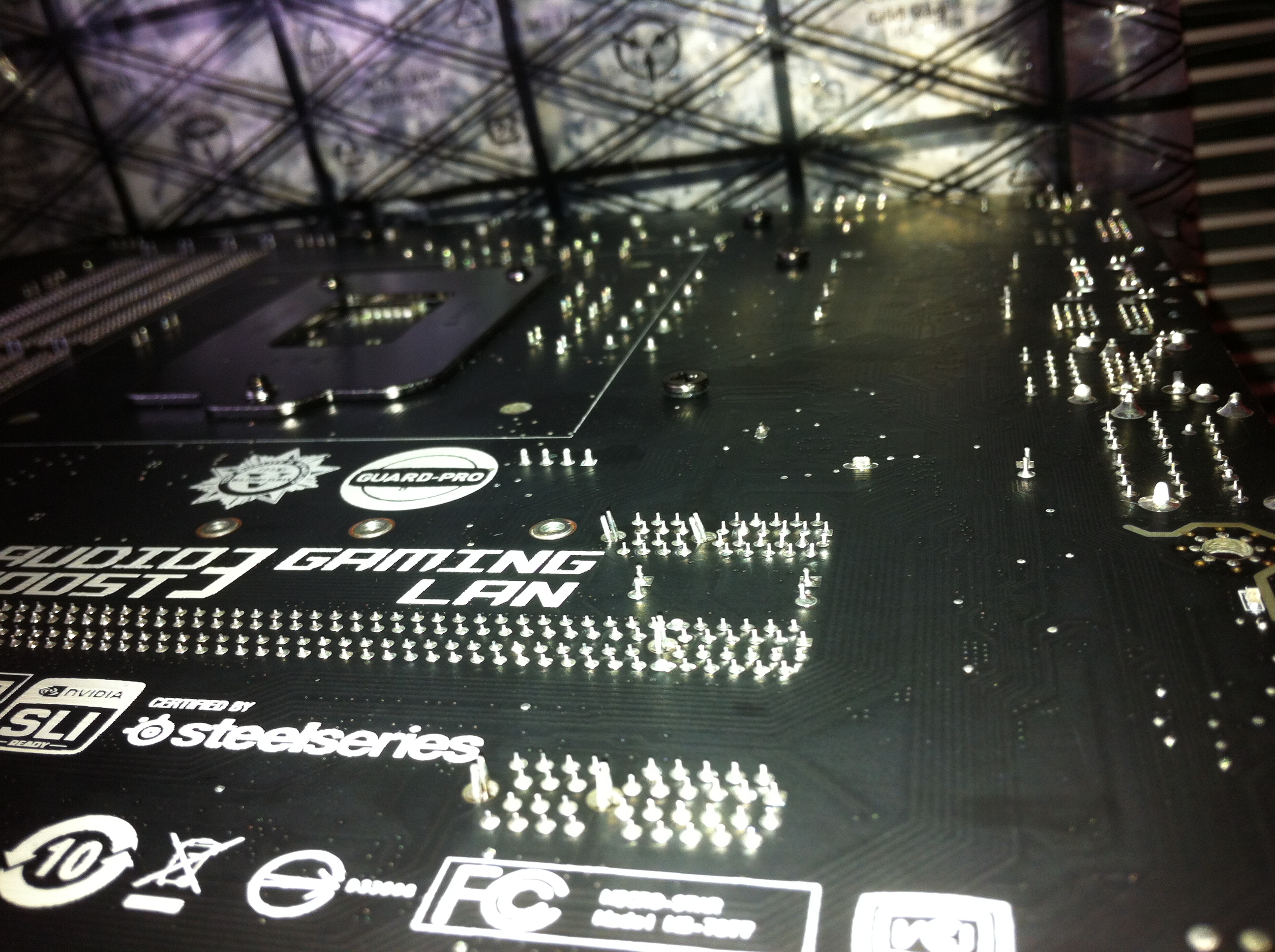

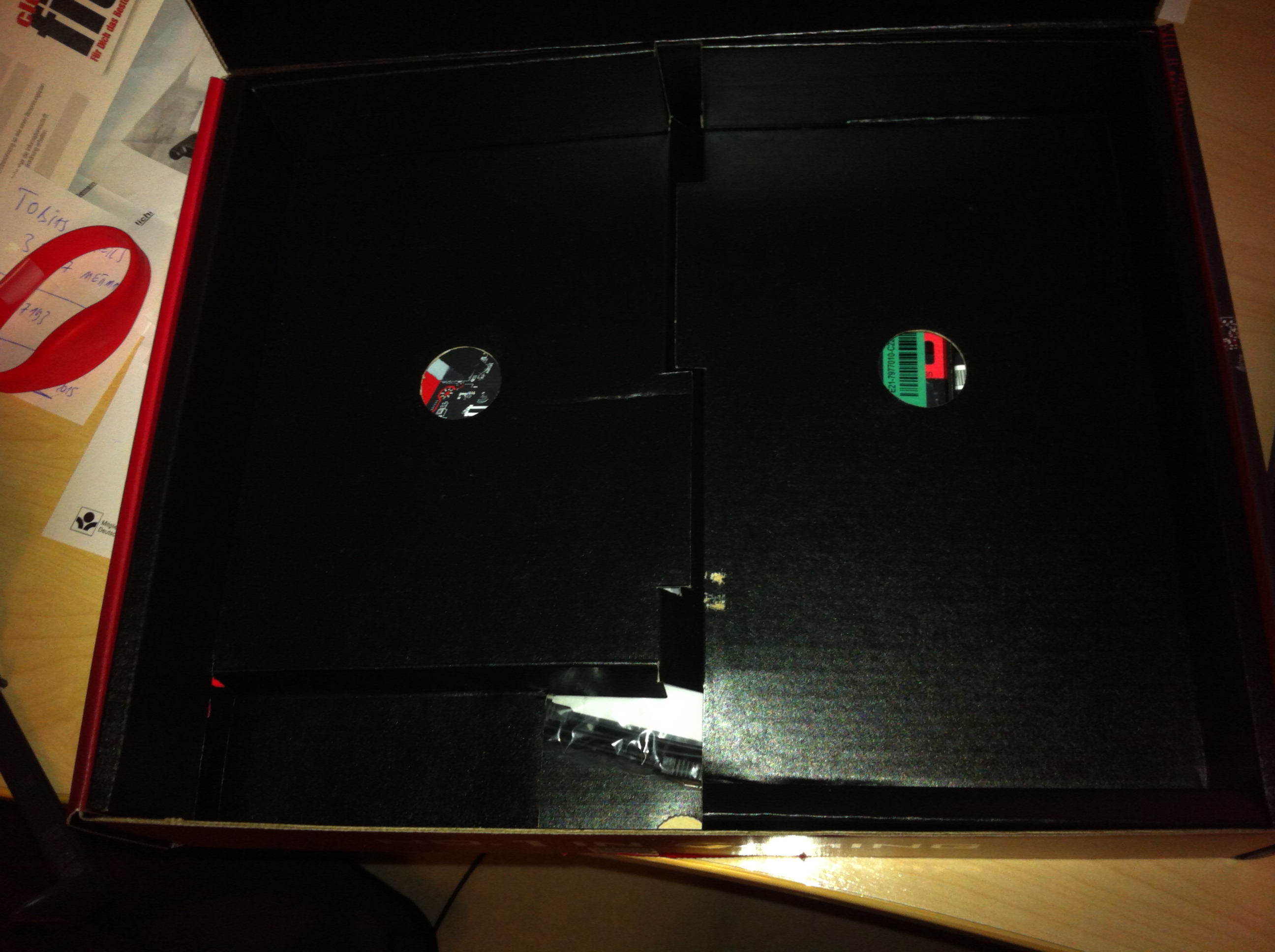

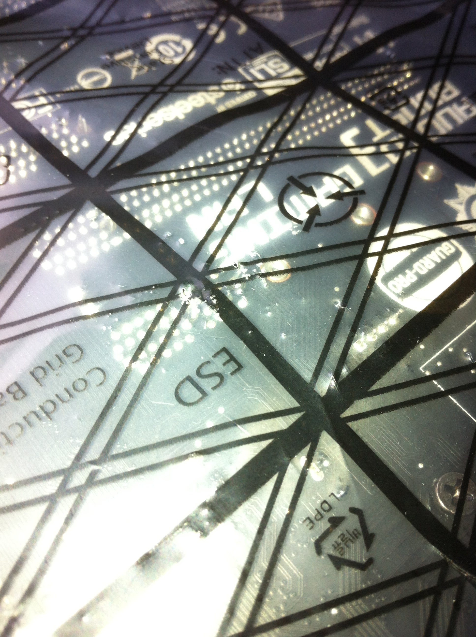

Ok hier sind Bilder:
Also einen Rückläufer würde ich nicht wollen, gibt es eine Möglichkeit, außer genau zu schauen, ob mann etwas sieht, dass zu testen?
Die Löcher in der Folie sind einfach durch die Lötstellen entstanden. Evtl. stand etwas schwereres auf dem Karton oder der Karton war über längere Zeit Erschütterungen ausgesetzt. So kann so etwas entstehen. Wie gesagt, normalerweise kommt es nicht so weit, dass die Folie ganz durch ist.
Die zwei verbogenen Teile sind einfach nur Befestigungen des jeweiligen PCIe Sockels. Das alleine macht nichts, zeigt jedoch, dass stärkere Kräfte auf das Board eingewirkt haben. Entweder bei Lagerung/Transport oder durch einen Vorbesitzer.
Generell ist daraus nicht auf einen Defekt zu schließen. Wenn du dich damit aber unwohl fühlst, würde ich es aber tauschen.
Ist letztendlich deine Entscheidung.

Naja, m.E. lag da wohl etwas recht schweres auf dem Board / Karton drauf. Anders kann ich mir die komplett durchstochene Folie + die verbogenen Befestigungen eigentlich nicht erklären.
Siehst du vllt. auch Abdrücke am oberen Deckel des Kartons?
