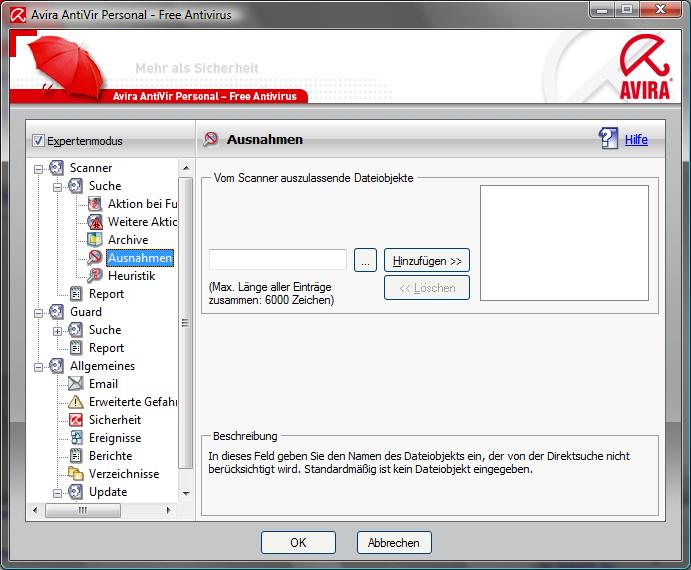

Ja genau, einfach bei Ausnahmen einpflegen.

Super, habe ich jetzt gemacht und der Start beginnt von vorne.
Übrigens: zuvor habe ich mit a² und Ad-AdAware gescannt. Kein Fund.
Scan ist abgeschlossen ... "Funde: 0"
Muss ich mir jetzt trotzdem Sorgenmachen? Oder was kann man mit der ausgeschlossenen Datei noch "anstellen"?
