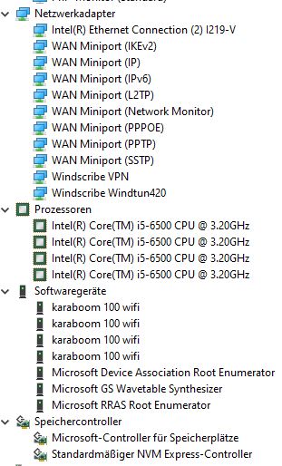

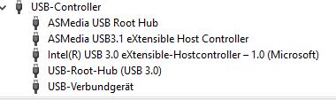

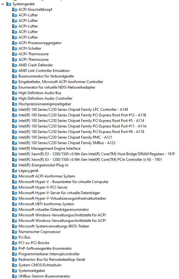

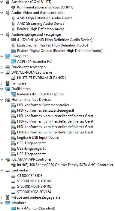

Hab mal einen Großteil vom Geräte-Manager sowie eine DxDiag erstellt. Hier bitte.

Da fehlen noch:
Motherboard: Marke und Modell, und Bios aktuell?
Ram: Marke und Modell
Grafikkarte: Marke und Modell
SSD/HDD: ersichtlich im Screenshot

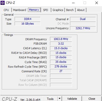

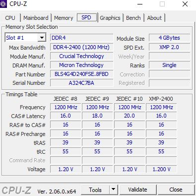

Mainboard: Asus B150 PRO GAMING
Ram: Siehe Screenshot
Grafikkarte: AMD Radeon RX 480 (sieht man aber auch oben in meinem letzten Beitrag in Bild 1)
Festplatten/SSDs: CT4000P3PSSD8 (C, Boot Laufwerk, M2), ST1000DM003-1SB102 (D), ST2000DM008-2FR102 (E), ST2000DX002-2DV164 (F)

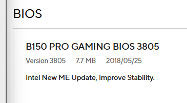

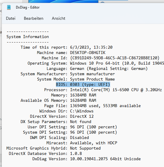

RealymanLP schrieb:
Bios Update: Hab ich bisher noch nie gemacht, da mir das Risiko eines Totalausfalls nach nem Update zu hoch war
Dann wird es Zeit, ein Biosupdate zu machen. Die letzte Version ist 3805.
Die drei Seagate Festplatten mal mit CrystalDiskInfo testen, und einen Screenshot hier einstellen.
Dein Bios ist vermutlich noch das vom Hersteller, Bios 0303.
Inzwischen hat es 11 Updates auf 3805 gegeben.
Anhang anzeigen 1363353<<>>Anhang anzeigen 1363357
Hab mir mal das neuste Biosupdate (3805) gezogen und erfolgreich installiert und... jetzt scheint es mit dem Neustart zu laufen. Hab den Rechner jetzt nochmal 2x neugestartet und er fuhr problemlos wieder hoch.
