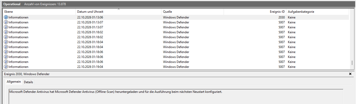

Ich habe eine Windows-Defender-Offline-Überprüfung gestartet. Diese lief nach einem Neustart ca. 2 Minuten, aber ich kann das Ergebnis der Überprüfung nicht sehen. Das Fenster ging einfach zu und in der Ereignisanzeige also dem Event-Log finde ich keinen Eintrag.
Please help.
Nein, keine 10xx, nur 5007 - was mich stutzig macht. Aber vielleicht kann zu dem Zeitpunkt auch nicht in die Registry geschrieben werden? Aber ich muss doch irgendwo das Ergebnis sehen können.

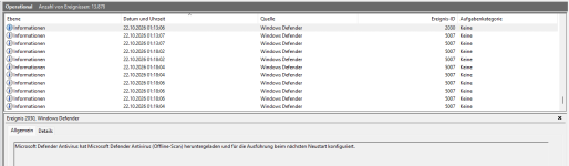

Das Ergebnis der Offlineüberprüfung steht im normalen Verlauf des Defender! Wenn dort nichts steht, dann hat die Offlineüberprüfung nichts gefunden.
Also war offenbar alles in Ordnung!
Schau unter "C:\Windows\Microsoft Antimalware\Support" in die "msssWrapper.log".
Dort steht das Ergebnis des Offlinescan´s.
Dort steht es, danke
