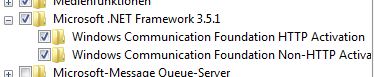

Was ich auch noch gemacht habe, ich habe bei "Windows Funktionen aktivieren oder deaktivieren" NET Framework 3.5 aktiviert.

DotNetFX 3.5 ist keine Teilmenge von 4.x. Wie c-mate schon schrieb, ist es über "Programme und Features" (PuF) zu aktivieren. Standardmäßig wird es bei der Basisinstallation nicht aktiviert. *) Zu beachten ist, dass es seit SP1 eine ganz Anzahl von Patches gab.
An der Stelle solltest Du noch mal nachforschen. Insbesondere wäre zu prüfen, ob die genannte Anwendung aus dem FX3.5 weitere Moduln benötigt; unter PuF einfach mal aufklappen und auf Verdacht aktivieren.

In PuF habe ich alles aktiviert was drin ist
