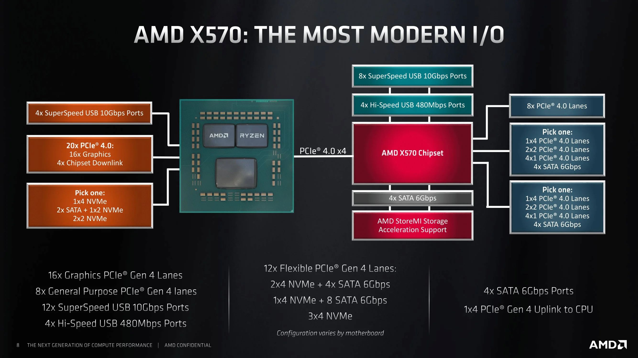

24 PCIe 4.0 Lanes ab CPU:
16 Lanes für die Grafikkarte.
4 Lanes für eine M.2 SSD.
4 Lanes für die Anbindung zum Chipsatz.
X570 Chipsatz:
Weitere 16 PCIe 4.0 Lanes.
Wie diese aufgeteilt sind, ist von Mainboard zu Mainboard verschieden.
Wenn du zwei M.2 SSD drin hast, ist eine direkt an die CPU angebunden, die andere an den Chipsatz.
Alles was an am Chipsatz hängt, muss sich die 4 PCIe 4.0 Lanes zur CPU teilen.

Gibt der Chipsatz dann volle 4 Lanes an den 2. M.2 Slot?
Ja. Der Flaschenhals ist zwischen Chipsatz und CPU. Die Bandbreite dort teilen sich viele Geräte.
