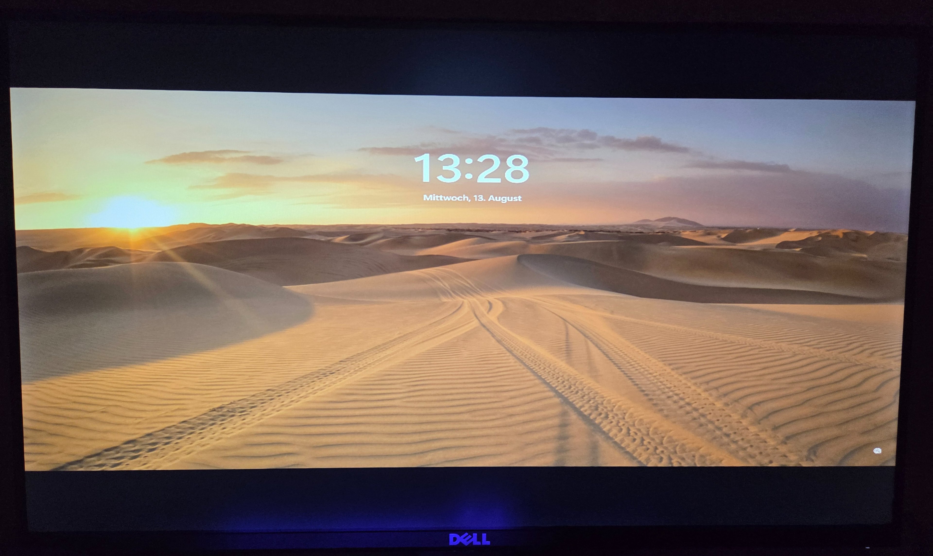

Anzeige / Auflösung wird bug.
PH4NTM
Cadet 1st Year
Aug. 2024
8
Mein PC steht bei mir unter dem Tisch, und während ich wie immer an meinem PC war, ist ein Stuhlbein gegen mein Case gerollt. Daraufhin habe ich einen Blackscreen bekommen und nach einem Neustart ist meine Auflösung ganz komisch verzerrt und oben und nten sind große, schwarze Balken. In den Einstellungen ist es auf 2560 x 1440 eingestellt, was auch richtig ist. Mir werde auch meine Desktop Icons nicht richtig dargestellt.
Ich habe die Kabel geprüft, ob eins rausgegangen ist und nichtmehr steckt und die Gpu, den RAM etc. geprüft ob er richtig sitzt.
Hatte einer von euch das schonmal? Was kann ich machen, dass es nichtmehr so verzerrt ist?
