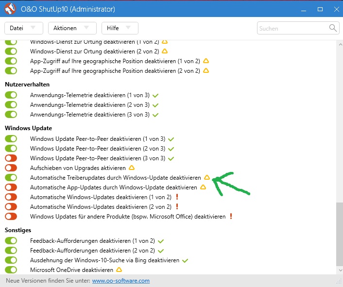

in Windows 10 Pro kann man das verhindern das Treiber automatisch aktualisiert werden aber nicht in der Home version
Wieso das? Die Option unter erweiterte Systemeinstellungen gibt's auch da?
Werd ich testen. Aber macht das ehrlich mehr als was ich manuell? Und nur mit schönem GUI?

Bzgl. Automatischer Treiber Updates gibt es Null Unterschiede zwischen Pro und Home.
Und das deaktivieren der Treiber Updates unter den Erweiterten System Einstellungen funktioniert bei vielen nicht, inklusive mir.
Das O&O Tool macht eigentlich das gleiche. Kannst es natürlich probieren. Bei mir gings auch nicht.
