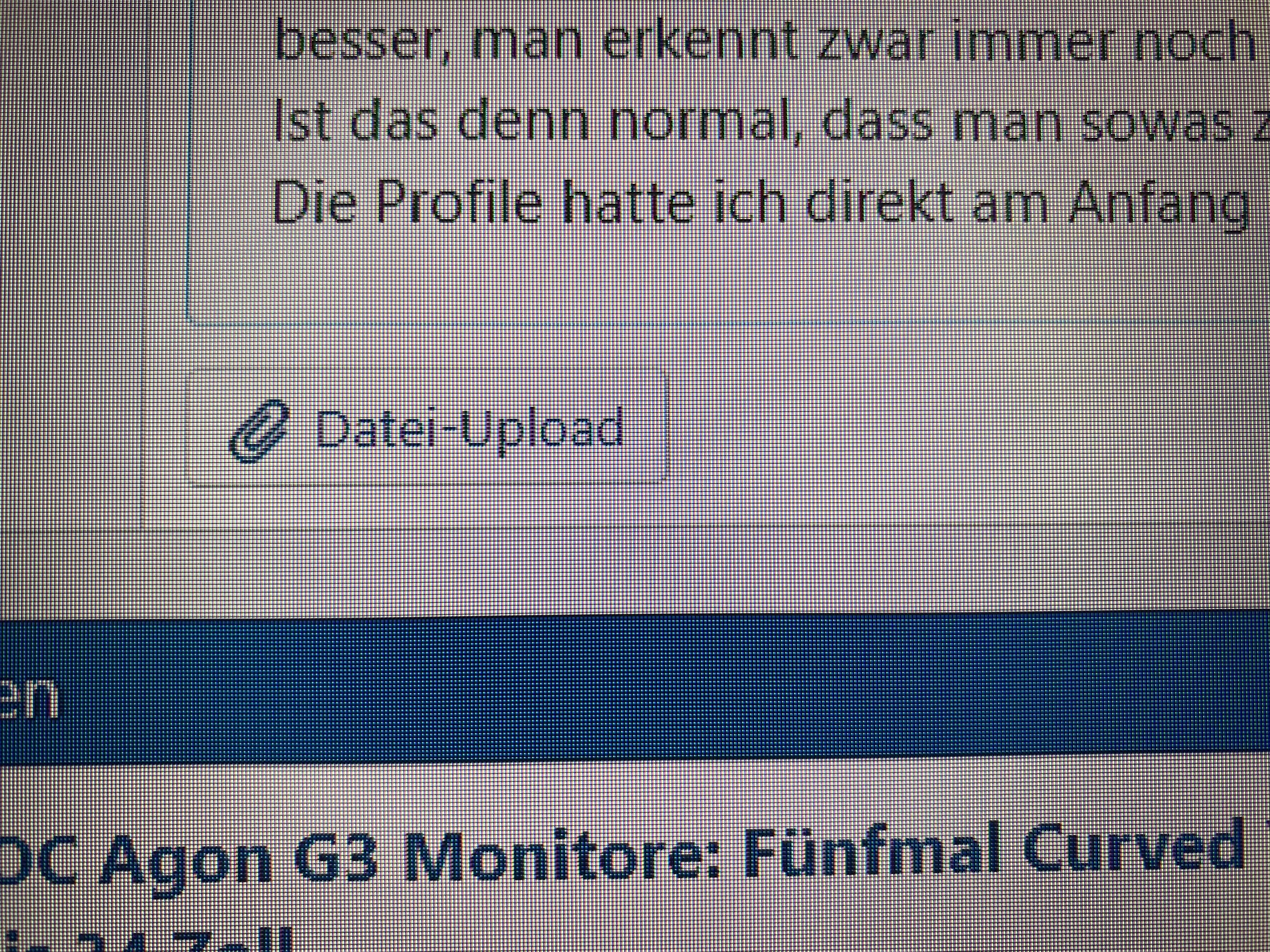

Hey Leute,
hatte mir Heute nach langem hin und her einen neuen Bildschirm zugelegt. Da ich von den Testergebnissen relativ überzeugt war und er aktuell noch reduziert war, habe ich mich für den AOC C27G2ZE 27 Zoll Full-HD Gaming Monitor (curved) entschieden. Also habe ich ihn gekauft, abgeholt und zuhause aufgebaut. Nach dem Einschalten war ich erstmal völlig von der Rolle, wie scharf doch ein Bild sein kann und wieviel Farben es dann doch gibt (mein alter Bildschirm war 7 Jahre alt und 24 Zoll). Jedoch ist mir beim Einstellen aufgefallen das die Schrift teilweise ein bisschen "komisch" ist. Siehe Bild im Anhang. Es kommt mir so vor als wär an manchen Buchstaben "mehr Farbe".
Bei Videos usw. ist die Grafik echt super gut deswegen wunder ich mich.
Jetzt zu meiner Frage: Ist das normal oder habe ich Einstellungen verpennt? Mein PC ist grundsätzlich recht alt. Kann es sein das dieser Probleme mit der Auflösung hat?
Ich hoff ich konnte euch das Problem genau genug erklären
Grafikkarte R9 380
Vielen Dank schonmal und einen schönen Feierabend!
LG Benni5599

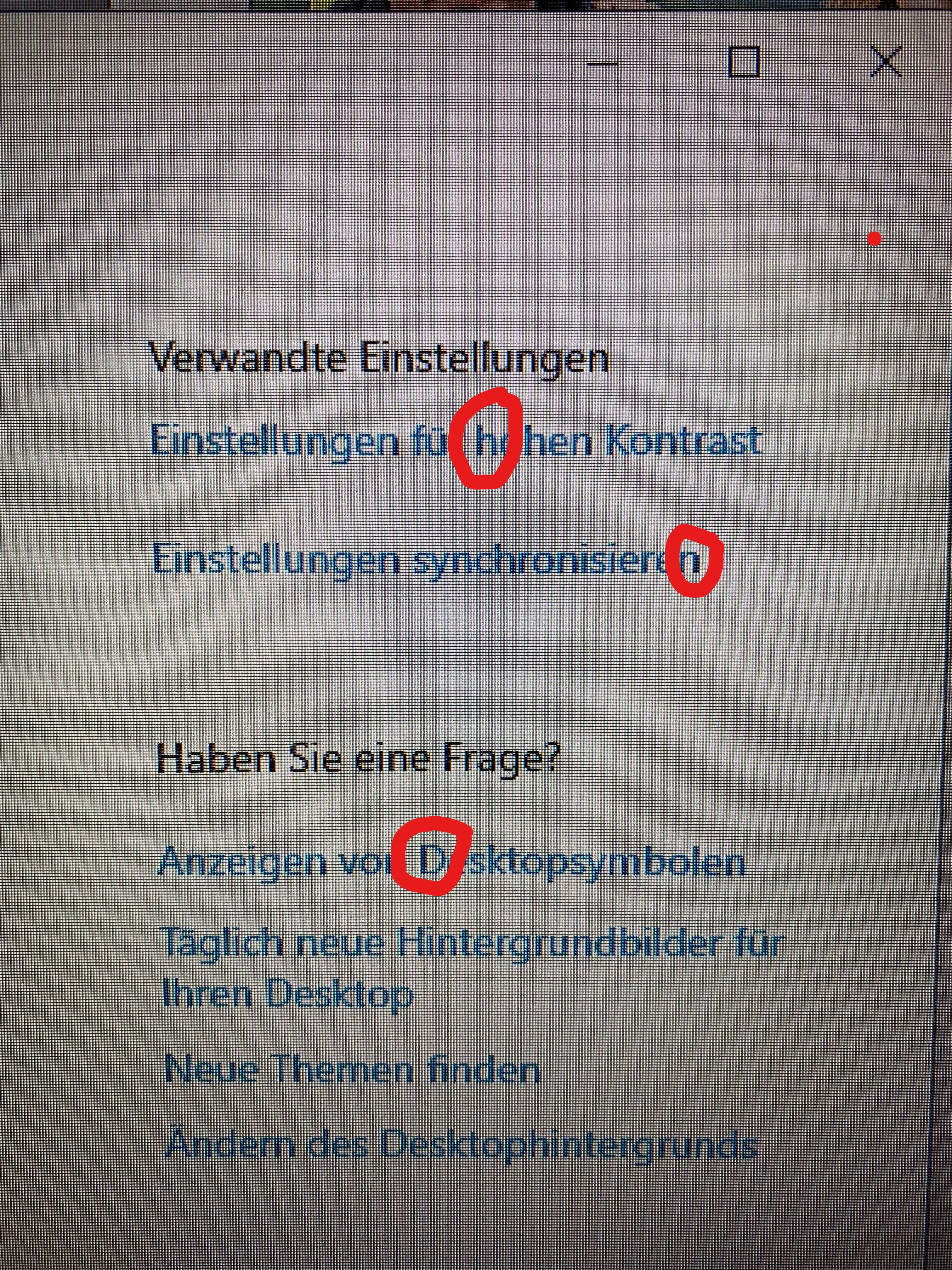

Hey Kasjo, vielen Dank für deine Antwort. ClearType habe ich jetzt mal eingestellt und es ist schon deutlich besser, man erkennt zwar immer noch eine kleine Unschärfe aber viel besser als zu Beginn.
Ist das denn normal, dass man sowas zu machen muss? Oder hab ich mich beim Bildschirm "verkauft"?. Die Profile hatte ich direkt am Anfang eingestellt weil er mir sehr satt war zu Beginn.
Hier nochmal nach ClearType. Wie man sieht gibt es eine Verbesserung, jedoch Optimal ist es noch nicht. So wäre ich aber schon zufrieden :)
LG und vielen Dank schonmal für die Tipps :)

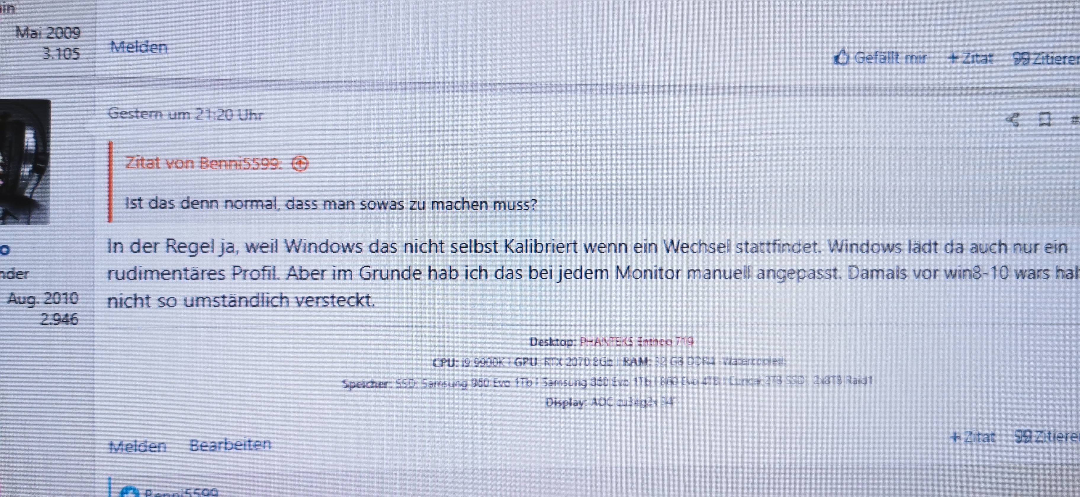

Also bei mir siehts so aus:
Auch ein AOC mit va

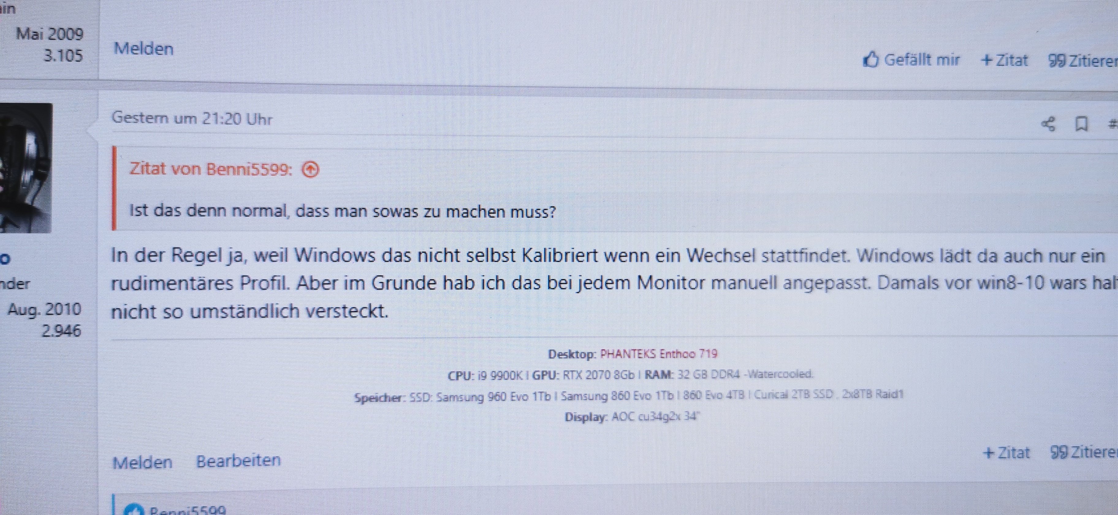

Auch ein AOC mit va
OK ja nachdem ich das Cleartype aktiviert hab sieht meine Schrift auch so aus, hab mich mittlerweile auch dran gewöhnt :P
