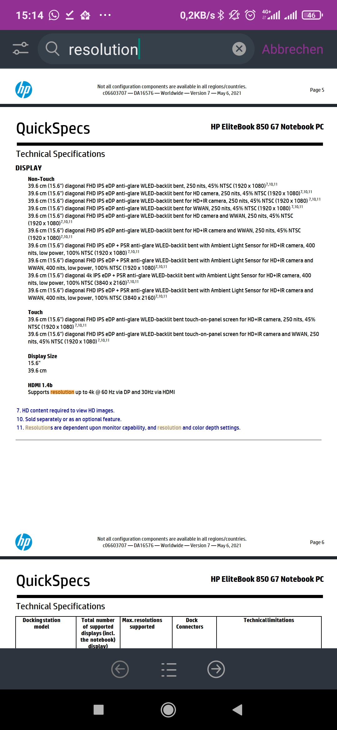

Siehe Auszug aus Datasheet im Anhang.
Der Laptop hat nur HDMI 1.4.
DisplayPort kann zwar im Prinzip HDMI, bei einer solchen Bandbreite braucht es aber dennoch einen aktiven Adapter. DisplayPort ist ja an der Docking Station.
Die Dockingstation (die er nutzt) hat allerdings HDMI 2.0, welche über den Displayport als aktive Wandlung im Dock läuft. Direkt am Gerät hast du natürlich recht, aber über das Dock sollte es gehen.

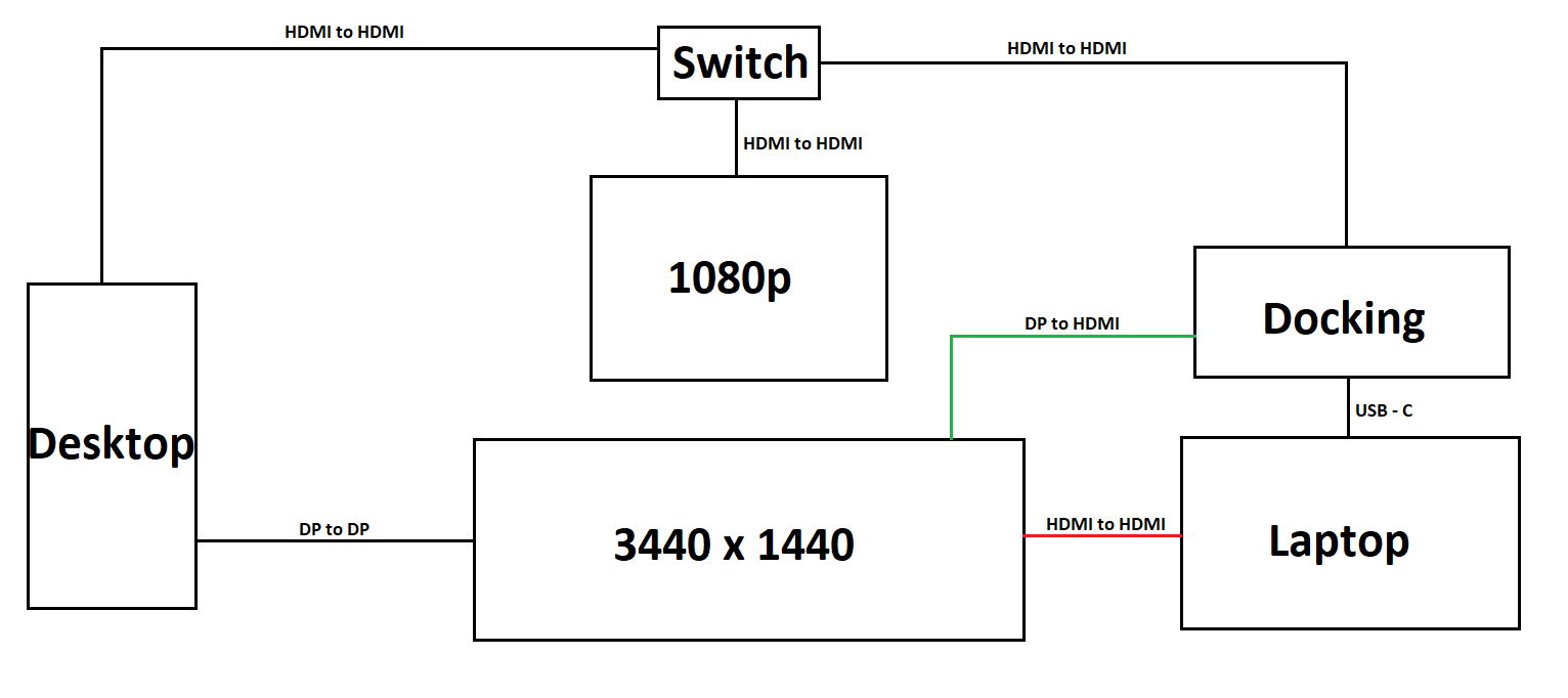

Kurze Vorstellung von meinem Setup:
Desktop mit AMD RX 6800XT (1xHDMI, 2xDP, 1xUSB-c)
Laptop G7
ein 60hz 1080p Monitor
ein 3440 wqhd 100 hz Monitor
Desktop ist direkt per Displayport am 3440
Laptop ist direkt per HDMI am 3440
Der 1080 hängt an einem HDMI-Switch.
HDMI-Switch direkt per HDMI am Dekstop
HDMI-Switch über Dockingstation per HDMI am Laptop.
Ersetzt werden soll das fett markierte Kabel durch das Displayport to HDMI über die Dockingstation. Wenn das nicht klappt, werde ich den Desktop per HDMI an den 3440 anschließen und das neue Kabel nutzen um den Desktop an den HDMI-Switch anzuschließen. Das sollte dann alles klappen.
Dann sollte der Desktop 100hz am 3440 und 60hz am 1080 haben und der Laptop sollte an beiden Monitoren mit 60hz laufen.
Ich denke, dass sollte dann passen. Also ein Fehlkauf sollte es nicht sein. Meine reinen HDMI-Kabel sind HDMI 2.0-konform.
Hier mal ne kurze Grafik, Das grüne soll das rote Kabel ersetzen. :)
